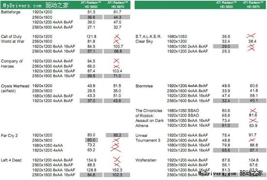

七、Radeon HD 5800系列性能
这方面此前也披露过,不过不是很全面详细,下边就看看更完整的,分辨率、AA、AF、帧率等都全部列出。当然,数据还都是AMD官方的,仅供参考。
注意:Radeon HD 5870双卡、三卡交火的对比对象是GeForce GTX 295 SLI,也就是四颗GT200b核心,此前遗漏了关键的SLI。
Radeon HD 5870 VS GeForce GTX 295
Radeon HD 5850 VS GeForce GTX 285
Radeon HD 5870 CFX VS GeForce GTX 295 SLI
Radeon HD 5850 VSRadeon HD 5870(合成图):看起来少了160个流处理器、8个纹理单元、核心/显存频率也降低的影响并不算大。
顺便附上一张《Crysis》。具体测试环境不详,但如果5870真有这么生猛,那无疑意味着这款“硬件杀手”游戏已经被彻底征服。
