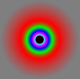

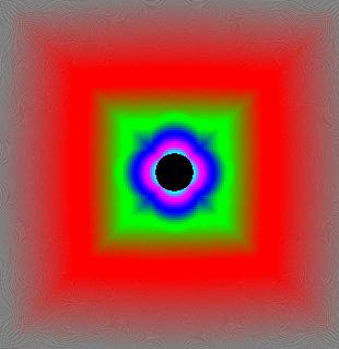

三、角度无关各向异性过滤(AIAF)
多年来,反锯齿(AF)技术一直在改进,但各向异性过滤(AF)一直没什么大的变动,AMD和NVIDIA都在使用角度有关(Angle-Dependent),对画质提升贡献有限,AMD的效果也更差一些。
看看D3D AF Tester测试结果:
Radeon HD 4870
GeForce GTX 285
现在的Cypress Radeon HD 5800终于改用了真正、完全的角度无关(Angle-Independent),效果可以用完美来形容,玩家可以尽情开启16x AF了。

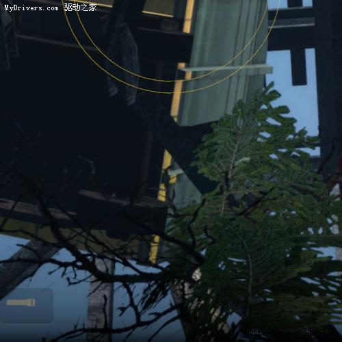

不过试验发现SSAA只能在DX9和OpenGL游戏上开启,DX10/11里会切换回MSAA。AMD对此的解释是DX10和更新游戏能让开发人员更好地掌控反锯齿模式,而使用SSAA可能会导致不兼容问题;更进一步地,从性能角度说SSAA也更适合用于老游戏。AMD表示正在继续努力研究DX10+版本的SSAA,不过还需要时间。

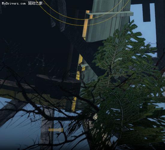

还有就是Source引擎游戏里的一个bug。以《半条命:第二章2》里的一处铁路桥梁为例,8x SSAA相比8x MSAA虽然消除了锯齿,但也让整个画面过于平滑,甚至损失了很多细节。由于Source引擎游戏很多,而且受CPU限制很重,本应是SSAA发威的地方。希望AMD或者Valve能尽快修正。
8x MSAA
8x SSAA

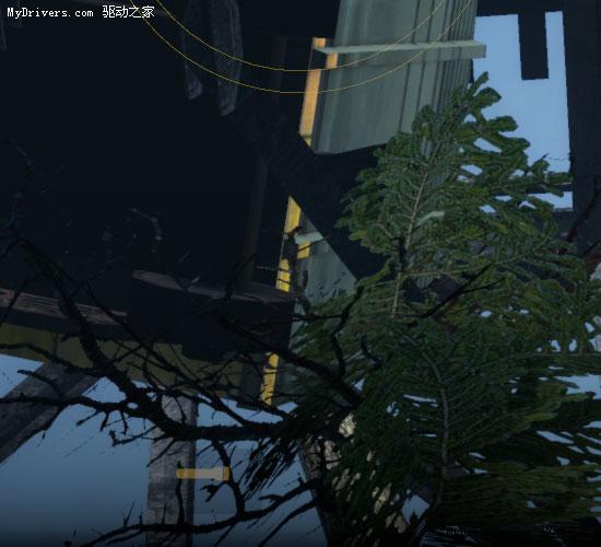

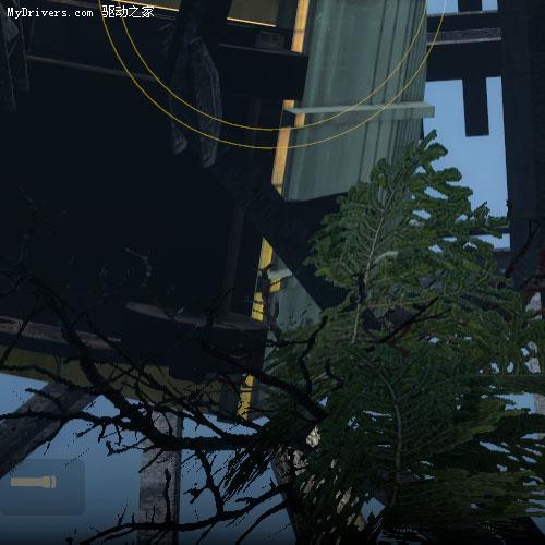

NVIDIA方面虽然多年前就放弃了对SSAA的官方支持,但其实一直隐藏着,借助nHancer等第三方工具即可打开并在Direct3D游戏里使用,但效果并不好。还是上边的场景,4x MSAA效果相当好,而4x SSAA之下很多树枝末梢都不见了,其他地方也都有些模糊。
4x MSAA
4x SSAA

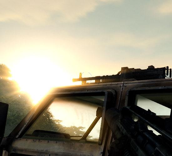

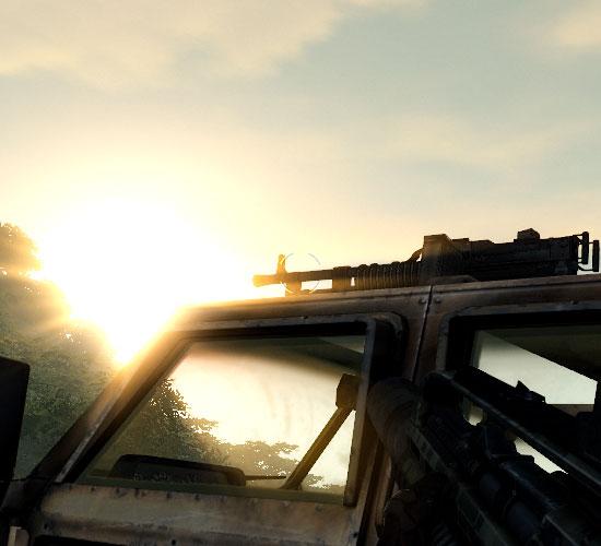

对比下来,SSAA和MSAA+AAA在同等级别下的效果其实差不多,只是更平滑、柔和一些,但也造成树叶部分很模糊,丢掉了不少细节。

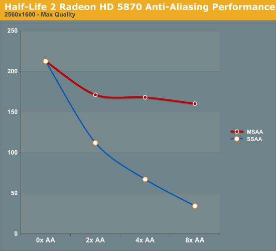

《半条命2》性能测试:
即使8x MSAA也性能损失不大,而SSAA会迅速一路下滑,不过好在即使8x SSAA下帧率也有35FPS左右,基本可以接受。不要忘了,此时的实际渲染像素已经有3276.8万(2560×1600×8),甚至超过了Eyefinity技术单卡六屏的2457.6万(2560×1600×6)。

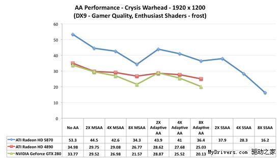

《Crysis Warhead》性能测试:
(点击放大)
在Radeon HD 5870上,4x/8x MSAA性能分别损失20%和35%,而2x SSAA尚可接受,4x/8x SSAA就严重影响流畅度了,不过注意4x SSAA的性能也要高于Radeon HD 4890和GeForce GTX 280的各等级MSAA和AAA。
