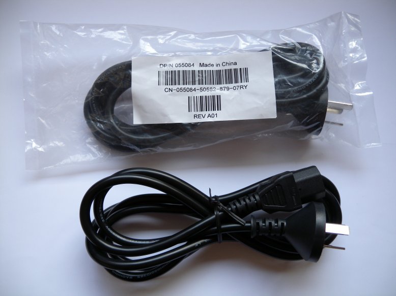

飞利浦47寸液晶 附件很省了 居然就一条电源线和遥控板
  而这根线也太山寨了 竟然是2插脚的 线材那个细哦!
  做工太山寨了! 难以想象这是国际大牌产品的配件。
  47寸的电视 怎么说 功耗也有268W呀
  用这样的线 不发热吗??
   再看看DELL 三星等显示器的原装电源线 3×0.75粗的线!!做工比飞的好N多

这是欧标的插头哦,是不是水货来的?还是被人换了?

中国的货却配欧洲的插头而且没有国标插头,其实是可以告的。
另外,268W电流才1A多点,那根线承受5A应该是没一点问题的。不过对比别的电源线,也太抠门了。
另外。两脚的也是符合标准的,这点没问题。其实以前平板电视都是配3脚的,可是经过几次自燃事件后都不约而同的配两脚插了。因为自燃时间大部分都是有线电视的线外层有不小的电压,而电视的有线插口外层是通过三角插接地的,这样一旦插上就会有电流流过,发热,最终引起有线插头部分燃烧。
那些接有线有电流声的也是有线外层有电压的,不过不大,只是引起了噪声。
解决的方法就两个,一个是配一个有线信号隔离器,隔绝直流,只让信号通过。另一个方法就是电视不接地,那就不会有电流通过了。

这两根线带1000W都没问题,不穿管子,距离又短,足够了。
