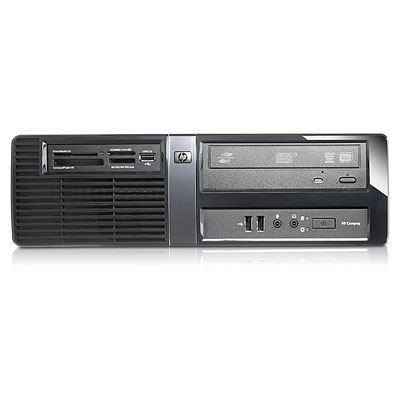

网上买了个机箱
现在里面空了4个槽
有什么好的推荐吗?

顺便淘了块HP 的主板IPIBL-LA(G33芯片,m9085cn原型主板)
本来想买IPIEL-LA(G45芯片,DX7500原型主板)的,但一是没货,二是没有PCI插槽,买刀版的PCI-E声卡就忒贵了点。
最为满意的是买机箱,送了块IPIEL-LA的原装挡板,买IPIBL-LA,自带了原装挡板。
先锋DVR-218VXL的刻录机
现在的配置是
E4400 Core 2 Duo 2.0(二手淘的,为64位系统做准备,等以后换个E8400或者4核之类的)
HP 侧吹热管4线散热器(到机箱顶也就3mm左右,所以侧吹是必然的选择)
DDR2 800 2G 1条(准备升级到4G)
320G SATA2
键盘鼠标全是蓝牙的
HP OEM VISTA Ultimate(主板BIOS升级过,可激活HP OEM Windows 7)
现在空了4个插槽
1个PCI-E 16的,基本上可以升级显卡,而且刀版很多
2个PCI-E,1个PCI
这3个槽,选择的方向在声卡,电视卡(普通模拟信号,有线数字电视DVB-C,卫星数字电视DVB-S)和Modem(做电话答录机和Fax用),无线网卡
还有,HP美国官方图片上是有读卡器的
但淘宝上的读卡器,装上去右边都无法固定(导向螺丝)
想在读卡器的位置选择一个替代品
有看过软驱位风扇,抽取式硬盘盒
对散热之类的东西,不是太感兴趣
选择软驱位风扇,实在是没别的可选了
装了Everest,主板,CPU的温度都不是很高的
风扇也就在1200转左右
各位PCI大侠
多多指点哈
上几个淘宝图

作者: 傅悦    时间: 2009-10-12 16:48
呵呵,忘了说了,遥控器早就用上了。
想在淘宝淘一个能上软驱位的遥控器
最好还能带蓝牙(现在用的是USB的)
