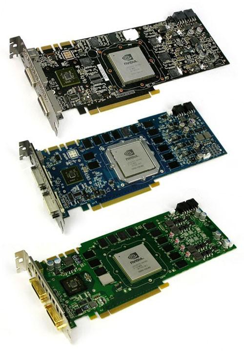

不解,技嘉主板一向是堆料王,显卡怎么那么省呢?都可以做镜子了,想入手又很奇怪,难道技嘉设计真的那么牛?275还是4+1供电,少见。
技嘉GTX275-GV-N275UD-896H的PCB:
技嘉GV-N260OC-896H显卡PCB:
对比GTX260+的公版PCB,由上至下依次是P651、P654、P897:
由上到下分别为P651、P654、P897

首先,公版是P651,技嘉的是非公版,接近P897,显存数量都不一样,公版P651 7个显存,技嘉14个显存,这里显得很密密麻麻的东西其实是显存空焊位,技嘉那显存旁边的排阻还是有的。
第二,只看输出低通部分,技嘉的DVI口附近电路也是跟公版一致的。
第三,技嘉供电部分是比P897公版更扎实一些的。
第四,NVIO芯片下面的信号输出电路被完全省略,这里是明显缩水的地方。
综合看来有缩水的地方,但不至于变成完全垃圾。NVIO芯片下面那块电路省略之后,或许会对超频情况下的画面显示有点点影响吧,这就不清楚了。
整个板子光不光,没有直接关系。

以技嘉的牌子和价格,出的显卡得到这个“不至于变成完全垃圾”的评价,确实没啥可说了。

作者: yamhill    时间: 2009-10-14 11:13
LZ请放心
公版的PCB层数向来是最多的
作者: ysyak47    时间: 2009-10-14 11:21

是吖,P651公版14层,以后的只有10层,8层了。。。。。关键是这个样子的话对技嘉肯定放不了心,呵呵~

臭人不打底稿,你都上了脱衣的图片,为什么不上背面的照片?背面那密密麻麻的是什么?
我要不是碰巧搜到了照片,还真被你吓得不敢买他的显卡了。

25楼的图是正解,看看背面吧
显卡不能只看正面 有些卡的电路是做在反面的
