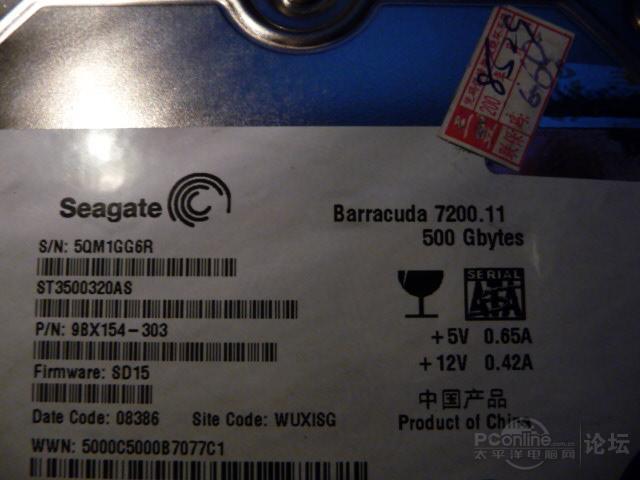

SEAGATE 7200.11  ST3500320AS硬盘解锁 仅适用于BIOS不认盘
刚刚靠著网络上大家的帮忙,对照著教学文章,把SEAGATE的硬盘給解锁了,現在把经验分享給大家.
我的硬盘是中国产的,并不是有些网友说的泰国产的才有问题,估计只要固件是同一批次的都有问题.固件版本是SD15.

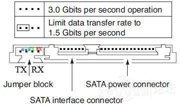

1.锁住的硬盘接上USB解锁线
http://photo.163.com/photo/chncan@126/?u=chncan@126#m=2&ai=104081460&pi=3679996813&p =1
http://photo.163.com/photo/chncan@126/?u=chncan@126#m=2&ai=104081460&pi=3679996806& p=1
2.硬盘接上电源(請用电源提供的SATA电源线,而非经过转接插头的SATA电源线)

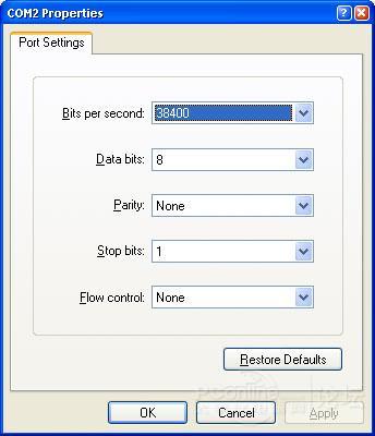

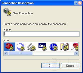

3.开啟超級終端机(XP內建)开始--->附件--->通讯--->超级终端机
http://photo.163.com/photo/chncan@126/?u=chncan@126#m=2&ai=104081460&pi=3680126613 &p=1
http://photo.163.com/photo/chncan@126/?u=chncan@126#m=2&ai=104081460&pi=368012662 8&p=1
http://photo.163.com/photo/chncan@126/?u=chncan@126#m=2&ai=104081460&pi=36801266 37&p=1
连接的是那一个com口,请进设备管理器里的端口(com和lpt)里查看,每个人的电脑的端口都不同的,根据自己的选就可以了.

       沒出現的话代表usb接锁线有问題或接硬盘的TX/RX线插反
