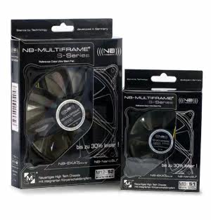

NB扇来啦!Noiseblocker正式登陆中国 Ben's club『本家小店』 正式发售
nb 大陆独家代理 高端顶级m系列享受6年质保
http://shop34981275.taobao.com/
http://shop34981275.taobao.com/shop/xshop/wui_page-cat-34981275-145032138-bm9pc2VibG9ja2VytqW8tsmiyMg=.htm?checkedRange=true
S-Series MF12-P (PWM) 12厘米温控扇
S-Series M12-S3HS  1800转高速扇
NB-BlackSilentFan XK2  140mm 风扇

转发一下那个著名的评测
下面将要为大家介绍的4款风扇同样来自于NB公司,不过与前者不同,它们是属于Multiframe系列的。这四款风扇采用卡纸板包装,不过较一般产品略小,同样在包装盒前部开有一个展示窗。
包装上宣称,此系风扇要比市场上同规格12风扇安静30%(当然,它没有说明是哪款12厘米风扇)。Multiframe系列风扇是由德国工程师进行设计,然后在中国生产的,同时提供了两倍于BlackSlient的6年质保时间。
这批风扇的大小为120*120*25 mm,重量分别为150g和155g两种规格。同时每个风扇均采用7片扇叶和一个41 mm直径的转子设计。
Multiframe S-SeriesMF12风扇的扇叶设计基本和BlackSilent系风扇一样,不过其框架设计去并不相同,这一点我们稍后会进行说明。除了固定电线的那一根,风扇背部的其他支撑架都非常细,并且每根支撑架迎风的那一面都被制作成了半圆形以减少风阻。该风扇搭配的电源线有440mm长。扇叶这次被染成了半透明的半灰色,这令整个风扇看起来更为高端,也更为前卫。
