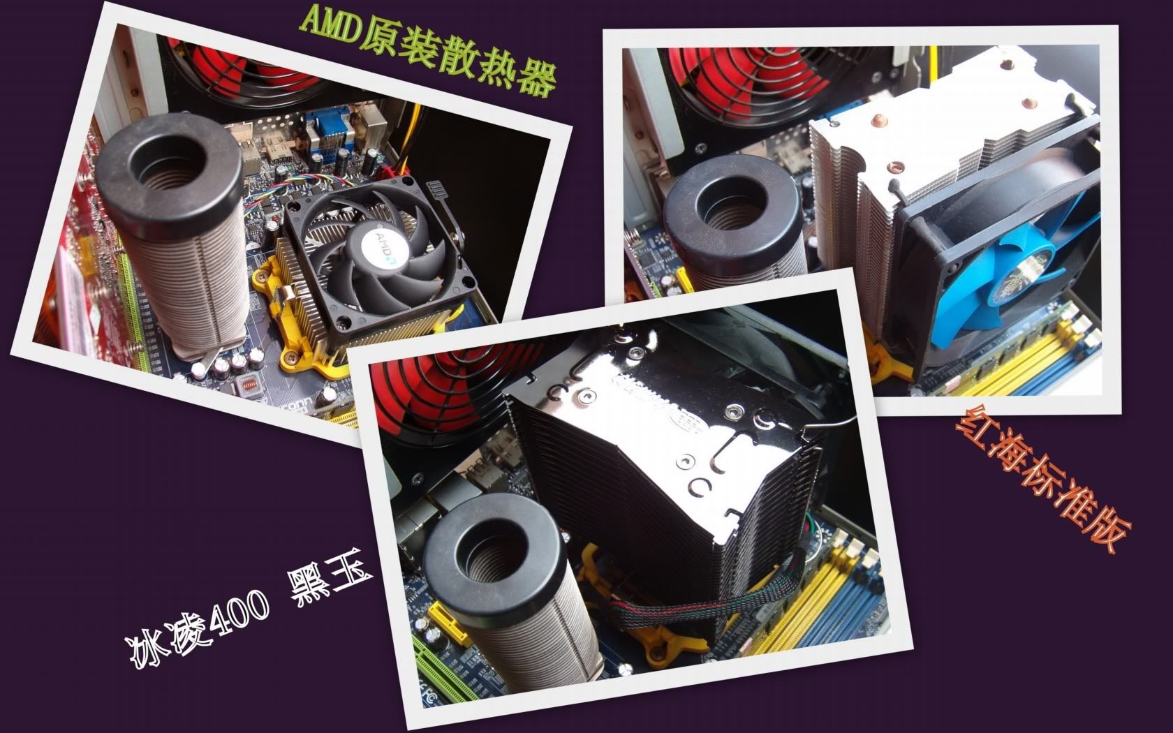

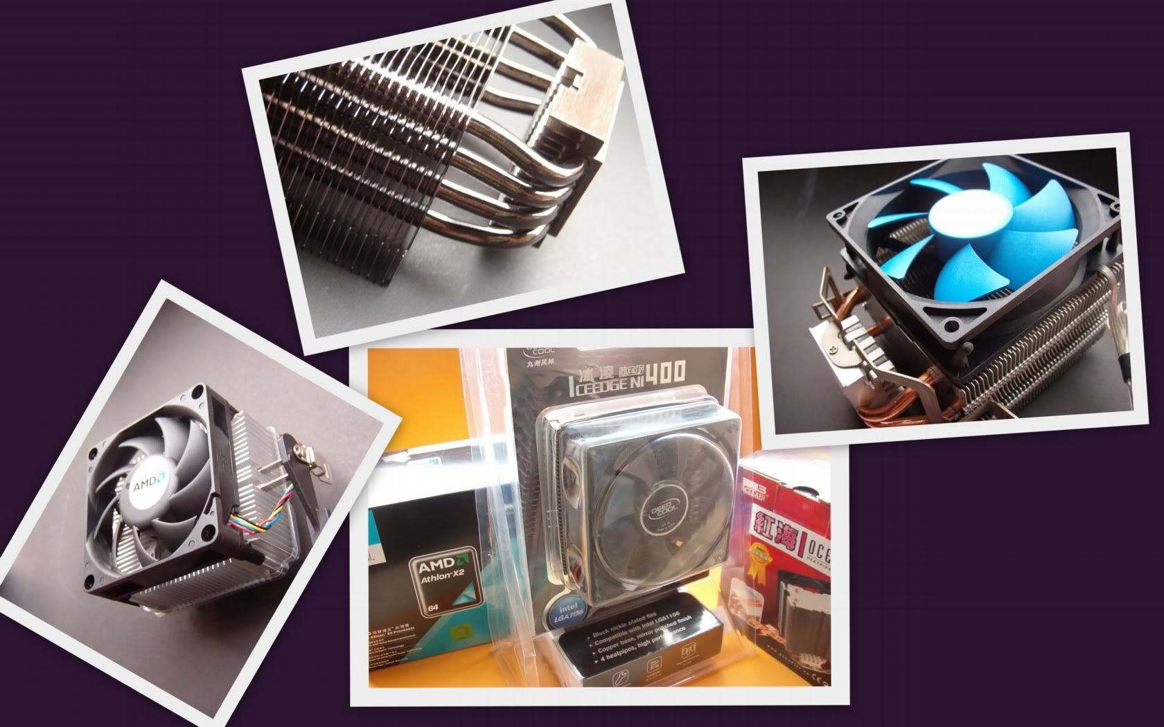

由于我是星期五中午收到冰凌400的,A社外包装非常扎实,包裹的气泡棉都有两平方,经过漫长的拆卸,冰凌400终于露出来了:通体黑色密密整齐的交叉鳍片很酷,8截四根镀镍的热管非常抢眼!黑色透明的9cm风扇也显得很灵动。由于星期五下午还有课,所以只能依依不舍的把刚迎娶归来的冰凌留在宿舍独守空房了。幸好接着就周末了,利用这两天仔细的把玩了一下冰凌400黑玉版,并且与速龙二240的原装散热器和超频三的红海标准版做了一次全面的横向评测。由于三者价位刚好成阶梯状,所以也就代表了低中高三个档次。下面就让我们先来了解一下这三个散热器的详细情况。
AMD 240的原配散热器:比起前段时间泛滥的翻包假货,原包散热器的做工要好上许多。底部有接近2cm的厚度并且核心位置采用了实心铝柱,一定程度上也增大了散热器的热容度(后面评测可以看到),并且难能可贵的标配PWM温控风扇,让人感到上了个档次,市场上同类的散热器也要35元左右。总体来说AMD的原装散热器个头虽小但也颇有内涵。
接着是我正在使用的超频三红海标准版,由于采用双热管穿Fin工艺而且定位在75元左右,此款散热器在08年末颇流行,先后衍生出豪华版和Mini版。标配8cm的3pin风扇,转速在2000转上下,整体来说也是塔式热管散热器中较高性价比的产品之一。

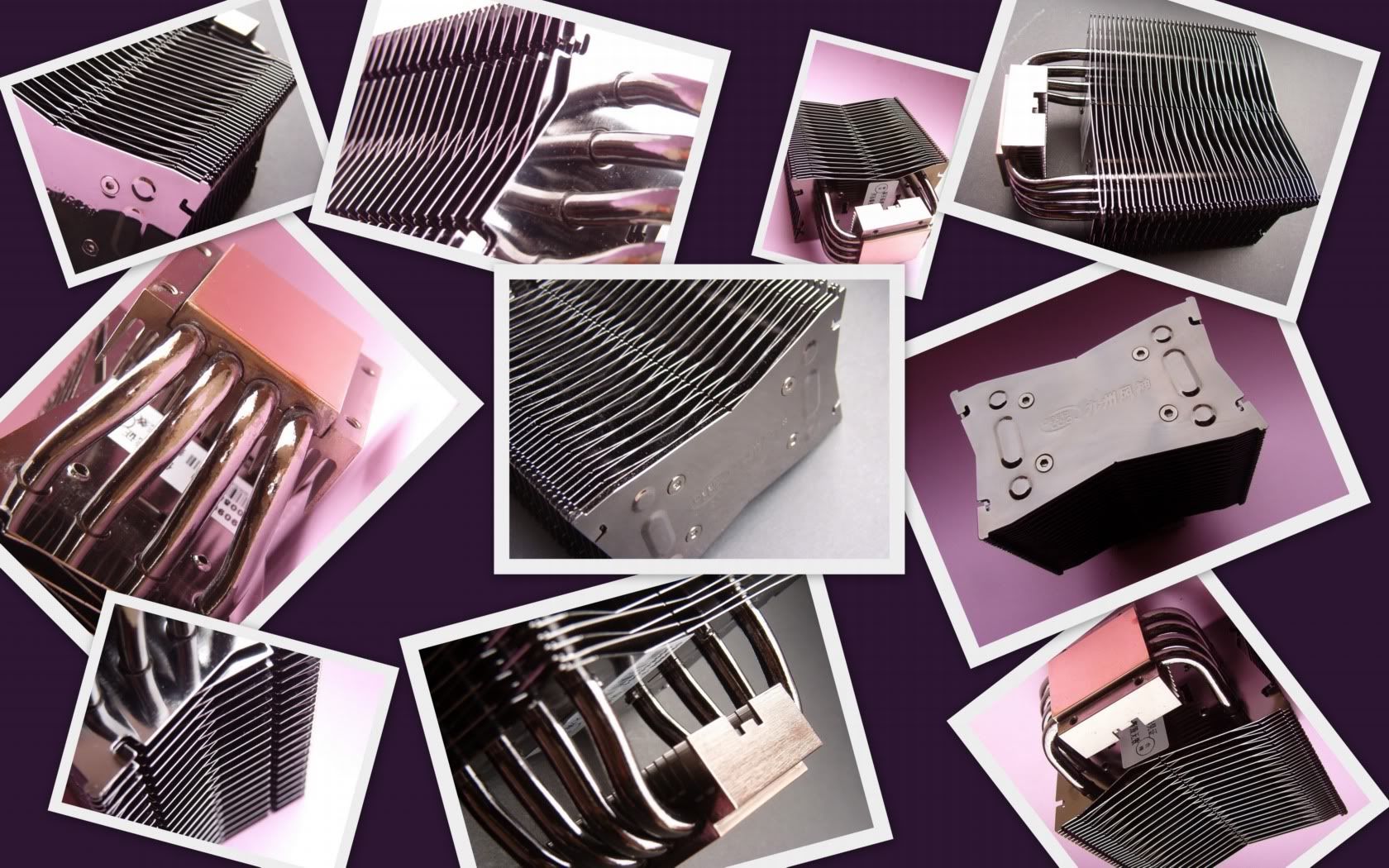

最后是九州风神的主流新贵,冰凌400黑玉版。作为冰凌200的升级版,采用了4根镀镍热管,使用了9cm的风扇,鳍片采用蝴蝶交叉式,最大限度增加散热片总面积,同时使得造型更加富有观赏性。  散热器底部采用镜面打磨工艺,并没有使用最近常见的热管直接接触方式,实际效果如何?我们可以从实测可以得出答案。 散热器风扇使用铝条固定在散热体上,正反面可以安装双风扇,风扇四个角的孔位上安装了防震脚钉,有效减低噪音和震动。散热器可以支持LGA775、LGA1156、AM2/AM3平台,而且扣具安装非常简便。附带的说明书一目了然,新手也可以轻松DIY。
ps.冰凌400标配的黑透风扇是一个专业模特,五彩缤纷的背景下非常上相,拍到我手抽筋 ~囧~

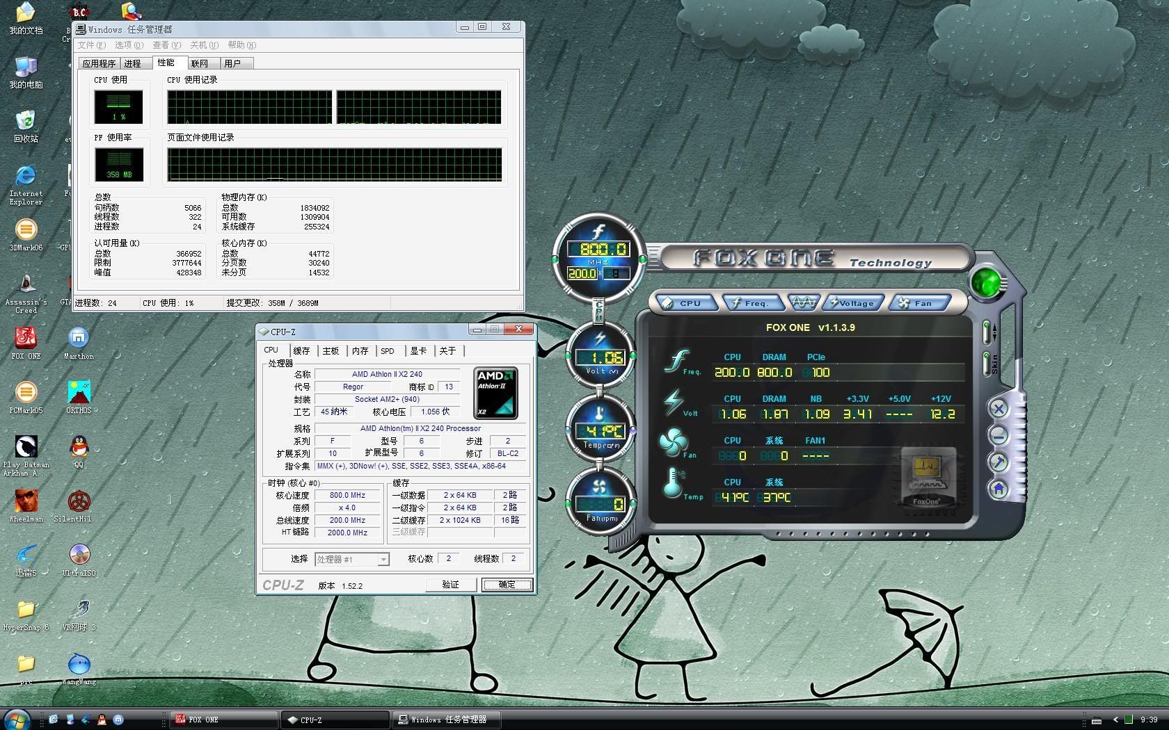

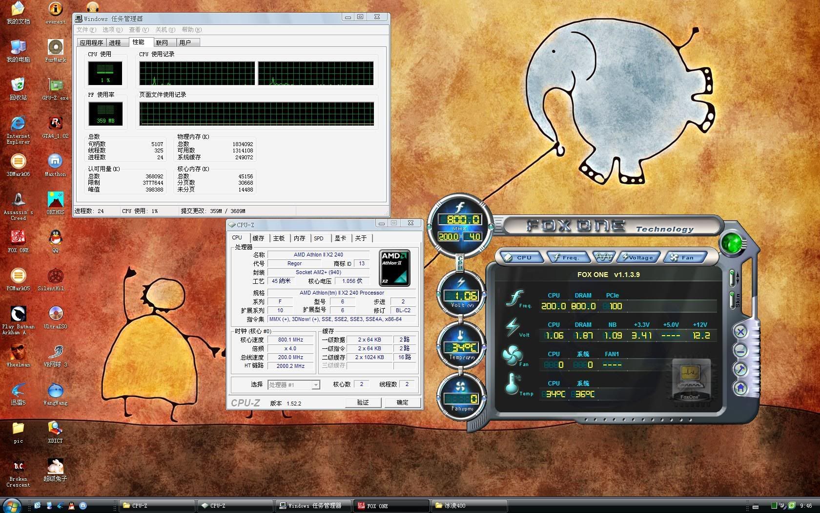

AMD原装散热器在闲置状态下温度控制的很好,37度。主要得益于AMD 45纳米的新制程和第三代C'n'Q温控技术,CPU自动降低至800MHz和1.0伏的超低电压。此时PMW控制转速是2000左右,噪音尚可。
红海标准版,在待机状态下,双热管并没有和AMD原装散热拉开距离,也在37度。原因是在此低发热量下,双热管基本处于动态循环状态,保持了一个与外界气温的热平衡。
冰凌400在待机状态下,成绩喜人。比上面两者低了7度之多,甚至比系统温度都还低了5度,CPU基本处于冰凌状态!这其中4热管功不可没,因为在这闲置状态下4热管完全处于低负荷热交换平衡。看到这极度低温时一个邪恶的念头在我的脑海里诞生了,具体怎么邪恶法,在后面的评测中可以看到!

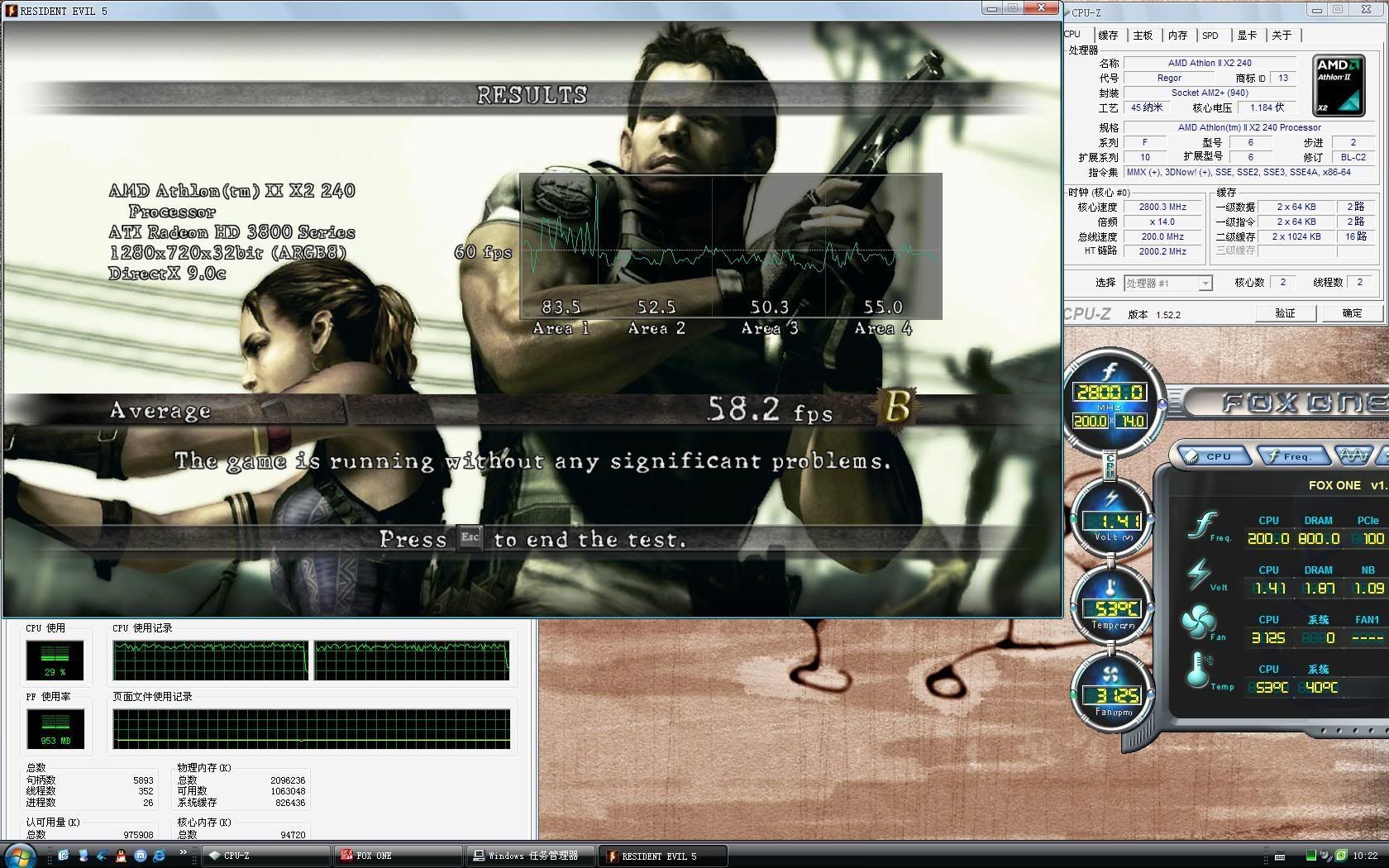

接着是3D游戏测试,由于不是测试显卡,所以不采用常规的3D Mark系列测试,而是选用更加贴近实际用户的情况,进行具体游戏benmark看看在游戏实战中,三款散热器能否胜任CPU的密集运算。
AMD原装散热器在游戏环境下,温度飙升至53度。虽然热浪滚滚,但还是处于安全范围,但风扇在满速的情况下达到了3000转,此时的噪音已经很明显。特别是如果在晚上进行游戏时,一个耳机是必须的了。呵呵,整体来说AMD原装散热器还是基本胜任3D游戏应用的,前提是做好系统的良好散热和具备一定的噪音忍耐力。当然,这价位的散热器表现算不错了。
红海标准版,在游戏测试中,双热管发挥了应有的效能。终于拉开了与纯风冷的AMD原装散热器距离,把CPU温度控制在49度,此时的温度可以说是良好了,给CPU一个很安全的工作温度,同时风扇转速还是固定在2000转,噪音问题比AMD原装散热器好了不少。基本可以安心玩游戏了。
冰凌400,高效的4热管把温度稳压在45度,此时的CPU处在一个很舒适的工作温度,另外发生一个有趣的现象,三个散热器温度呈阶梯状,游戏帧数也呈阶梯状,虽然都是一两祯的区别,但仿佛是CPU给了一个信息:“你给我待遇越好,我越努力工作!” 真是有趣! 虽然说一两祯在实际游戏中并不能感觉出差异,但相比其他两个B的成绩,生化危机5给冰凌400颁发的A无疑给人以额外的满足感啊!(原来游戏都会挑剔CPU散热器~囧~)

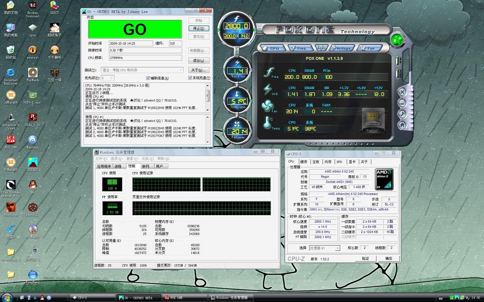

下来是CPU满载温度测试,使用的是流行的ORTHOS拷机软件俗称“跑OR”,分别记录三款散热器在5分钟拷机后的温度,让CPU处于极限工作状态下,更加可以反映出散热器是不是“跑的快的马!”
AMD原装散热器温度继续升高至56度,虽然还不至于死机,但如果长期处于这种温度,谁都会替爱机捏一把汗。这种温度下,主机稳定性和安全性存在一些隐患了,看来得提醒那些准备经常虐待机器的玩友们,要想马儿跑得快又不吃草是行不通的,是时候换个散热了。当然,如果主要是办公、上网用途则还是可以应付的,节约了开支。
红海标准版,双热管保持了热容优势,温度仅比游戏环境上升了2度,51度下还是可以安心保证各项工作的顺利进行。看来在新双核时代,配备一款带热管技术的散热器是很有实用价值的,对于大部分多功能型主机用户来说,这种升级显得很有需要了。
冰凌400,4热管已经完胜速龙240了,满载温度和游戏温度竟然没有变化。看来240的发热量已经完全被冰凌400鄙视了,此时的冰凌400还处于半工作状态,热容能力已经有了富余,看到冰凌的嚣张行径,更加坚定了我在其身上进行变态实验的决心了~嘿嘿~

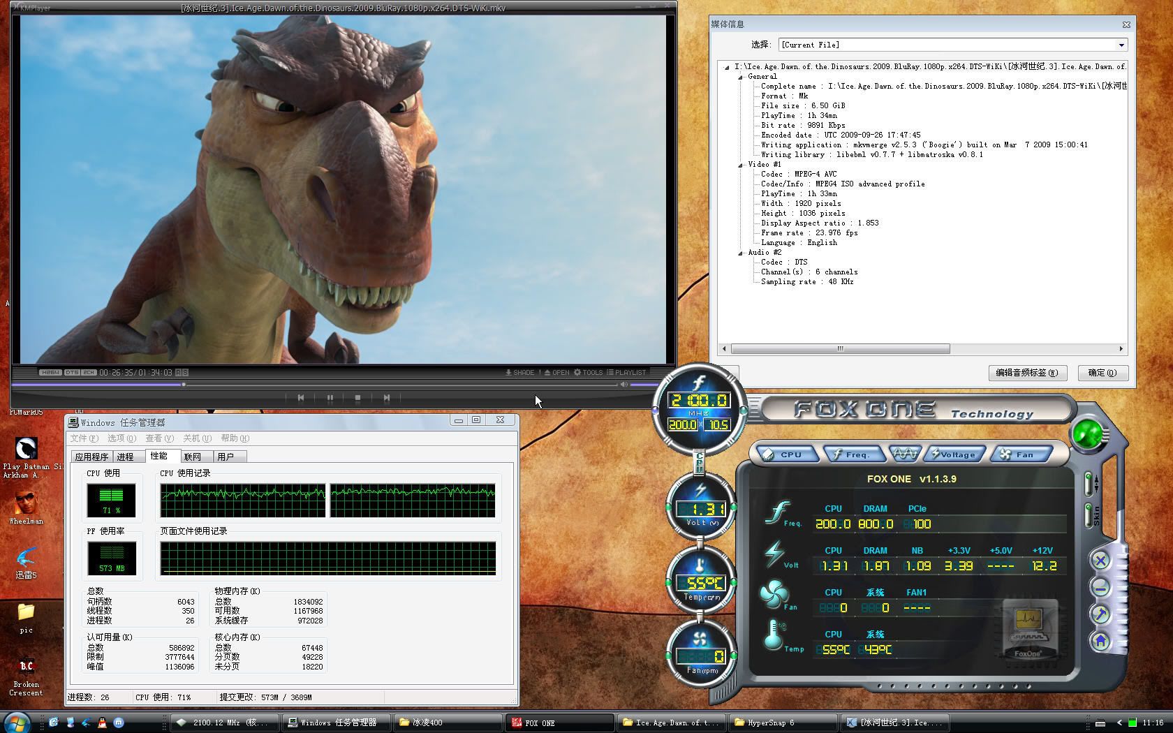

一般来说极低噪音,是HTPC用户和静音发烧友的所追求的。他们一般会采用水冷或液氮等非常规方法,这些玩意不仅价格昂贵而且技艺要求高超,一般人都望而却步了。今天看到冰凌400的优异表现,加上速龙2的低温工艺那我来玩玩廉价且简单的静音测试吧,就是把风扇拆了 哈哈,0分贝达成!
待机下,两者都还温度控制不错红海和冰凌分别是41和34度,当然,电脑开着机不可能不干事情的,接着的《冰河世纪3》1080p高清播放则是更加有价值的测试,红海和冰凌分别是66和55度,红海基本是危险的工作温度了,0分贝对于红海来说已经是不可能的任务了。而冰凌400还处于55度,属于安全范围。在流畅播放1080p高清下温度都能得到有效的控制,至于一些日常的文档处理,上网,听歌这类简单任务就更加没有问题了。应该说冰凌400在速龙240上实现0分贝的任务成功!
