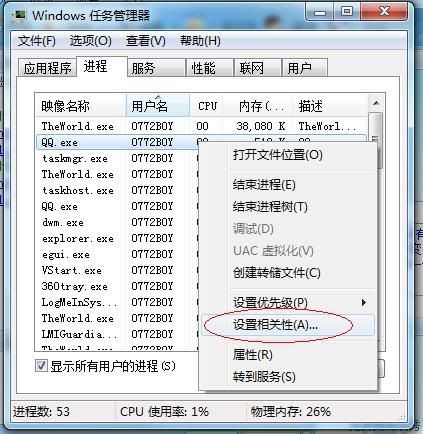

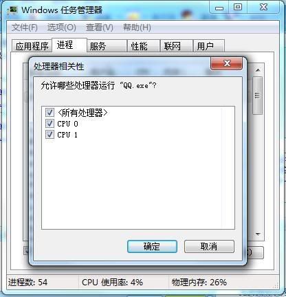

LZ我想悄悄跟你说...XP、Vista、Win7都可以这样 :
然后这样:
然后这样:
0772boy 发表于 2009-10-30 17:24
我也悄悄告诉你 魔兽争霸3是不能那样设置的  进程无法访问

作者: 0772boy    时间: 2009-10-30 20:12
钙片小子 发表于 2009-10-30 18:49
我井底了,我cup了...要是我说我不玩war3的...会不会有人说我是怪胎?blz的游戏我就不玩魔兽系列...wow都玩了,我也不晓得为什么就是不感兴趣
PS:超级管理员也不能这么设置么?试过了没
作者: 钙片小子    时间: 2009-10-30 20:37
0772boy 发表于 2009-10-30 20:12
魔兽也是02 03年出的老游戏了 游戏 个人爱好不同 像我不玩 红警 足球 篮球 一些rpg大作 生化危机那些 都没碰过 网游基本没碰过 玩不来 打怪升级 没意思 玩魔兽主要玩rpg地图花样多 有些有难度的很好玩 ,fps 比较喜欢
魔兽这个比较特殊 不能设置优先级和关系设置
