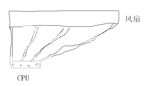

风扇中心不对准CPU,而是有一定的偏移。
需要这样的散热器原因是机箱很小,散热器与光驱位有冲突
作者: swk1    时间: 2009-11-9 12:26
风神匠?
作者: maaaaaaagie    时间: 2009-11-9 12:43
高度也有限制,10cm以下
作者: 神族首领    时间: 2009-11-9 13:03
风神匠是10CM以下得,和你画得图也差不多
作者: slr    时间: 2009-11-9 13:05
NT-06E,风神匠太大了
作者: bill_max    时间: 2009-11-9 13:07

作者: maaaaaaagie    时间: 2009-11-9 13:38
NT-06E 净高8.8CM,装上1225的扇子铁定超高了。
NT-06E能把扇子装在底下吗?
作者: lflysx    时间: 2009-11-9 14:02
NT06-E,配镰刀的12CM超薄扇。如果U发热量不太高,可以用AC的7LP
作者: slr    时间: 2009-11-9 15:21
NT-06E能把扇子装在底下吗?
maaaaaaagie 发表于 2009-11-9 13:38
能,反转支架,也可以胶圈+绑带(低转速下很多扇子有振动,这个方案更静音)
作者: lflysx    时间: 2009-11-10 10:34
NT06-E把风扇绑到下面效果非常不好,因为鳍片密度过高,气流阻力大,而风扇吸风无力,实际效果很勉强
作者: slr    时间: 2009-11-10 15:25
NT06-E的用途不是高性能型,应该算是主打被动,被动不行稍稍有点风就足够了。不能指望它和U120E之类的比效能
作者: ouyangxi21    时间: 2009-11-10 16:01
那还是封神匠吧 到时候你看看能不能搞到12010或12015的风扇 那估计正好.呵呵
作者: lflysx    时间: 2009-11-10 16:06
风神匠高度可比NT06-E高太多了,如果对空间有严格要求是装不上的。
LZ你看下AC的Freezer 7 LP,只要对散热性能要求不是太高,完全可以考虑

作者: slr    时间: 2009-11-10 16:23
AC F7LP效能差的比较远了,我看还不如AMD原装的4热管
作者: x5900    时间: 2009-11-10 16:34
酷冷V4、V2都可以啊。
http://pa.images22.***.com/6000/g5257010/a64a866fe032d2c4d0e0ffe2c34cfe44.jpg
slr 发表于 2009-11-10 16:23
确实是,性能确实不如AMD的4热管...
但是4热管的噪音可真不低
作者: slr    时间: 2009-11-10 18:21
但是4热管的噪音可真不低
lflysx 发表于 2009-11-10 17:39
自己买个7015风扇换下,加减速线强制1500转,绝对比什么12CM静音扇安静得多。。。
作者: A-100真    时间: 2009-11-10 18:59
就见过风神匠是这样的
