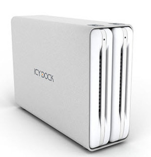

方案三:
ICY DOCK MB662US-2S双层无镙丝设计3.5寸SATA硬盘外接盒
http://item.taobao.com/auction/item_detail-db2-1351aa1c56ae58a7e140677b24c12031.htm
Raid模式选择:
Raid模式Raid 0 / 1 / JBOD / BIG / SAFE33 / SAFE50
产品评测:
RAID切換真輕鬆、中銨MB662US-2S雙介面好用
各位玩家是否常在煩惱硬碟不夠用呢,即使現在硬碟的容量都已經達到了TB級的境界,平時自己電腦裡不捨得刪掉的「寶貴資料」日漸累積,讓再大容量的硬碟依然是裝不下,到頭來硬碟是一顆接一顆買,久而久之資料的管理就變得很麻煩。
  這個時候若能使用外接盒式的硬碟櫃,將硬碟歸納組裝起來,便能有效管理資料,同時也讓硬碟免於暴露於灰塵、水氣等日常生活的危險環境之下,算是一個不錯的選擇;一般硬碟盒的功能大多數就是將硬碟裝起來,然後提供一個轉接的介面以便存取資料,這種陽春型的硬碟盒或許對一般的使用者而言就已經夠用了,不過不同的玩家會有不同的需求,當硬碟要拿來做為快速存取的資料庫應用、或是做即時的備份時,所搭配的硬碟盒假如具有RAID的功能的話,便會顯得比較實用些。
1+1不一定等於2-ICY DOCK MB662US-2S硬碟陣列
  以硬碟週邊儲存裝置為專門領域的中銨科技,這次新推出了ICY DOCK MB662US-2S硬碟外接盒,這款外接盒與一般硬碟盒的不同之處在於它具有雙層式磁碟陣列的功能,在瘦長的外觀下,內部可容納2顆3.5吋的硬碟,空間的設計相當精密,比起許多雙層式的硬碟盒都要來的薄,而圓角造型的外接盒也似乎已經成為ICY DOCK的一貫風格了,鋁合金材質外殼的厚度實在,加上銀白色的霧面處理,搭配前方圓弧造型的亮面盒蓋,讓整體外接盒透露出時尚的氣息。
  從外接盒包裝內部的配件組我們可以看到,MB662US-2S除了以較普遍的USB 2.0來做為傳輸介面之外,還同時搭載了目前傳輸速度最快的e-SATA介面,讓硬碟即使裝在外接盒裡,也能達到SATA般的傳輸效能,當然前提是所使用的硬碟也要是SATA介面的才行囉;配件組內包含了一條USB、和一條e-SATA傳輸線,以及使用外接電源的變壓器。
ICY DOCK MB662US-2S
  MB662US-2S在規格上依然是使用Silicon Image的晶片,內部搭載的RAID功能總共包括RAID 1 (SAFE), RAID 0 (FAST), BIG, JBOD, SAFE 33, SAFE 50等6種模式,而此硬碟盒最大的特色就在於它擁有一組DIP切換開關,可即時更改RAID的模式設定,玩家們不必再另行搭配RAID卡,也免除使用軟體來手動設定RAID的麻煩,當想要切換模式的時候,只要將DIP開關調整至相對的位置再按下Reset鈕,硬碟盒便會自動重新設定硬碟,組合成需要的RAID模式,相當便利。(這對於想要它傻瓜、你聰明的用戶來說,簡直就是超方便的設計)
  雖然外接盒的止滑腳墊是位於下方,不過使用直立或平躺的擺放方式其實都可以,除此之外,位於硬碟的後方還配有一顆可調整風速的風扇,加上前方盒蓋的銀色邊條下也有通風孔,因此能夠形成足夠的對流,幫助硬碟散熱,而且當使用了像是WD GreenPower之類的低溫硬碟,就可以把風扇的轉速調低,減少噪音,而當內部所裝的硬碟是屬於高溫型的萬轉硬碟的話,把風速加大便可不用擔心硬碟會過熱。
可直立也可平躺擺放
使用USB以及e-SATA傳輸介面
具有DIP RAID調節開關 & 可調速風扇
  至於硬碟的安裝也相當簡易,由於MB662US-2S是採用無螺絲的設計,因此安裝時只要將上方的按鈕按下,便可將硬碟盒的前蓋彈出,把硬碟置入於硬碟槽中再將前蓋闔上,位於托盤上的彈力鋼板便會順道將硬碟推至SATA連接口處,並且以彈力緊緊壓附,避免硬碟晃動,而欲將硬碟取出也只要把前蓋扳開,內部的機械裝置便會自動把硬碟推出,便於抽取。
硬碟裝卸便利
外接盒內部的SATA模組介面以及連動機械裝置
將硬碟安裝好後,先來看到官方簡介中針對DIP開關RAID模式切換的說明,在下圖中可以看到DIP有3個調整鈕,以不同的上下組合方式可以切換出6種RAID模式,其中JBOD模式是讓硬碟在沒有組成RAID的狀態下,分別對2顆硬碟進行獨立的存取動作,在作業系統底下可以看到2個分開的硬碟裝置,而BIG模式則是將2顆硬碟組合成1顆大硬碟,讓資料在不受磁碟分割限制的狀態下存取,另外FAST模式便是利用RAID 0的方式,讓2顆硬碟加總成一顆大硬碟,並且用資料分散寫入的方式來提升存取效能,不過BIG跟FAST模式下硬碟裡的資料,在當其中1顆硬碟壞掉時,相關聯的資料都會毀損。
  至於SAFE模式乃是將硬碟組成RAID 1的狀態,也就是所謂的Mirror(鏡射),讓硬碟內的資料能夠同步備份,當硬碟組成Mirror的模式時,由於其中1顆硬碟是拿來做備份用,因此作業系統下只會顯示1個硬碟裝置,除了以上4種外,尚有SAFE 33以及SAFE 50兩種模式,而這兩種模式的咦鞣绞綖閷
