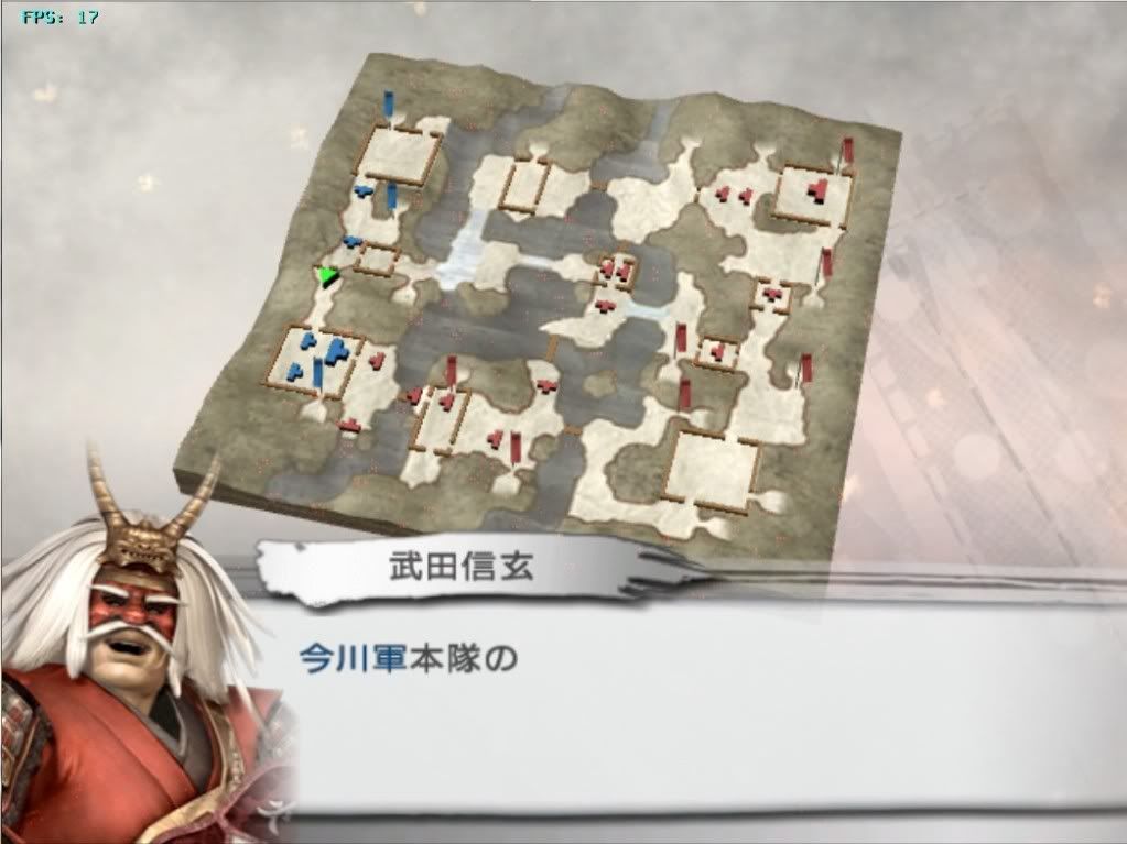

目前发现5850有个问题。
以COD6为例,开启AA以后,在游戏内画面正常,但在游戏主界面,就是选项那里,有一些看着像红颜色像素坏点的颗粒物,有的还会移动。数目不算多也不算少,而且只集中在例如"join game“等文字那里。正式进游戏后,色点完全消失。

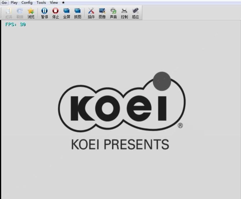

以WII模拟器运行战国无双3为例,同样问题也出现在开头光荣公司LOGO和战役开始前的介绍画面,还有就是CG动画上。同样也是红色的色点。游戏实际画面则正常。
关闭AA后,色点消失。一切回归正常。
我咨询过售后,回答是ATI的驱动问题。说目前驱动下的ATI新显卡,在反AA模式下,对2D画面和动态2D画面的渲染不正常导致。本人目前半信半疑,希望问问这里的弟兄。
总结起来,就是当前驱动下的5800显卡,开启AA后,部分游戏中的动态2D画面有红色噪点的出现,3D正常。关闭AA后,恢复正常。
本人5850没有超频,系统是windows7 x64,催化剂版本9.11。
更新截图。只能用QQ截图时才看得见。图片有压缩,但还是看得到。
koei的i,COD6的横线。
COD6窗口化后的红点数量减少,没全屏时多。但全屏无法QQ截图。
再更新一张,这次很明显了。
更新屏摄:
COD6的菜单
求生之路2的AA出错
以上现象在关闭AA后消失

更新截图,请点击放大。
作者: 超微    时间: 2009-12-14 18:38

更新一张,这次很明显了。

更新屏摄:
COD6的菜单
求生之路2的AA出错
以上现象在关闭AA后消失
