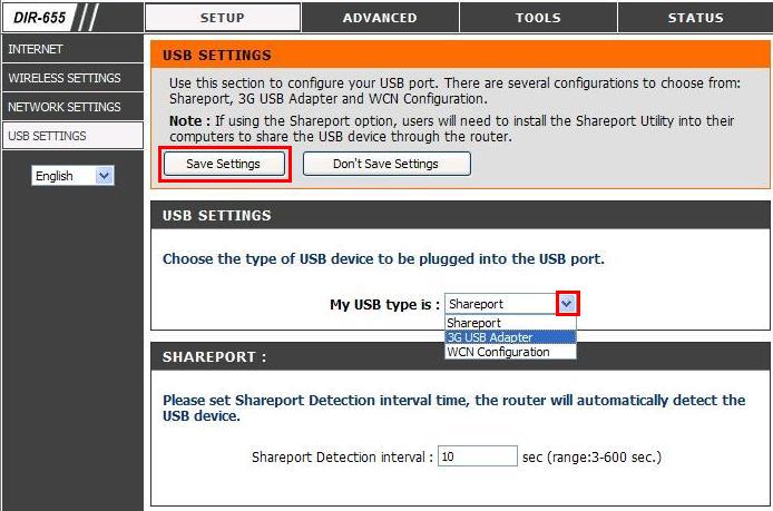

| 型號 | 硬體版本(H/W) | 韌體版本(F/W) | 支援3G網卡型號 |
| DIR-635 | Bx | 2.32以上 | D-Link DWM-152 |
| | | | D-Link DWM-156 |
| | | | Huawei E220 |
| DIR-655 | Ax | 1.30以上 | D-Link DWM-152 |
| | | | D-Link DWM-156 |
| | | | Huawei E220 |
| DIR-855 | Ax | 1.12以上 | D-Link DWM-652 |
| | | | Huawei E220 |
