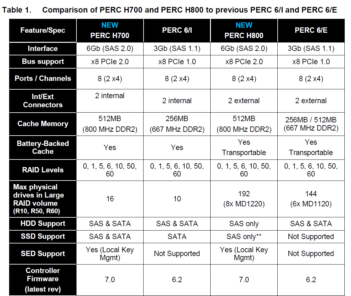

看了一下规格,我荷包再尖叫......这次是PCIE 2.0的8X了,512M DDR2 800,真期待LZ搞个评测。
作者: wintel32    时间: 2010-1-24 02:56
H700的详细规格如何?

H700的详细规格如何?
wintel32 发表于 2010-1-24 02:56
Dell PERC H700 詳細規格如下,基本上就是LSI MegaRAID 9260-8i:
idolclub 发表于 2010-1-24 03:43
就是9260-8i,我从DELL现在订来价格大约就是1800的样子~~
作者: 五湖废人    时间: 2010-1-24 09:12
9280对应的DELL叫做H800,也可以订到了~~

H700/H800可直接讀取PERC 6/i所建的陣列盤
作者: 五湖废人    时间: 2010-1-24 16:19
idolclub 发表于 2010-1-24 15:41
可是换上去系统启动因为没有H700的驱动所以蓝屏...
作者: Larkin    时间: 2010-1-24 17:11
先把H700插主板上,装上驱动,然后把硬盘插H700上面把6I拆下。
作者: 五湖废人    时间: 2010-1-24 18:23
Larkin 发表于 2010-1-24 17:11
对于一台只有1个PCIE 16X槽的老主板- -他无能为力了|||
作者: wintel32    时间: 2010-1-25 23:09
五湖废人 发表于 2010-1-24 18:23
巧妇难为无米之炊
