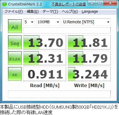

唯一的一个,路由USB速度鹤立鸡群的,Buffalo WZR-HP-G300NH
USB读写约10MB/s
日本人作的WZR-HP-G300NH USB口读写速度测试:
http://bb.watch.impress.co.jp/cda/shimizu/25299.html
[HKEPC原創] Buffalo WZR-HP-G300NH開箱文(更新:Firmware1.67@2010-01-17)
http://www.hkepc.com/forum/viewthread.php?tid=1260587

以前没注意到,突然发现个问题,WZR-HP-G300NH目前不支持NTFS,小日本的水晶测试图却写着Remote NTFS
奇怪,难道作假?
不过第二个链接,HKEPC网友测试的,读9.5MB/s,写8.4MB/s应该是可信的
也得到过其他网友的证实,还可以更快一些。
