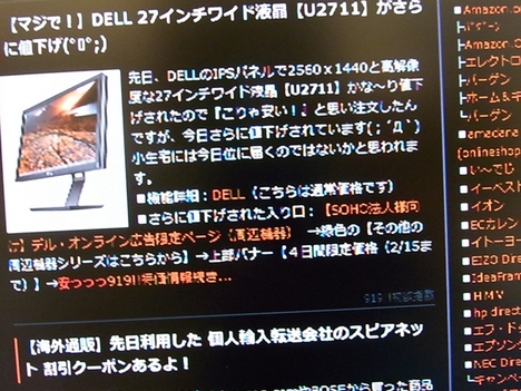

U2711特価購入方法
U2711特价购入方法
参考になれば・・・
如果参考其它显示器的话

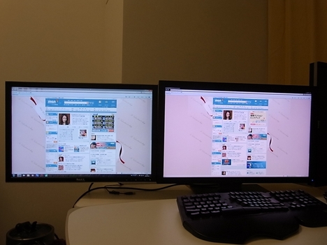

どちらもsRGBモードに設定し、輝度・コントラストを50に設定してみました。两边都是sRGB模式、亮度对比度都50的设定情况下观看效果
左2408WFP(1920x1200)
右U2711(2560x1440)
U2711、色が鮮やかです。
今までなんとも思っていなかった2408WFPがのっぺりした感じに(;´Д`)
U2711,色彩更鲜艳
一直都没有想到会有比2408WFP更扁平的感觉
