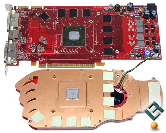

我来说说自己的看法吧。不是公版散热器设计的问题,而是A卡一贯贯彻静音重要性大于散热重要性。这个理念是和ATI做OEM起家分不开的。其实静音和散热效果本来就是一对矛盾,而这个问题上ATI偏向的是静音。静音重要性大于散热重要性的表现就是A卡BIOS中的风扇转速都十分保守。这一点在对应高清和多媒体应用,极端追求静音的ALL IN WONDER产品线上表现得尤为突出。我以前那块ATI原厂AIW X1900,用的是和X1900XT相同的48像素处理器的90NM R580核心,虽然降低了频率,但是发热还是不可小觑,但是为了让HTPC用户能够使用,ATI只为它配备了单槽散热器,而且我看过BIOS,默认风扇最高转速被限制在50%(超过100度才会全速运转),这就直接导致了夏天这卡打游戏可以轻轻松松彪上90度。而如果自己更改BIOS中的风扇设置,让风扇全速运行的话,满载温度可以轻松压倒80度以内。
另外说下HD 3850的高温主要体现在供电部分而不是核心,虽然HD 3850公版设计了4相核心供电,但是为了节省成本,每项仅采用1上1下双MOS的配备(单就这一点来说,甚至不如同德的非公版,当然了,虽然配置不足,但是公版的用料要比同德的要好,实际差距也不算很大)这就导致了供电部分,特别是MOS温度较高。而HD 4850的高温问题则一方面由于风扇转速设置过于保守,另外一方面则是因为当时为了尽快推出产品和控制成本,HD 4850公版仅仅是在沿用HD 3850公版基础上略加改动而来的,大家仔细对比一下公版3850和4850的PCB就可以看出来了。3850公版的供电部分应付3850核心尚且存在温度较高的问题,应付流处理器数量2.5倍于3850,耗电量大不少的4850会怎么样呢?当然是供电各部分分摊的电流进一步增大,而根据焦耳定律,发热和电流的平方成正比,供电部分的温度当然也就更加飙升了。
还有就是说下数字供电,大家也别太迷信数字供电了,特别是A卡的数字供电,不错,A卡的数字供电公版一般采用排感,大量整整齐齐的陶瓷电容。非常美观和养眼,但是因为元器件很集中,热量集中的问题就很突出,如果改造散热不注意供电部分的话,可能就很杯具了。。。
