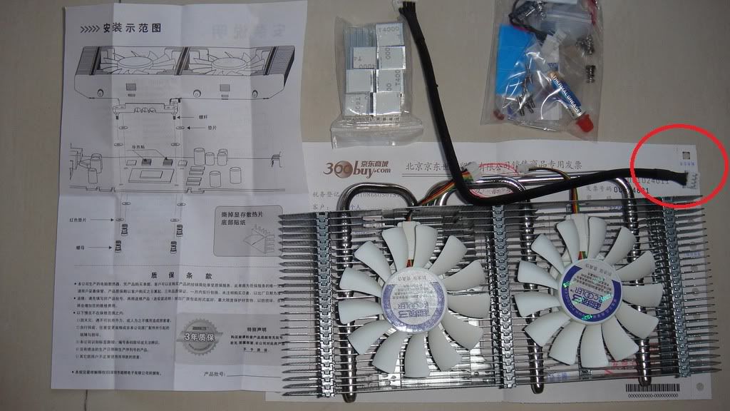

刚在新蛋买了爱琴海加强版;很满意,温度下降至少十几度,风扇相当安静。开始没发现,试好了想着既然打开了擦下金手指啥的。无意间发现那个四针的一分二线,接主板那头,有一根黄线头翘出来了。仔细一看是断的。
换货很麻烦还要邮寄啥的,正准备步行明天去修电器那焊上得了,郁闷啊.......
突然想到,这散热器是双PWM四针风扇,由一个二合一线接到显卡4针插头,可以接受显卡PWM转速控制
但是,好像黄线是报告风扇转速的,绿线是接受PWM控制的,红黑是电源;是不是因为2风扇,怕双风扇分别汇报不同转速导致冲突而故意弄断的其中一根黄线啊?
因为买来绝对全新的,啥都很满意,而且那根线,我看不是单纯断掉的,因为我觉得俩断头合不到一起,貌似少了2mm的样子
现在这样子好像调速正常因为我把速度调100%能听到声音增大(但就是不知是不是因为一根黄线断了只有一个速度变了)

一分二  一个头是三根 一个头是四根 母头是七根

但我这个爱琴海加强的一分二,两头都是8根线的,只是靠近母头那大约2cm处,其中一根线被弄断了
我今早打电话给超频三客服了问他是不是就这样设计的,他一本正经地说不是,应该全通的....
但是上淘宝搜索了一圈一分二PWM,所有的都是其中一个少根测速线;看来的确是怕两风扇同时测速冲突(即使超频三这俩风扇完全相同,但这毕竟是机械玩意,不像精密电子产品,俩个风扇绝不可能转速相同,PWM芯片怎么处理两个数字?)
看来这个客服没仔细研究过这个问题.......

客服能懂多少东西  你那个是正常的
