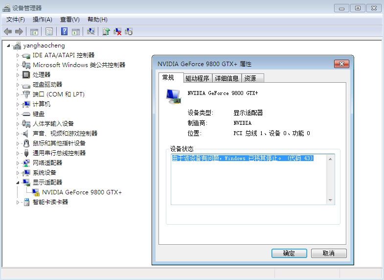

win7系统
msi 785gt e45的主板
插上显卡之后清了coms,自动屏蔽集成显卡
进入系统后发现新硬件,安装完毕驱动之后
设备管理器有一个感叹号:说设备有问题,windows将其停止
鲁 大 妈提示:Windows因设备报告问题而停止了该设备。解决方案:重新安装设备。
试过197.13和197.45的驱动都不行

在设备管理器里,重新手动安装显卡的驱动,完成后重启,依旧提示:由于该设备有问题,Windows 已将其停止。 (代码 43)

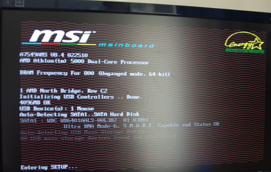

另外,独显上去之后,在bios下出现了一点花屏的问题,我朋友说昨晚才测试好的,还wow过了,卡应该不会有问题

作者: 鱼儿水中游    时间: 2010-5-5 20:07
某鸡啊~~~~~~~~愿闻其详
PK发型不乱 发表于 2010-5-5 17:12
    你不是说用wow测试过么?我们服务器有个人和你名字差不多,你开机都轻微花屏说明你卡有问题,你可以用你主板上其他的pcie插槽,x4倍,x8倍,或者cf的那一条都可以,插进去进系统装驱动,看看有问题吗。
