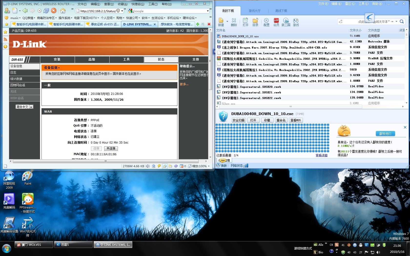

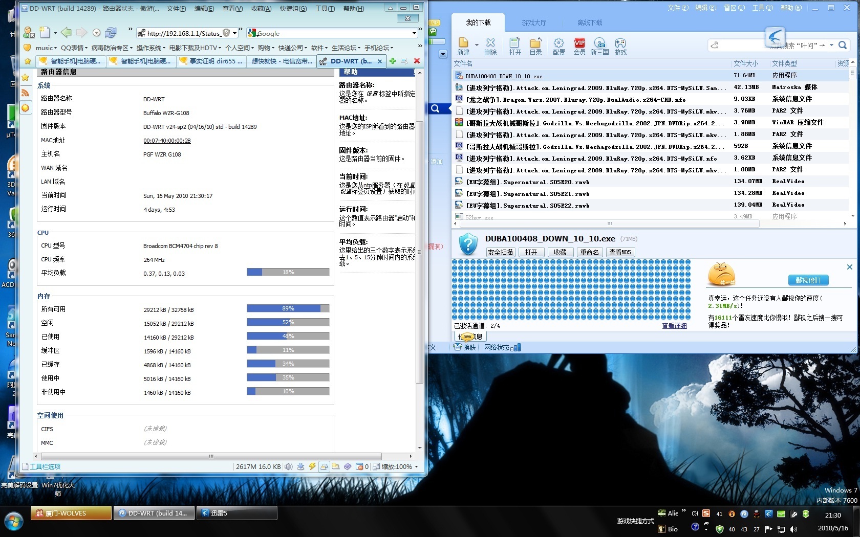

请教个问题。手头DIR 655 A2(三百大洋)和山寨WZR G108(淘宝一百五六那种),20M LAN电信小区宽带。655下载平均值2.0M/S,而山寨的G108却能保持在2.2M/S,手头恰巧又有WRT54G V2,却只能维持在1.8-1.9M/S。
WRT54G V2配置是200-16-4
DLINK DIR655 A2是275-16-4
山寨WZR G108是264-32-8
54G过时配置低无话可说,为什么DIR 655价格超过山寨G108一倍平均速度却没它高?
前提是同一台主机用迅雷下载多特软件站的CS1.6。
作者: StealthIII    时间: 2010-5-16 13:01

作者: 排骨饭    时间: 2010-5-16 21:36
上传不了图片。
[attach]1284544[/attach]
[attach]1284556[/attach]

图看不清
隐约看到2个都是2.31MB/s ?是吗
作者: 排骨饭    时间: 2010-5-16 21:44
作者: 排骨饭    时间: 2010-5-16 21:45
作者: 排骨饭    时间: 2010-5-16 21:49
一个2.11一个2.31
作者: glk17    时间: 2010-5-16 21:49
看到了
G108是2.31MB/s
655是2.11MB/s
是不是655随便下某个文件,最大速度都低于2.31MB/s?
