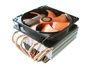

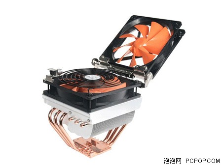

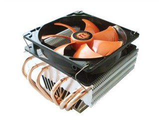

Tt 金星9A (A3124)
http://item.taobao.com/item.htm?id=4270654239
Tt BigTyp VP(CL-P047)
http://item.taobao.com/item.htm?id=4270873893
Tt 樱花精灵 ISGC 400
http://item.taobao.com/item.htm?id=4271109071
Tt DuCool(A3139)
http://item.taobao.com/item.htm?id=4201209145
Tt MeOrb(CL-P0527)
http://item.taobao.com/item.htm?id=4201319739
Tt 凤凰S400
http://item.taobao.com/item.htm?id=5373079969
Tt MaxOrb(CL-P0369)
http://item.taobao.com/item.htm?id=4271216267

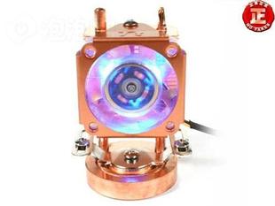

Tt Extreme Spirit II (CL-C0034) 北桥 散热器
http://item.taobao.com/item.htm?id=4271156655
以上链接提供参考
作者: wangnt2000    时间: 2010-5-15 13:34
回复 22# 大地飞鹰
tt的这个北桥散热器是可以上的~脚是可以活动的!自己对位置就可以了!
最近刚给一块技嘉EP43T-UD3R装了一个~效果不错~只是看不件灯光。。灯光没作用了!!!
