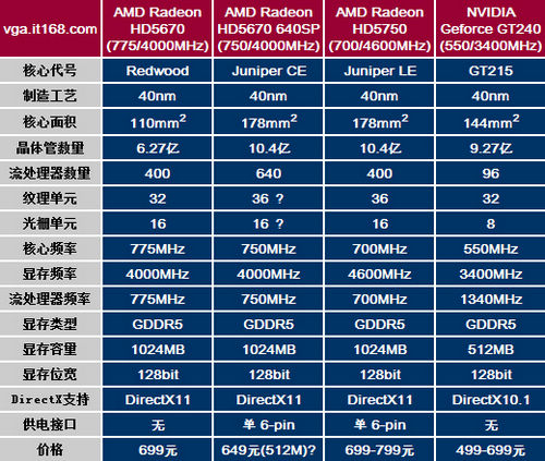

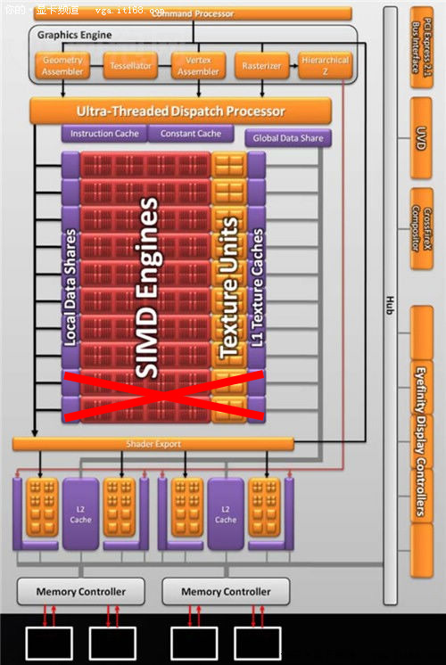

ATI内部规格分析RadeonHD5670 640SP:
Juniper核心示意图
  Radeon HD5670 640SP并不是都基于Radwood核心的显卡,而是基于Juniper核心的显卡。按照RV870完整的内部架构来说,20组SIMD阵列里面,每个SIMD阵列里面包含16个矢量shader,每个矢量shader包含5个流处理器单元,合共1600个流处理器单元。而Radeon HD5670 640SP只有八组SIMD阵列,所以流处理器单元也就等于8x16x5=640个。

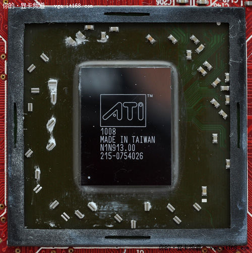

本次测试使用的Radeon HD5670 640SP核心实物照
  从上面的核心照我们可以看到,本次测试所使用的Radeon HD5670 640SP的制造周期比较新,2010年第8周,即2010年2月底。由于此款Radeon HD5670 640SP采用的是核心Juniper,所以核心面积同样为178平方毫米。此次Radeon HD5670 640SP(Juniper CE)核心只有640个流处理器,可以肯定AMD将部分存在瑕疵的Juniper核心进一步简化到640个留处理器,帮助清理Juniper的残次品。
关于RadeonHD5670 640SP的市场定位:
四款显卡规格、价格定位对比
  根据我们可靠的消息得知,RadeonHD5670 640SP的售价将会是649元,当然这应该是512MB的价格,主要针对的用户为网吧低功耗高性能的用户。而目前国内RadeonHD5670标准售价512M版本为报价649元刚好与之重合。再看NV方面GeforceGT240 512M GDDR5版本国内售价普遍在499-699元左右,市场定位也刚好与RadeonHD5670 640SP和RadeonHD5670标准版重叠。所以这三款显卡的比拼将会是主流市场的焦点,我们也将在接下来的测试为大家解答这个问题。

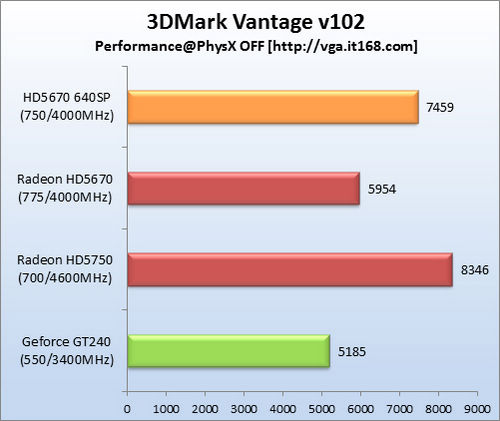

理论性能测试----3Dmark Vantage v102
3Dmark Vantage v102
  3DMark Vantage是专门针对微软DX10 API的综合性基准测试工具。 此前的3DMark最终结果只有一个简单的分数,3DMark Vantage一个全新特性是引入了四种不同等级的参数预设(Preset),按照画质等级划分成了入门级(Entry,E)、性能级(Performance,P)、高端级(High,H)、极限级(Extreme,X)四类。测试结果改成了“字母等级”加“数字”的组合形式。
测试结果
  3Dmark Vantage的理论测试中,在主流强度的Performance模式里面考验的是显卡的综合运算能力的时候,HD5670 640SP凭借其先进的核心和640个流处理器,HD5670 640SP大幅领先HD5670。

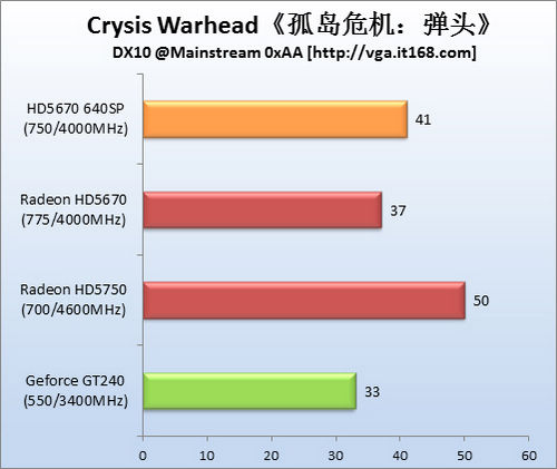

DirectX10游戏----Crysis Warhead《孤岛危机:弹头》
  Crysis Warhead《孤岛危机:弹头》全面强化Nanosuit作战服的崭新能力与操作体验,新加入的“Advanced AI”技术将把游戏互动体验提升到一个更高的高度。玩家将在游戏中继续借助Nanosuit与外星种族展开最后的生死搏斗,与众多新增角色一同进行惊心动魄的冒险之旅。无可否认,Crysis Warhead的配置需求代表了将来很长一段时间DX10游戏的基本配置要求,很具参考性。
测试结果
  看来在“显卡危机”面前,主流级显卡只能把画质级别降至Maistream才能流畅的运行。相对来说,拥有着更多流处理器的HD5750有着更强的性能。

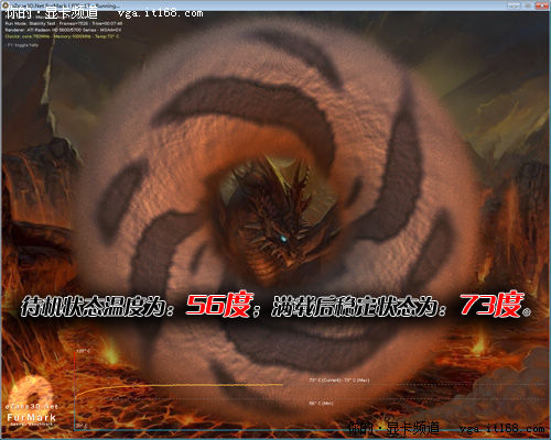

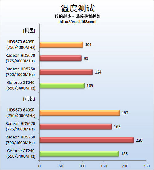

温度测试:
  注:室温为25度至31度
RadeonHD5670 640SP温度测试曲线图
  鉴于RadeonHD5670 640SP仍不是零售版,所以温度仅供参考。测试使用的RadeonHD5670 640SP散热器方面搭配的是9cm静音风扇+铝质散热器

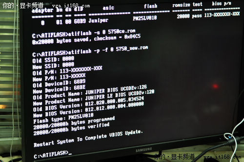

  由于RadeonHD5670 640SP是由存在瑕疵的Juniper核心进一步简化到640个流处理器而来的,所以我们有深信,RadeonHD5670 640SP与HD4830、HD4750一样能够开启补屏蔽的流处理器。所以我们找来了与我们测试显卡相同PCB的HD5750 BIOS进行BIOS刷写,达到开启流处理器的目的。
成功刷写显卡BIOS,等待开机验证是否能正常运行
  “DU...........”长叫,显卡未能正常开机,证明RadeonHD5670 640SP刷写HD5750 BIOS失败。

那个4款显卡规格对比图中5750的SP明显是错的

5750待机功耗比5670高26瓦?5750的理论待机功耗都不到26瓦。
乐极生悲 发表于 2010-5-17 14:44
你都说了是理论了
实际上市场上卖的最多的是非公版启亨代工的HD5750,大部分是没有Powerplay的,GDDR5显存不降频,待机功耗会很高,启亨版本待机功耗比公版高了30w左右,显存从1150降低到公版的300的话,待机可以降低23w左右,核心如果继续降频降压,还可以减少5w左右,幅度远远小于显存降频的效果,所以问题就出在显存频率

5750 400个流处理器。。。。
大哥 看清楚啊  图上写的是“温度测试”!!
还有后面跟帖附和的,能动动**吗?
从数值来看,用的应该是华氏的温度。换算成摄氏度,结果就是:
待机
5670(640sp)  38度
5670                  37度
5750                  51度
240                    41度
满载
5670(640sp)  86度
5670                  76度
5750                  104度
240                    85度
