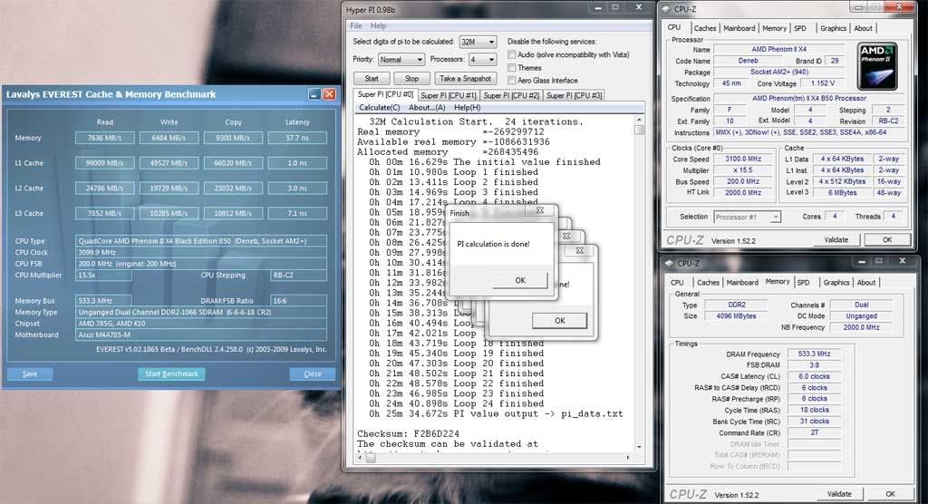

我周六折腾一天,终于把0951的低压U(VID1.136)稳定在300*11,内存上到DDR800...神条受委屈了...
这块主板我刷到了最新的0906BIOS,ACC设置已经出现了开6核的选项,但是只要改动ACC的设置,保存退出BIOS后会有一次二启。
BIOS设置方面,U+压到1.35V,VDDNB和chipest都+到电压项变黄前最后一档,内存设为266(333会挂)。ACC都是auto。
跑OR和星际2目前没问题,用的独显。

老婆用的m4a785-m + 550be + ddr2 1066 6-6-6-18
v現在改用3.2g可是忘記測試圖放哪了...
