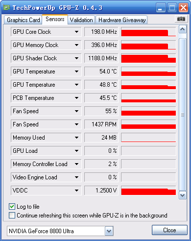

默认的转速为85%。很吵,所以我改了一下优化bios。自己正在使用中,没有任何问题,用Furmark测试。GPU-Z检测。没有问题的
噪音和温度的平衡。
风扇转速
60度以下55%,60度-70度 55%-100%(这个温度区间为自动调整,每一度提高5%的转速),基本上瞬间就可以达到100%转速。退出游戏以后转速会随温度降低而降低,最终达到待机转速和温度
开机风扇55%,温度达到60度开始加速,直到70度达到100%转速,也就是判断了游戏模式(3D)和非游戏模式(2D),一旦进入游戏温度上升速度非常快,马上就提高了风扇转速到100%,比默认的强大,然后不玩游戏的时候进入2D降频模式。显卡温度如果低于60度就
频率。
2D状态下core clock 198M  shader clock 1188M   Memory clock 396*2 M  电压为1.25V(默认为1.35V)
3D状态下core clock 612M  shader clock 1512M   Memory clock 1080*2 M  电压为1.35V(ALL默认)
刷新可以用影驰魔盘刷新,直接在windows里刷,然后重新启动你就可以感觉得到了
附件里有2个BIOS.
一个是XFX  这个是默认
一个是XFX CHANGE 是我修改好了的优化bios。直接刷这个,如果不满意可以自己刷回默认的XFX

88U的风扇 我还嫌慢 哈哈
还有G80 分频 改电压好像没什么用  因为不是数字供电 改了 依旧是默认电压
而且WIN7 最好不用分频  因为切换非常不明显
作者: xjc520    时间: 2010-5-22 16:56
88U的风扇 我还嫌慢 哈哈
而 ...
左手 发表于 2010-5-22 16:54
电压可以修改。没问题的。2D用的1.25 3D默认是1.35  GPU-Z上显示出来了
