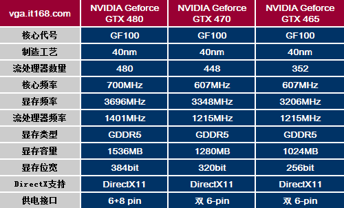

三款采用GF100核心显卡的规格对比
  Geforce GTX465与此前的两款DX11产品一样基于GF100核心,编号为“GF100-030-A3”。首先在流处理器上,Geforce GTX465将拥有352个流处理器,与GTX470相比少了96个。然后在显存方面上,Geforce GTX465仍然搭载GDDR5显存,不过显存位宽被缩减到256bit,显存这容量为1GB;核心/Shader/显存频率为607/1215/3206MHz,核心和Shader频率均与GTX470的一致,而显存频率则稍低。简单的说,其实Geforce GTX465也就是GTX470的简化版,将部分存在瑕疵的GF100核心进一步简化到352个留处理器,帮助清理GF100核心残次品。不过这种手段,在历代的N卡和A卡上面都会出现。
GTX470采用P1025的公版设计
  GTX465将采用较早前应用在GTX470的P1025新公版版型出货,因此两款产品确实存在不少的相同之处。引用国内论坛比较流行的一段话:“只要GPU上机烤3D 一小时能pass的做GTX 470,过不了的做成GTX 465,而且第一批的GTX 465用的芯片,显存和GTX 470一模一样,简单来说只是BIOS不同而已。”也就是说Geforce GTX465性价比肯定会很高,而且没准能通过BIOS刷成GTX 470。

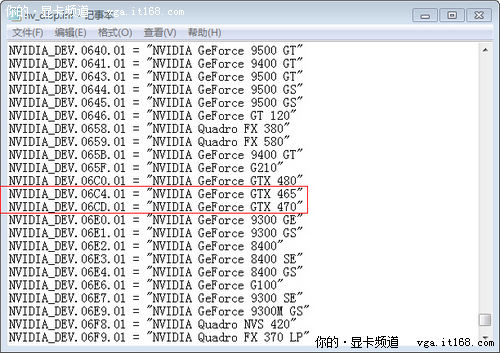

257.15 Beta驱动里已经对GTX465和GTX470进行支持
  由于将会对GTX465进行BIOS刷写破解成GTX470,所以硬件的ID上存在着变化。所以先确保系统中的驱动都能支持GTX465和GTX470,所以我们采用了NVIDIA新推出的256系列的257.15 Beta驱动。

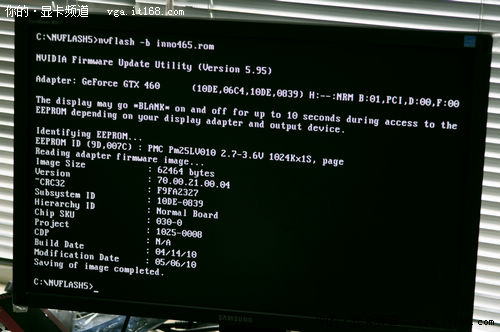

1.备份显卡BIOS
备份显卡BIOS
  进入dos后,先把将要刷写的GTX465显卡的BIOS备份,以免待会刷失败后能够恢复过来。备份显示卡BIOS的参数为「nvflash -b xxxx.rom」(xxxx.rom为自定BIOS名称),进行BIOS备份。

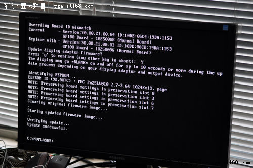

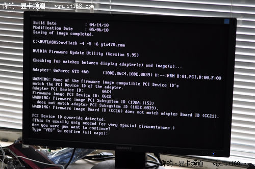

2.进行刷写BIOS
刷写BIOS确认“YES”
刷写BIOS完成,重启即可
  为了便于刷写操作,因此我们需要把Bios文件放在nvflash相同的目录下。进入dos后,输入「nvflash -4 -5 -6 xxxx.rom」(xxxx.rom为BIOS名称)命令即可进行刷写操作。-4 -5 -6是代表跳过Board ID以及PCI subsystem ID校对的命令操作,需要输入该命令才能强行把Bios文件写入到显卡里面。备注:输入命令后,会提示3次确认操作,分别输入y之后便可进行刷写。

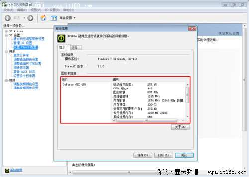

进入系统后,能识别为GTX470
  进行对五张显卡的刷写BIOS都很顺利,刷写成为“GTX470”后都能比较稳定,没有出现花屏和重启等的不稳定性情况。那么我们下面就来为大家验明五张“GTX470”的正身。

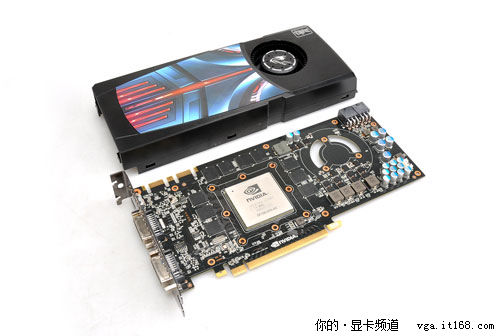

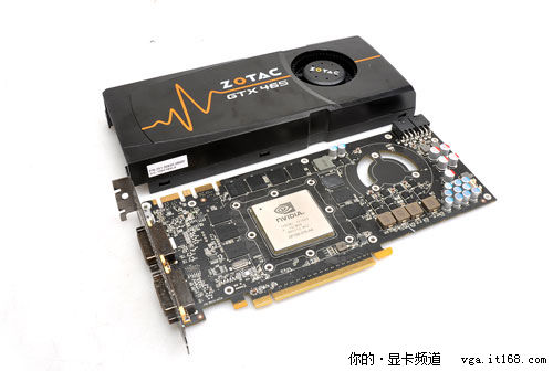

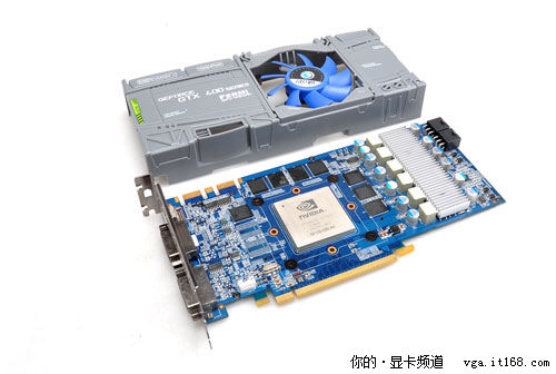

三张公版GTX465直接变成真GTX470
索泰GTX465
七彩虹iGame GTX465
双敏GTX465黄金版
三张公版GTX465通过刷完BIOS直接变成真GTX470,此为驱动面板显卡信息

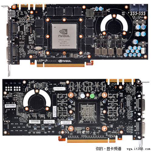

  三张公版GTX465直接变成真GTX470分别为:索泰GTX465,七彩虹iGame GTX465,双敏GTX465黄金版。三张GTX465共同的特点是:采用同样的PCB——P1025;GPU核心同样是采用了代号为GF100-275-A3的核心;显存颗粒同样是10颗。当然这三张显卡在未刷写GTX470BIOS前都是被系统识别为GTX465的。

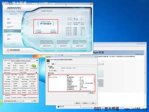

GTX465未刷写BIOS前的VANTANGE的测试成绩:P12424(仅供参考)

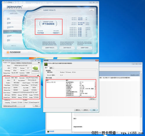

GTX465刷写BIOS变成真GTX470后的VANTANGE的测试成绩:P15055

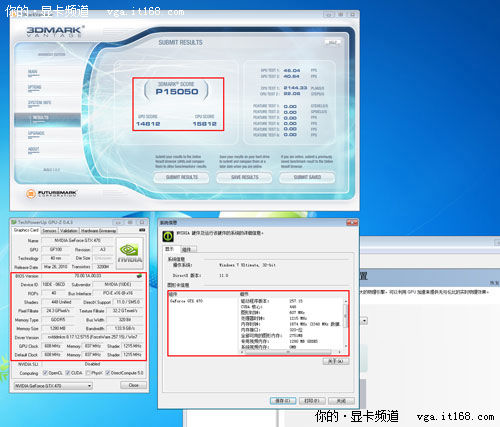

NVIDIA公版GTX470VANTANGE的测试成绩:P15050
  三张公版GTX465刷写成GTX470后,进入系统,用GPU-Z 0.4.3和从NVIDIA驱动控制面板的显卡信息里都可以看到,已经被成功的刷写成真正的GTX470。而且通过与GTX470公版的VANTAGE分数对比,可以确定这三张公版GTX465已经成功的变成了真正的GTX470。

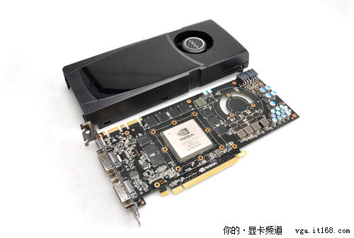

两张非公版GTX465成为伪GTX470

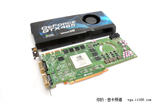

映众GTX465
影驰GTX465

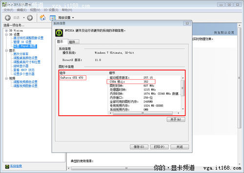

两张非公版GTX465刷完GTX470后,只有显卡型号改变,其它不变
  两张非公版GTX465成为伪GTX470分别为:映众GTX465,影驰GTX465。共同的特点是:同样采用非公版的设计;GPU核心同样是采用了代号为GF100-030-A3的核心;显存颗粒同样是8颗。当然这三张显卡在未刷写GTX470BIOS前都是被系统识别为GTX465的。

  两张非公版GTX465刷写成GTX470后,进入系统,用GPU-Z 0.4.3和从NVIDIA驱动控制面板的显卡信息里都可以看到,两张非公版GTX465虽然被成功的刷写成GTX470。但是只是型号上的改变,其它的基本信息与未修改前的GTX465一样,只能成为“伪GTX470”.而且通过与GTX465公版的VANTAGE分数对比,可以确定只是显存频率高了分数高了点。
