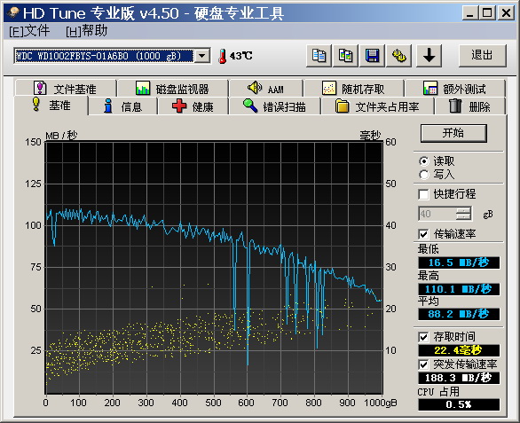

电脑里有2块同样的硬盘,分别装有xp和2003。现在用2003启动时是看不见xp了,但用xp启动时却能看到2003,xp所在的盘在启动时还出现启动不了的现象,主板bios自检能看到硬盘。
这块装有xp的西数1T企业版是不是要挂了???

作者: cokoco    时间: 2010-6-21 19:03
回复 4# feb31986
    顶楼的图是当系统盘测得的。
当挂在从盘时,重启电脑时主板自动二启,再启动后,盘符全部无影了,系统根本看不见此盘存在。不过此盘单独又能启动,也就是说此盘时好时坏的,到底是主板、电源、硬盘哪个部件出了问题?
作者: lansend    时间: 2010-6-21 19:14
楼主,可能只是软件问题,先弄清楚你的两个系统是如何引导的,看SMART数据没任何异常,估计磁盘没坏
作者: cokoco    时间: 2010-6-21 19:46
回复 6# lansend
dfi主板,超频后此板都有二启现象,从哪块硬盘启动倒也简单,启动时按Esc键选择一下即可,系统都是分别安装的。
2003用了大半年了,一直很正常。在一次从新启动电脑后,问题盘盘符全无,根本就看不到了,用其自带的xp也启动不了,最后用winpe启动很也慢,用DiskGenius看,此盘还在,但已变成未知分区,从新分区也格不了盘。在拔下其它硬盘,并换个数据接口,问题盘又活过来了,使用也正常,但就是不知什么时候此盘又会失踪的。
好在数据全都导出来了。

作者: lansend    时间: 2010-6-22 11:42
回复  lansend
dfi主板,超频后此板都有二启现象,从哪块硬盘启动倒也简单,启动时按Esc键选择一下即可 ...
cokoco 发表于 2010-6-21 19:46
很可能是电源或者数据线问题,两者都换了试试
作者: cokoco    时间: 2010-6-22 19:00
嗯,ls两位说的有道理。
以前用的是一个500w的服务器电源,问题盘出现过问题,用HDTunePro扫描全为红,后换了一个安泰克750w电源,问题解决。
这次出问题前,2块硬盘是接一条电源线上,出问题后就给问题盘单独接线了,但还是不稳定,感觉dfi主板自带数据线不怎么样,现在电脑里有5块硬盘,健康状态还就是顶楼那张图最好,其它4块都是C7黄,有一1.5T绿盘,刚拿回时测没问题,结果没过多久就出现c7黄了。
