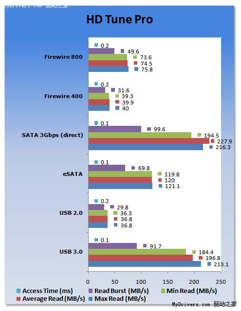

29楼那Win7下200MB/s的图是突发的速度,不能说明任何问题。倒是Fastcopy的图反映了真实情况,40.23MB/s。不过,机械硬盘下,从目前来看USB3.0的突发确实没有SATA来得高,但是对拷贝速度来讲没有意义。
32楼,谁告诉你USB3.0理论是100MB/s?USB3.0理论600MB/s,比SATA6Gbps稍慢,当然这是理论,实际的极限现在还没有权威的数据。USB3.0接口的固态硬盘已经上市,读写超200的很常见,这已经很能说明问题了,至少和现在普遍使用的SATA3Gbps是一个等级的。
上个同一固态硬盘下不同接口的速度测试图(Intel X25-M)
都说ESATA和SATA一样,但是这张测试图的ESATA不如USB3.0不知道如何解释。这个暂且不论,大家可以无视,就拿SATA(大家都认为SATA等于ESATA)和USB3.0来比,
USB3.0的桥接确实有损耗,但并非是数量级的差别,更谈不上不负责任的说“usb3.0速度还不及esata一半”。
我始终没有说USB3.0的速度比SATA快之类的话,USB3.0的意义在于作为外部接口的使用方便性和不亚于SATA的速度。机械硬盘技术不飞跃,高速固态硬盘(超过USB3.0极限传输速度的)价格不普及的前提下,作为外置存储设备,USB3.0要比ESATA有意义得多。
现在很多主板都有USB3.0,如果装新机成本增加并不多。另外,我对3.5寸的盒子持保留意见(见17楼我说的),2.5寸的盒子并不是很贵,150-200元。
USB3.0作为新的事物现在是不普及,不过,除了玩电脑的,你可以问问身边大多数不懂电脑的,只是把电脑当工具来用的人,看看有几个人认识ESATA,看看有几个人使用ESATA,再看看有几个人有良好的拔出硬盘先在系统弹出的好习惯(不敢想象SATA硬盘经常直接拔掉会怎样),况且还要自备电源线。毕竟,大多数人还是只认得USB的。
