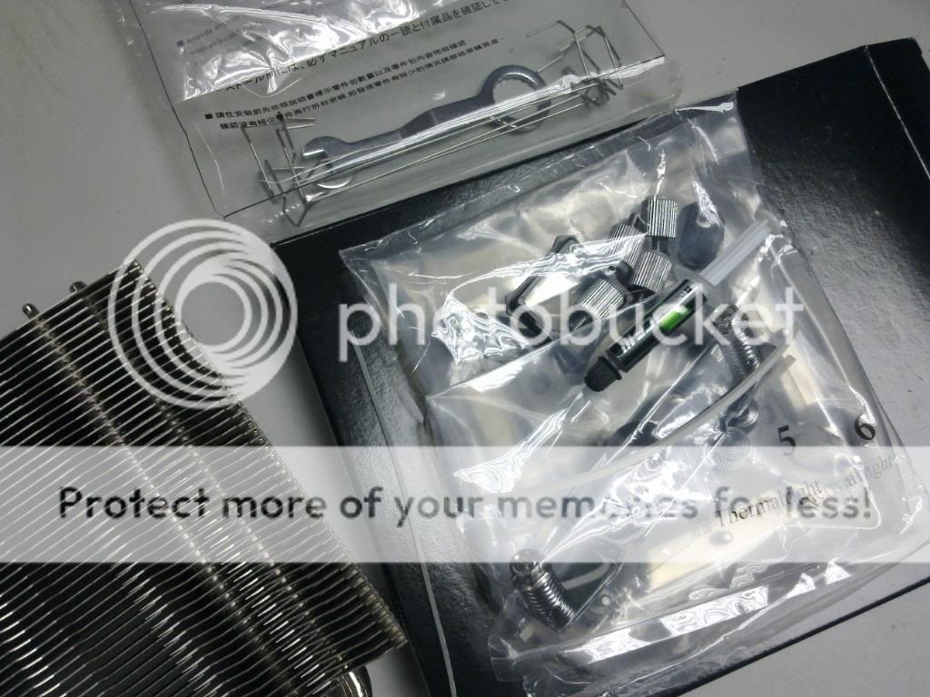

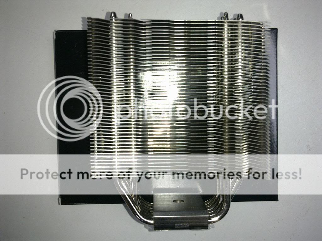

废话了这么久终于要请出本文的主角了,在几个DIY论坛潜水数日后目标基本锁定利民的换代产品Venomous X,变形金刚以及宝刀未老的u120e rev c版,天赐良机,PCI团购活动的Venomous X平底定制版让我连底部微凸的最后一丝疑虑都打消了,立马拍板入手,卖家发货速度很赞,两日后一个包装得严严实实的包裹放在我面前,打开后里面华丽的包装盒让人眼前一亮,记得1年前还有人诟病风冷王u120e的包装寒碜呢,以下都是随手用手机拍的图,水平有限还请多多包涵

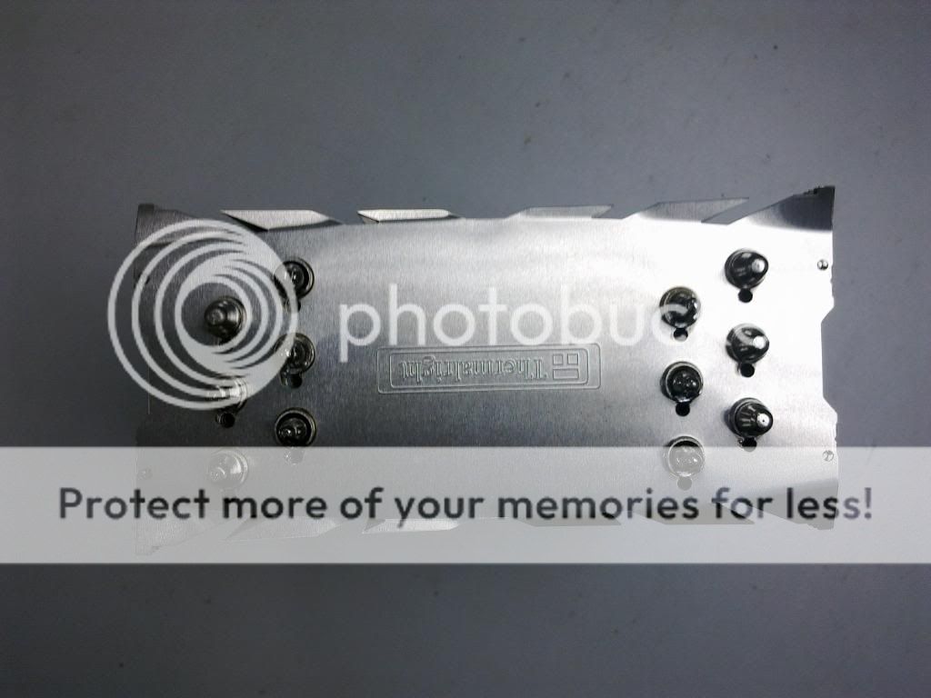

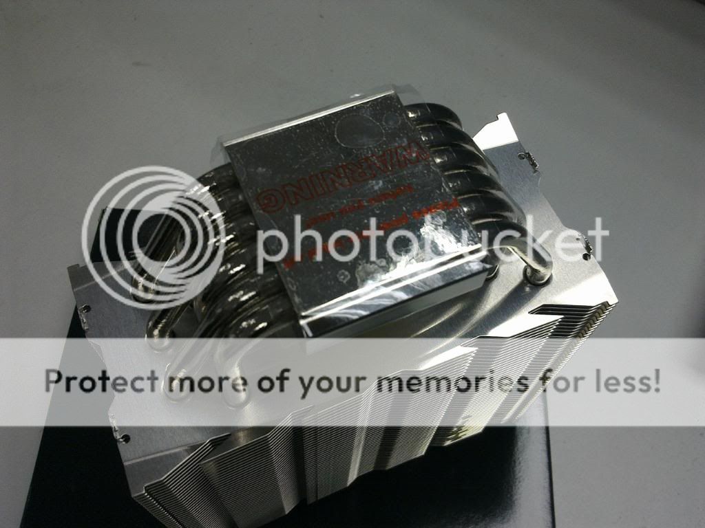

做工十分精细

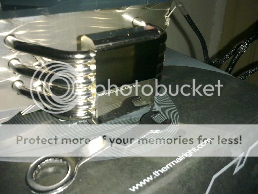

扣具的做工也很赞
光滑平整如镜面一样的平底

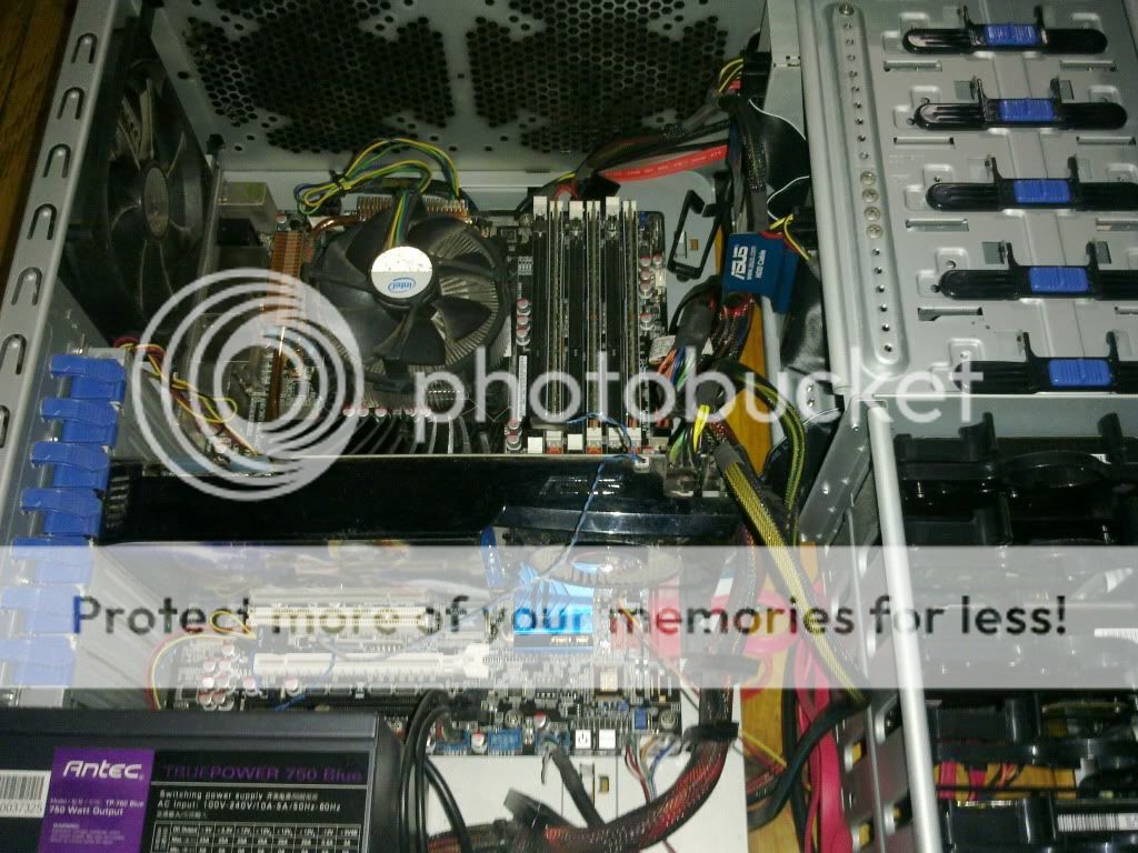

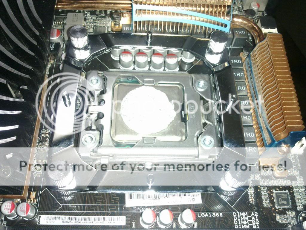

拆开1年没动过的机箱,灰尘累累的原装散热器禁不住让人心疼起下面的“爱妻”,实在是对不住她呀
原装散热器下的待机温度已经超过这里很多兄弟们的满载温度了吧...

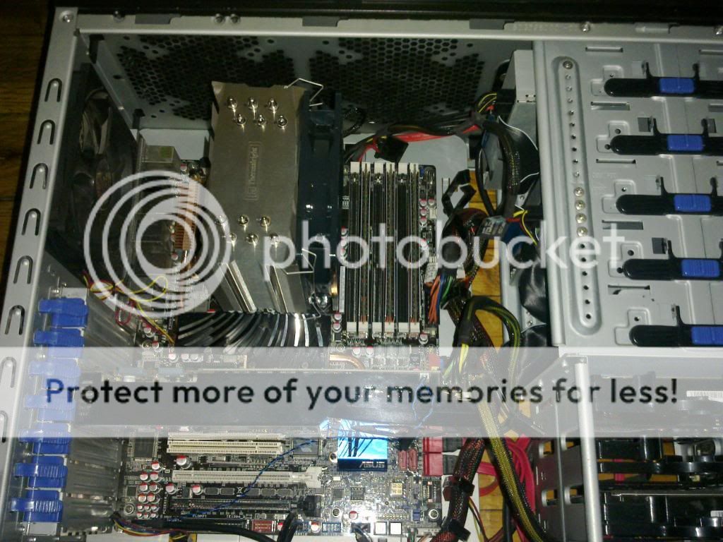

得赶紧给“爱妻”退烧才行,VX扣具的安装非常的轻松愉快
上机效果
整个安装过程很顺利,扣具固定后也没有之前看到过说散热器还能转动的问题,正式开机测试

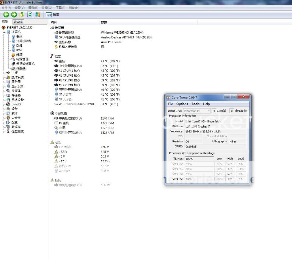

先看看默认频率下的待机温度

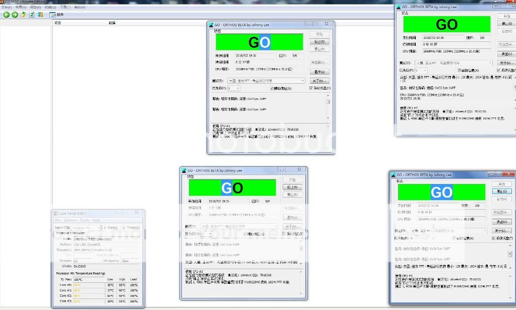

任务管理器里分配内核后运行OR的满载温度
退烧效果明显,看来1000转的利民静音风扇配合VX压默认频率的920没有任何问题

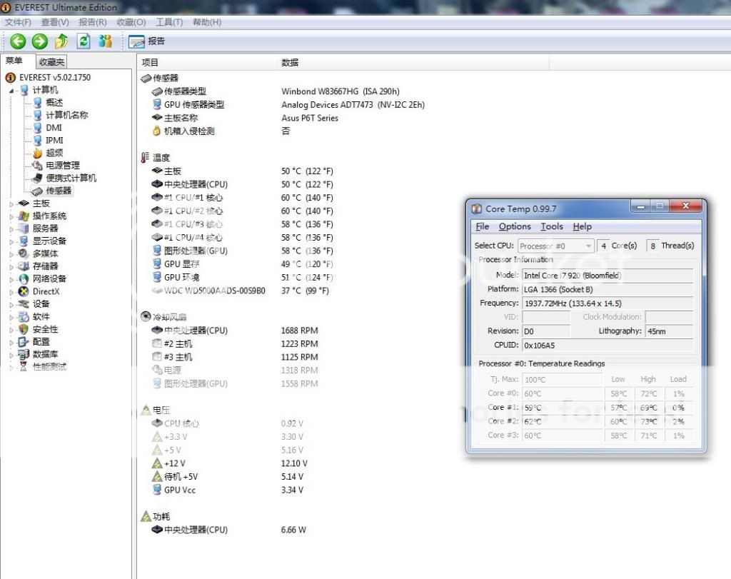

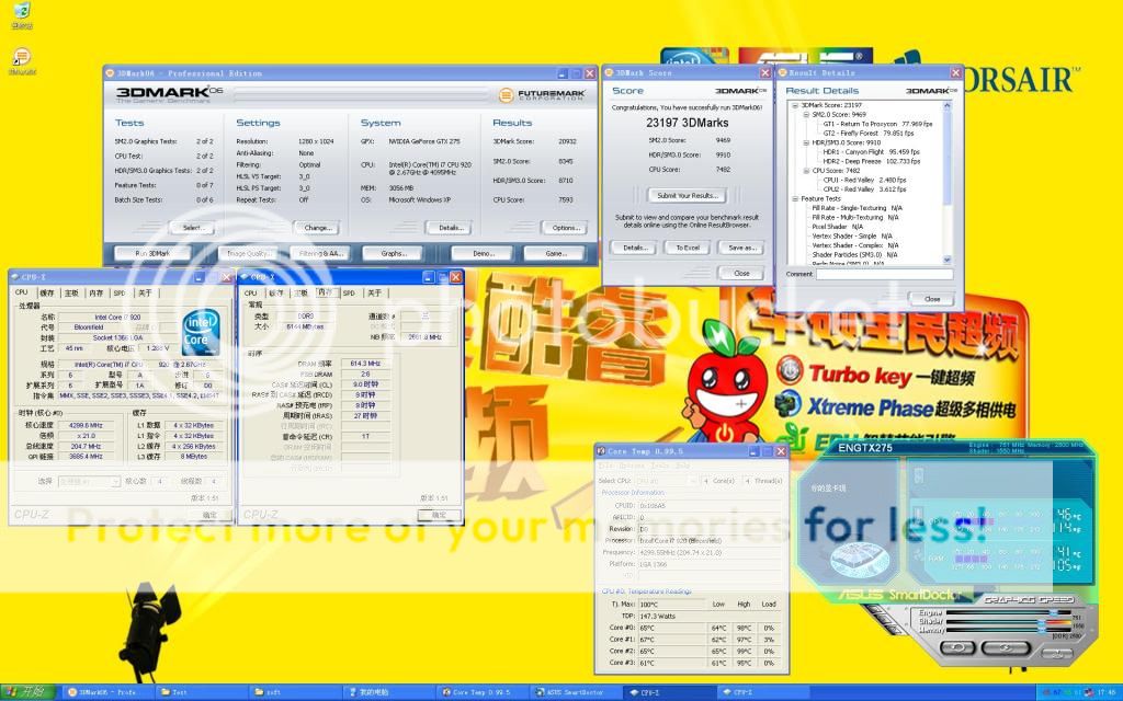

那么压超到4G的920会如何呢?

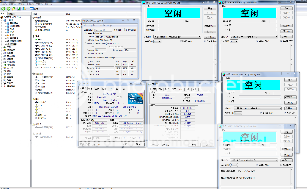

先看看待机温度
满载跑OR
可以看出原配风扇压火力全开的4G i7还是有点力不从心,看来今后如果继续玩超频的话下一步目标是装上两个暴力风扇S-flex21F,以及改善一下机箱风道,不过对于日常玩台服WOW以及偶尔玩玩新游戏的我来说,现在的效果已经很满意了。

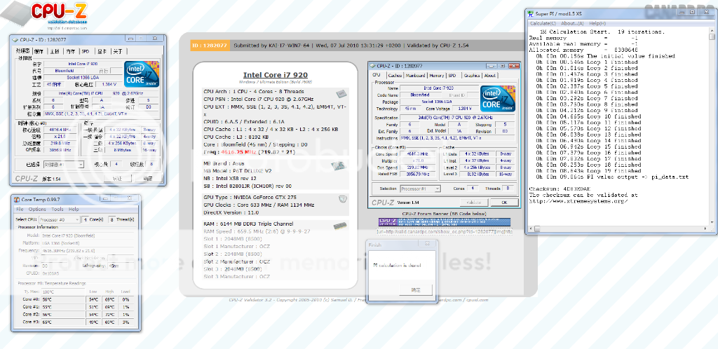

更新一下:今天终于入手了双镰刀暴力1600转的S-flex 21F,换下了温柔的1000转静音扇,两个风扇花了我将近200大洋,但散热效果的提升是还是很明显的,
小试着冲了下极限,不过夏天实在是太烧U了,还是等天冷了再继续冲
换上双暴力扇后,待机表面温度39读,核心温度降到45度左右,比单1000风扇下降了5度
跑OR满载时,双暴力扇将4个核心温度稳稳压在了75度以下,表面温度68度

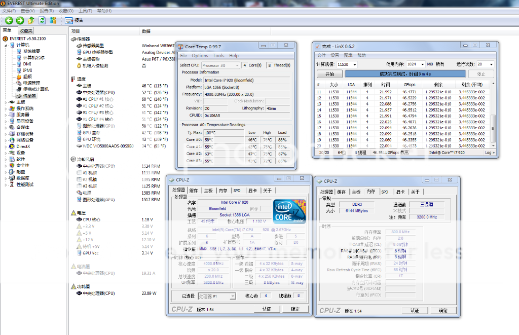

再跑跑传说中更烧U的Linx,果然几个核心提高了1-2度,但最高核心温度依然压在了76度以下
测试的室温开着空调后在27度左右,在我的使用环境下夏天风冷到这种程度差不多是极限了,满意!就折腾到这里了,呵呵
