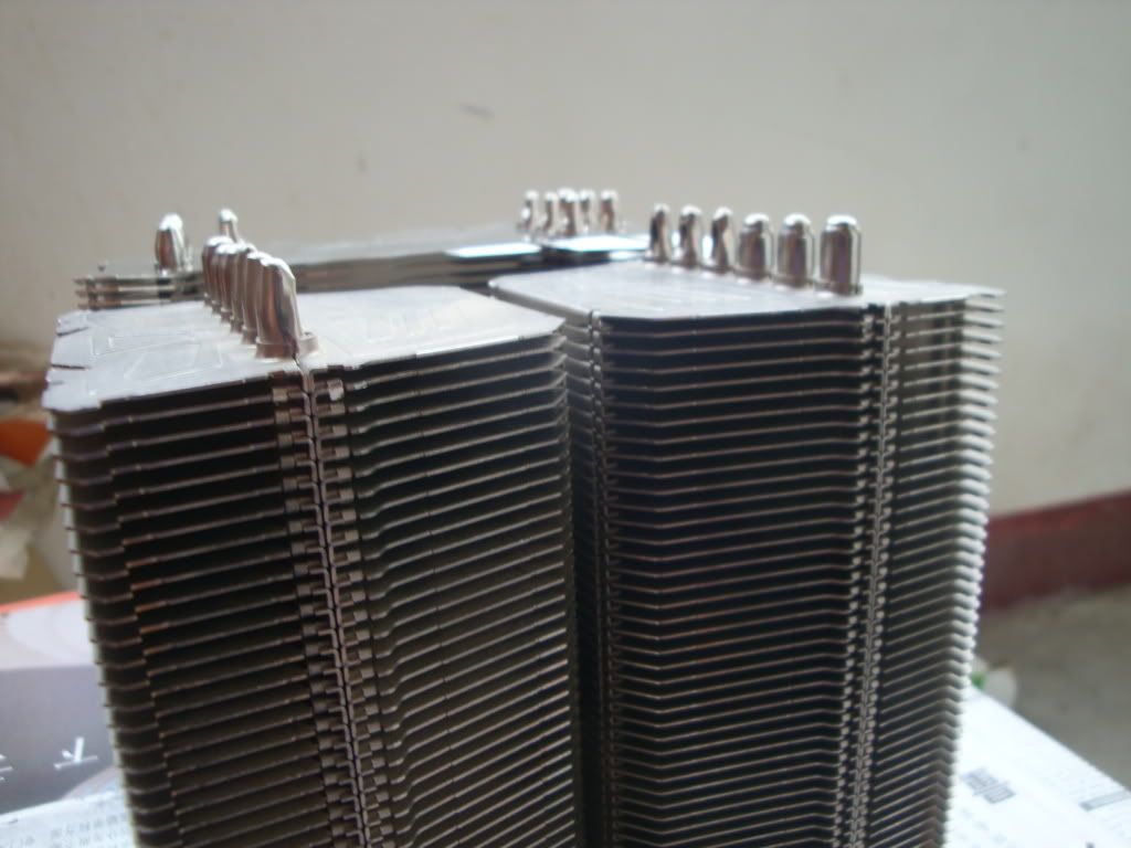

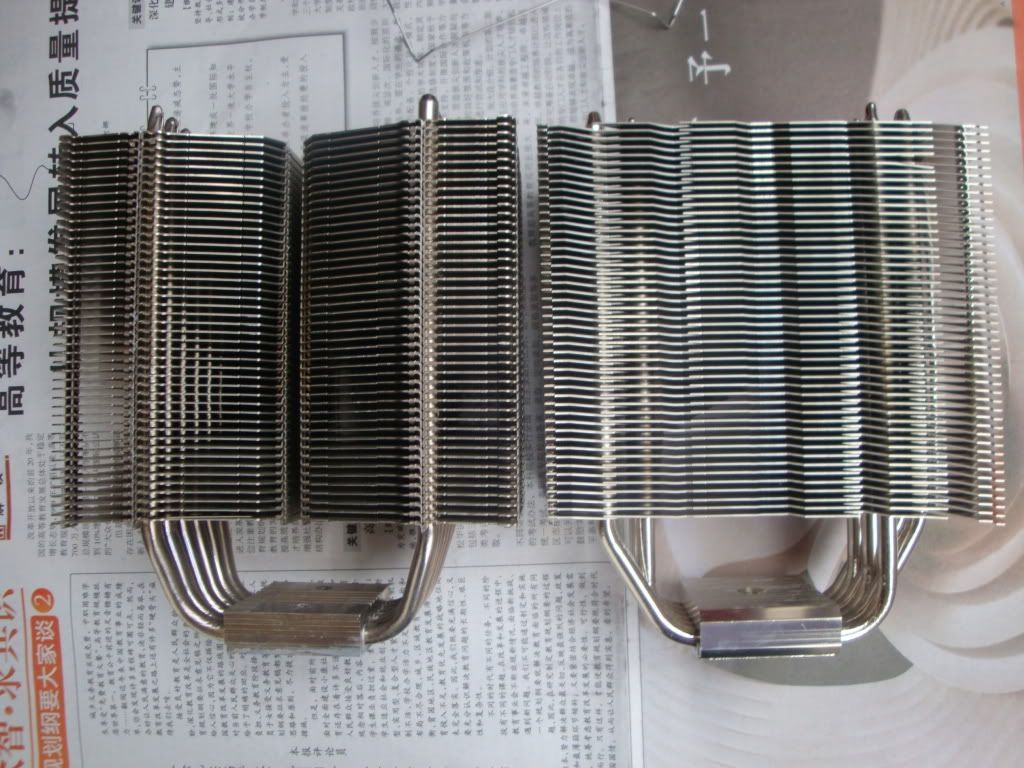

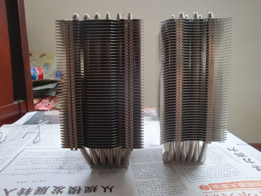

从整上体来看 MEGAHALEMS 是双塔形的, Venomous X是单塔式,两者的重量相当
不过比较来看 MEGAHALEMS的散热片更宽一些,而 Venomous X高度更高大约高出两个散热片的那么大.

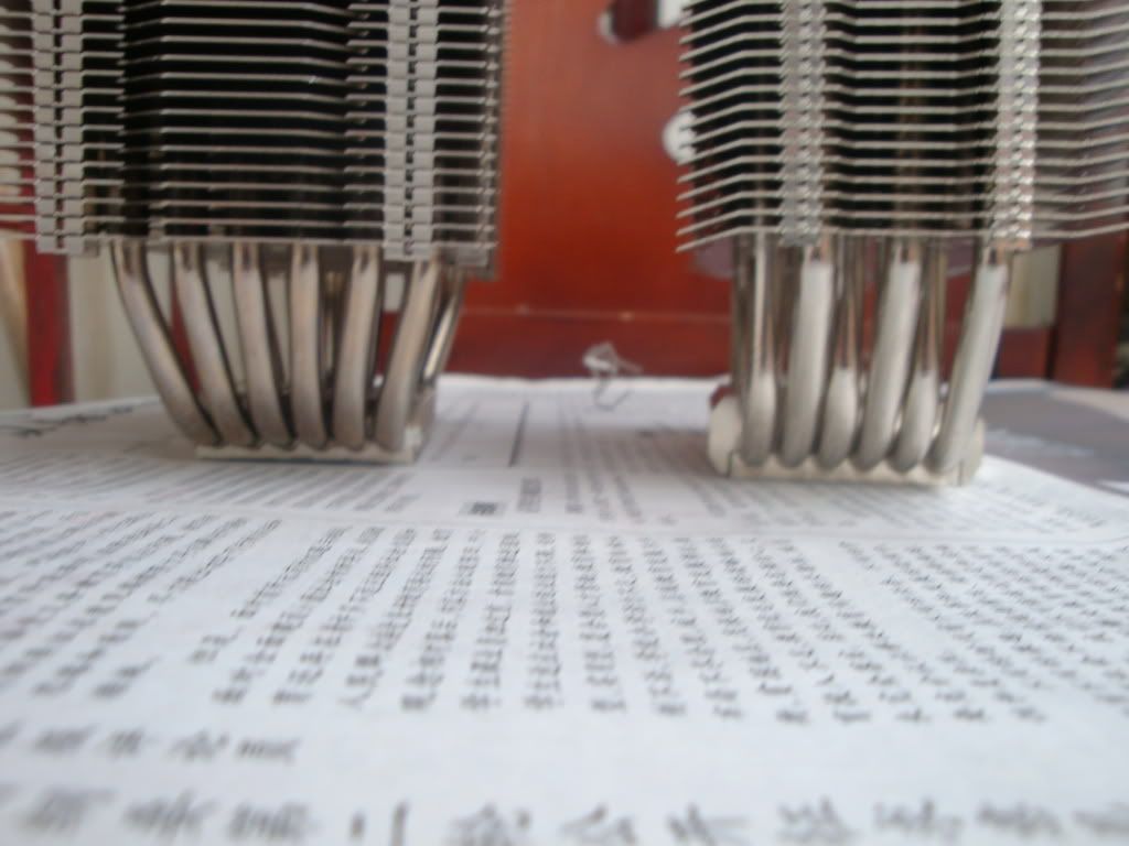

在热管方面 Venomous X 采用的是交错形排列 MEGAHALEMS 采用的平行排列.

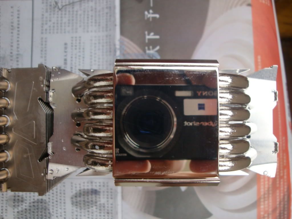

因为试用的平底版 Venomous X所以底面是相当光滑的..可以当镜子用.而MEGAHALEMS的底面有些不平,再加上使用时间长了,有点磨损了.
两款散热器的底座面积是样大的.

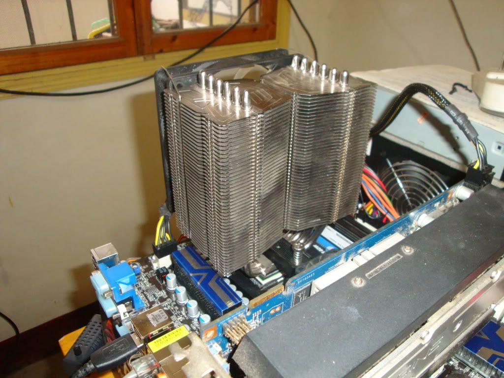

最后来一张平台图,裸机测试.呵呵.
测试平台介绍: Venomous X VS MegahalemS AIRFLOW r121225sm 风扇 全速1600转
                   Amd Phenom II x2 555 be
                   海盗船 DDR3 1600 2GX2
                   ASROCK 890GX EXTRENE3
                  ST3500418AS RAID0
                  ONDA HD4860
                  SEASONIC M12 700W
测试方法: 分别使用低转速800转 中转速1200转 和高转速1600转 在待机和满载状态下来测试CPU表面和核心温度.
               满载使用PRIME95 由CORETEMP 无法识别555的温度,所以用EVEREST 来取值.
