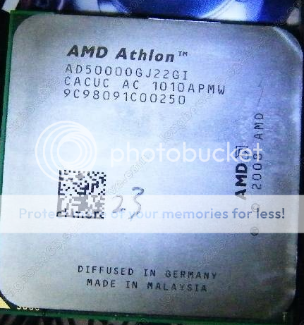

新入手了一块CPU,官方名称叫做AMD Athlon 64 X2 5000,但是网上通常叫做AD5000或者FX5000,我更习惯后者这个名称,文中就以FX5000来称呼吧。
      先上图:
     从编号看出,是一颗CACUC,周期为1010的CPU,按照AMD编号规则,这应该是Opteron型号,ShangHai核心的。

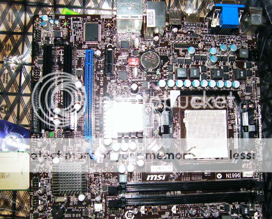

主板是MSI 785GTM-E45,

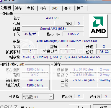

规格:AMD Athlon 5000 Dual-Core Processor,可以看出这是一款双核处理器,一级缓存64K×2,二级缓存512K×2,无三级缓存,这是标准的Athlon指标,注意标准默认频率是2.2G,图中的1.2G是开启了CNQ(冷又静)功能,自动降频后的频率,CPU的VID为1.225V。
内存:Kingstong DDR2 800 2G ×2 双通道

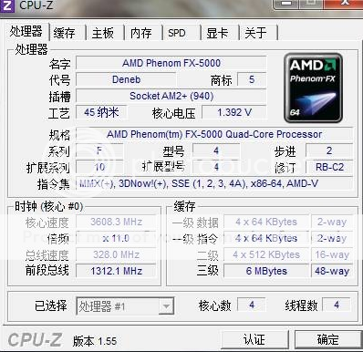

可以看出,处理器型号变为AMD Phenom FX-5000 Quad-core Processor,是四核的羿龙处理器,三级缓存变为了6M。
经过漫长的调试,最终频率到了3.6G:

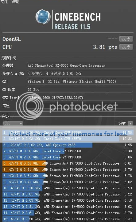

Cinebench R11.5 测试成绩3.81:
顺便说一下,Cinebench R11.5的测试要求及其严酷,我曾经有几次测试能通过Fritz Chess、3D mark 06、 3D mark vantage测试,最终却在Cinebanch上出现了蓝屏,故后期基本主要以Cinebench为主,当然拷机软件不属于此类。

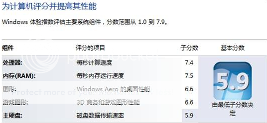

Windows7 评分:
CPU评分到了7.4,瓶颈仍然是硬盘

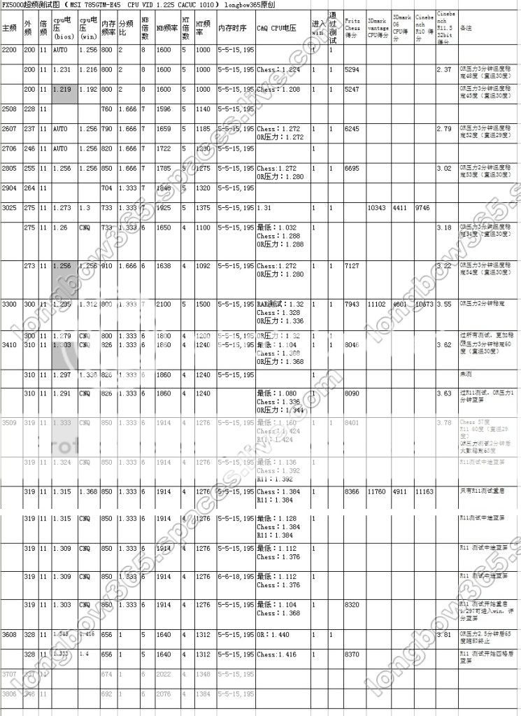

开核的bios设置网上有很多,我就不再写了,主要写自己的超频调试过程,我用表格来表示:
     表格中,我主要调整了外频、内存时序和cpu电压,其中内存基本不超,内存时序主要为5-5-5-195,这三项都是必须调整的,最容易被忽略的有以下几点:
1、内存时序不调整基本不能上3G主频;
2、NB频率不可过高,会致使超频后系统不稳定;
3、HT频率过高会带来不能冷启动的问题,就是关机后再开机提示超频失败。
4、注意关闭频展(spread Spectrum)
      测试软件主要用了Fritz Chess、3D mark 06、 3D mark vantage,Cinebench R10,Cinebench R11.5 32bit,其中Cinebench的64位成绩远高于32位,与网上其他测试成绩对比时注意区分,因Cinebench R11.5测试最为严酷,故后期以R11.5为主,能过此测试基本为超频成功,拷机测试通常不超过3分钟。
     拷机软件用的是Stress Prime 2004,简称OR,高温天气不做长期测试,目前上海天气预报已经有39度的高温,超频测试只到3.6GHz为止,更高频不再尝试。

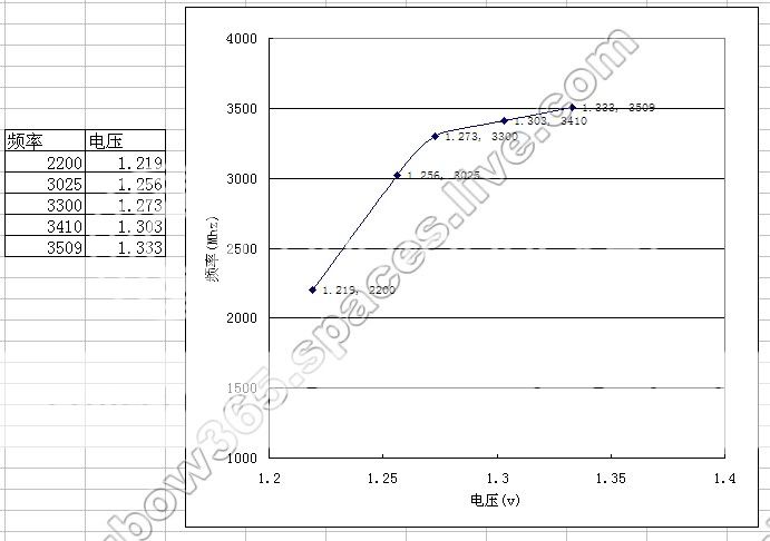

     标灰部分为反复试验逼近极限的稳定值,以此为基数作出以下曲线图:
备用图:
图中可以看出,随着频率的升高,电压的需求越来越大,也就是说,高频下电压带来的频率提升效应在逐渐减少。
其中,3.3Ghz是一个拐点,我觉得,这个cpu在3.3GHz的频率上是最合适的。

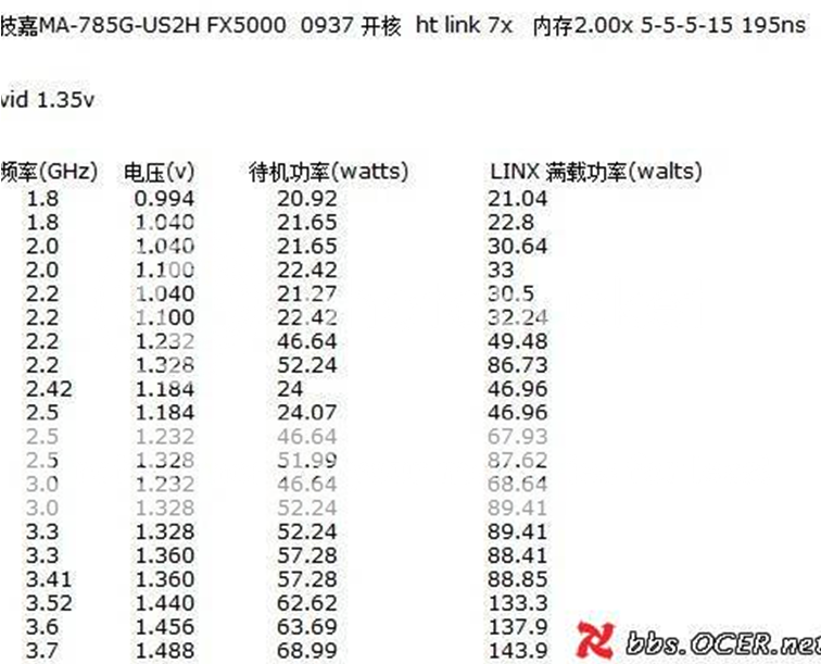

下面借用网上的一副FX5000频率与功耗图作为佐证:
      我的CPU和上图的CPU的VID不一样,但是也可以看出,在3.3GHz后,功耗出现了大幅提升,基本和我的频率电压曲线一致。
      以此,基本可以做出一个假设,FX5000无论VID如何,都有一个类似的频率曲线,大致在3.3G左右,都会出现电压和功耗的大幅提升,用经济学的说法,FX5000在3.3G后边际效益明显。
      所以我推荐FX5000的用户,如果超频使用,平时最好设置为3.3G即可,再高的频率带来的功耗、发热以及相关带来的稳定性问题都大幅上升。

最后那个图
空载满载功耗相同?
加点0.05v空载暴增20多瓦?
明显不靠谱的
实际上对功耗影响最大是电压 其次频率
而且是按某条曲线变化 不会有电压或频率到了或超过某个值功耗突然暴增的情况
