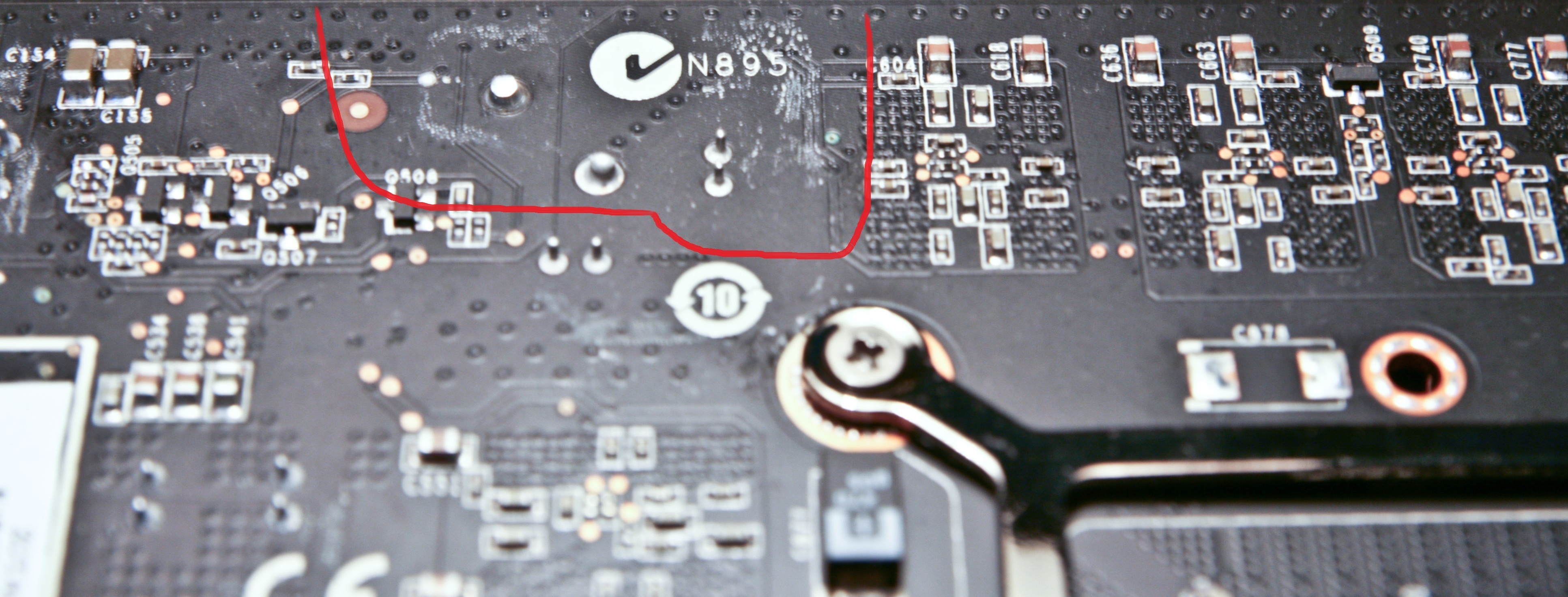

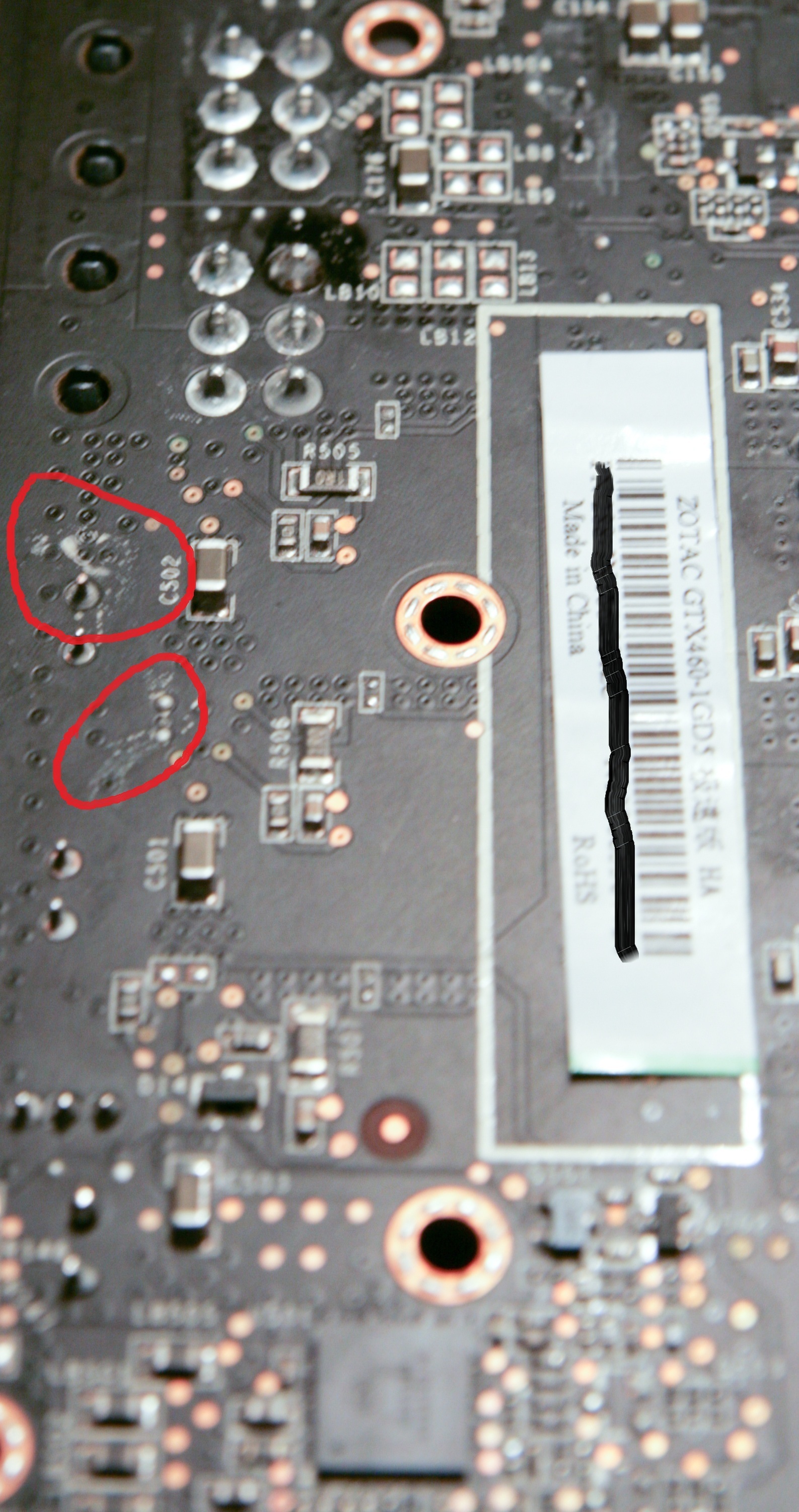

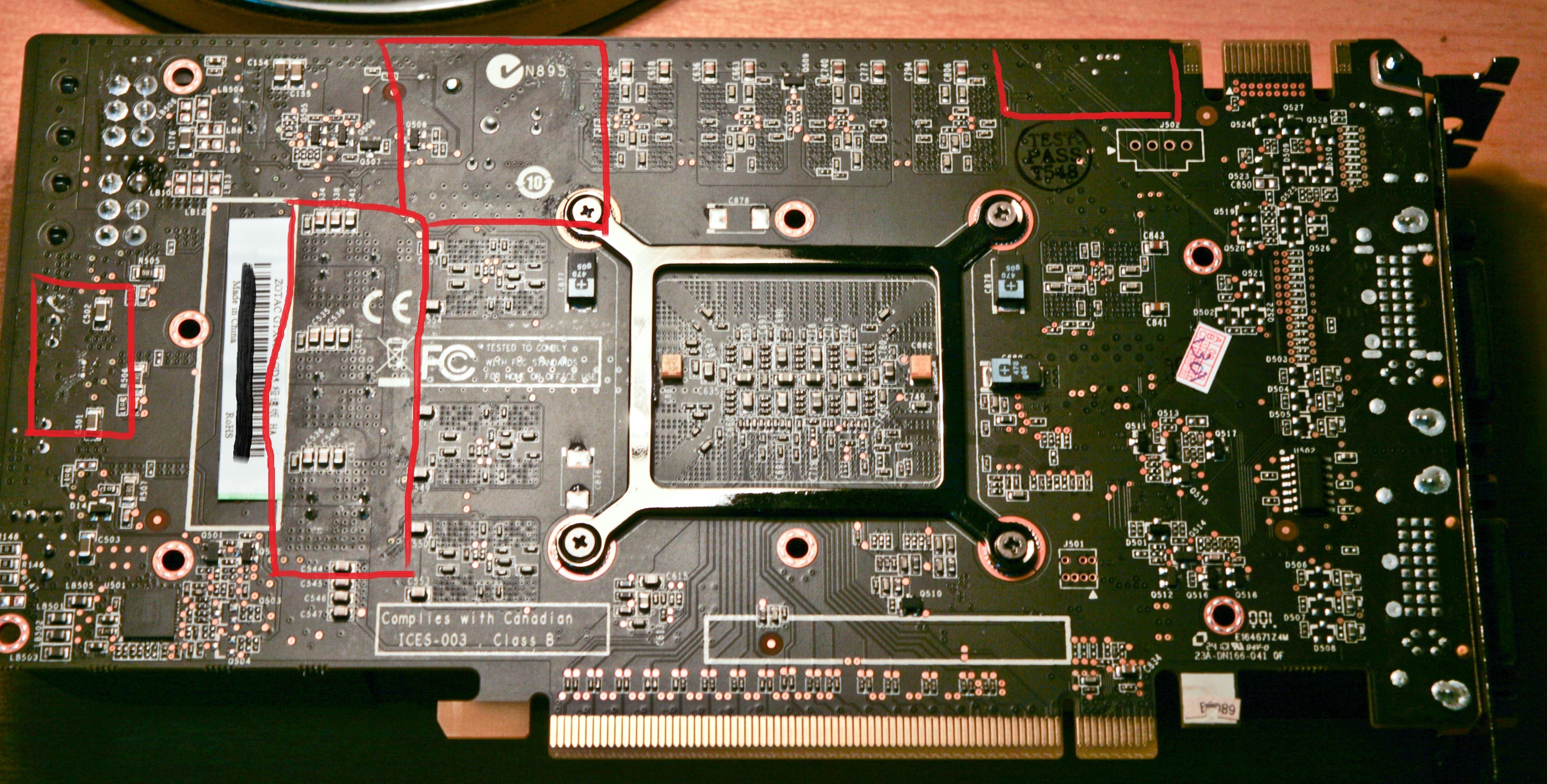

沒光源(破檯燈一個...)拍的不好,見諒
總覺得這卡臟兮兮的....是不是無鉛工藝做出來的都這樣啊?該死的RoHS,了解的人幫忙確認下,謝謝!

作者: Chris    时间: 2010-8-2 20:36
一样的
我的 470也是
这是助焊剂
没有用 洗板水 洗
现在都不洗了 就是这个样的
作者: dychenyi    时间: 2010-8-2 20:37
这个是锡膏 出场之前没洗干净呗  没啥问题吧

作者: tanqin    时间: 2010-8-2 20:46
这个是所谓的环保助焊剂,说是不用洗,自己用酒精洗下好了,没事的。

作者: 理工小马    时间: 2010-8-2 22:41
rohs的话板子上一般会标的。这个看起来像松香,应该是DIP的时候搞上去的吧!无铅不会造成脏,看起来都差不多的。无铅难焊点是真的,跟脏不脏木有啥大关系。
作者: slr    时间: 2010-8-3 00:13
现在不洗板了,反正拿来用不是来看的,多洗一次多污染一次。
完全正常,都是这样
作者: minijia    时间: 2010-8-3 00:21
锡膏的助焊剂残留,反正不是维修痕迹。
