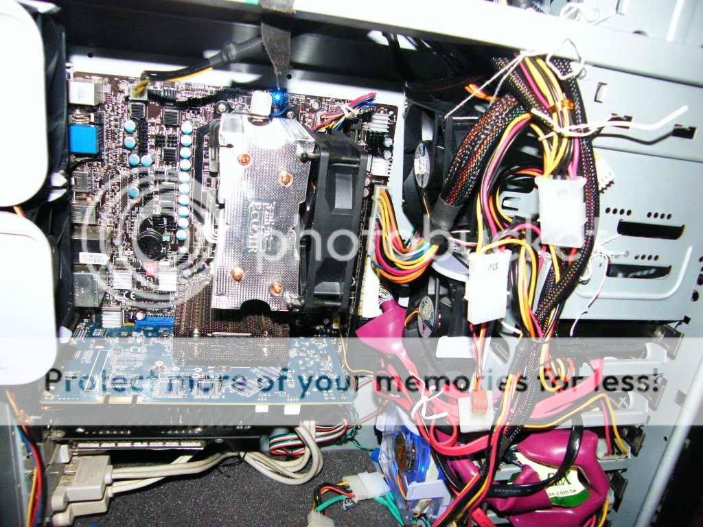

      手头有闲置的8cm风扇,是19db的静音风扇,仔细听过,几乎无噪音。用棉线捆了,对着内存直吹,原来滚烫的内存片,现在摸上去只是稍有温热哈哈!
      同时照顾了cpu和周围元件,加强了通风,一举两得,效果只有比几十大洋的内存梳子之类的更好!
      上图:(右上是吹内存的风扇),不能走背线,硬盘多,比较乱哈哈!
右中是吹北桥的,也能同时兼顾一下内存呵呵
(内存在cpu风扇右边,挡住了拍不到,就是右上风扇直吹的位置吧)
[attach]1357960[/attach]
  后来又在软驱位用硬纸壳做了一个风道,风道直接从软驱位取机箱外凉风,经过右上机箱风扇对着cpu散热器位置送风,效果非常明显!
截图时室温28度(这个季节开着空调也就是这个温度了,有GPU温度为证),cpu只有30度!

直接用风扇吹最经济实惠了,不过楼主这线实在是多,有些影响风扇的进风了吧
作者: richleo    时间: 2010-8-16 21:30
回复 2# 11ydy
是啊,线虽然多,但我捆过,不挡住风道就行了
5个硬盘,就是10根线,还有两块是IDE的,也只能这样了

用风扇吹效果肯定比单纯散热片好,就是风扇固定麻烦些
作者: richleo    时间: 2010-8-16 21:33
回复 4# mxf350300
    用棉线捆,风扇悬空,无振动,可调位置哈哈!(我特意压低,对着内存和cpu下部吹)

作者: richleo    时间: 2010-8-17 10:29
回复 9# leevaider999
    拍摄角度原因,挡住了,就在cpu风扇的右边^_^

LZ 主板上的散热片用什么粘的??
作者: richleo    时间: 2010-8-17 11:22
回复 12# Rastax
    鼠标单击图片可以放大
不过因为论坛不允许上传100K以上大小的图片,只好用国外图床,有流量限制,只能压缩一下了,应该不影响观看吧

作者: richleo    时间: 2010-8-17 14:32
回复 15# Rastax
    内存是kingston DDR2 800 2G*2
显卡是索泰 9600GT 米格版
作者: richleo    时间: 2010-8-17 14:33
回复 13# sual
    散热片是用散热胶粘的,淘宝有卖
作者: richleo    时间: 2010-8-19 00:25
现在室温30度,时间久了待机也会到36度了

开空调的吧。。。开冷又静了吧。
我室温28.CPU双风扇转速1800.有37度。敞开机箱的。满载53度。XP系统“冷又静"无效。
作者: xdyboa001    时间: 2010-9-2 19:32
室温28度,CPU只有30度,我摸摸脑袋都不可能呀。哦对了,核心还要+20度,可能你的盖子接触核心的地方比我做的好。
作者: richleo    时间: 2010-9-2 19:45
回复 22# xdyboa001
    是空调,开冷又静,另,开机几个小时后,温度还是会上升5度左右的

作者: xdyboa001    时间: 2010-9-2 20:26
回复  xdyboa001
richleo 发表于 2010-9-2 19:45
   开空调,不准的,即使空调有显示几度,你把空调对着机箱吹,距离远一点也可以,估计还能再低些。常温准确。

作者: inSeek    时间: 2010-9-24 19:47
这个30度也是外壳温度吧?

作者: richleo    时间: 2010-9-24 22:36
回复 33# inSeek
    恩,开核后核心温度不显示
