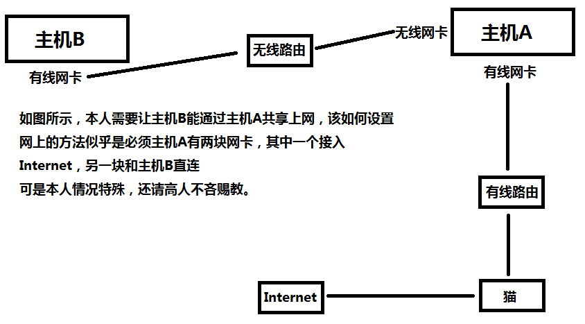

标题: 求【主机B-网线-无线路由-无线-主机A-网线-有线路由-猫-Internet】上网方法
如题,如图
有两个限制
一,必须是按图中线路组合,无法更改...
二,不能做到例如“再开一条宽带让主机B单独上网”这种事情....
谢谢!
全部的东西画出来是这样的:
[attach]1362628[/attach]
(为了让想帮助我的人更好理清楚思路,就只把需要的部分列出来了)
作者: glk17    时间: 2010-8-22 15:58
一般很少看到这样接的
按图示连接,给出设置:
A机做主机,双网卡共享Internet上网,无线网卡设为Ad-hoc模式
无线路由设为Ad-hoc模式,连接无线网卡
B机通过A机共享上网,网关为无线网卡IP
或者,仍然是A机做主机,双网卡共享Internet上网
无线路由作AP模式,B接其LAN口,无线网卡接无线路由
或者,无线网卡支持软AP的话,无线路由支持Client模式的话。。。
我提个组合方案,应该仍然可以走线:
有线路由拿掉,猫接无线路由,A有线接无线路由上网,无线网卡给B,B通过无线也是接无线路由上网。

作者: glk17    时间: 2010-8-22 16:09
建议还是用这种方式,简单易懂一些:
无线路由作AP模式,就是不用WAN口,只用LAN口,关闭DHCP,WEB管理IP冲突再换IP
相当于一个无线的交换机
B设为IP,192.168.0.23(2-255随便挑一个)
掩码,255.255.255.0
网关,192.168.0.1
DNS,192.168.0.1
A的双机互联设好后(网卡属性,高级,Internet连接共享),无线网卡IP自动变为192.168.0.1
让无线网卡连无线路由的SSID
这样,B就可以通过A上网了

作者: glk17    时间: 2010-8-22 16:51
原来还有别的PC
那就不要共享了,用更简单的
让无线网卡连无线路由的SSID后,
A机,控制面板,网络连接,有线网卡和无线网卡同时选中,右键点桥接
有线连在无线路由(AP模式)上的B机,全部自动获取,就可以通过有线路由上网了
移动硬盘挂路由,还要达到无线播放高清,这个就不用多想了,就算目前最高端的无线路由也做不到
