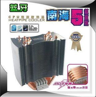

作者: zhiaizly    时间: 2010-8-31 19:37
请斑竹关注论坛成员的回复内容,
请这位zhiaizly注意自己的素质
enterzl 发表于 2010-8-31 07:28
    连南海5是5热管的你清楚不?好心你用过再来技术贴,不然就是gun,。
自己是商家不注意 ,我只说gun,莫非你是gun也要激动起来?
本来看你那天蝎座还像可以,看完这样的宣传,我倒胃了。
作者: zhiaizly    时间: 2010-8-31 19:41
至于说我是干啥的,我是白天上班是一家公司的散热设计工程师,晚上帮我兄弟开网店
enterzl 发表于 2010-8-31 18:59
专业干这个的难道分不清红海和南海?
你那高见呢?干什么要删除了?
那我问问楼主分得清u12p和u120e不?
作者: zhiaizly    时间: 2010-8-31 19:43
说的话就跟那3g的小编一样,网上找资料,网上再意意 yin
作者: enterzl    时间: 2010-8-31 19:52
我说过了,我做这个,但不是做pc行业的,了解的是知识,不是产品
我还真没看清楚是5根还是4根
不过就这设计,就算是10根热管也不会有多好
1、热管不在多少,你看看它的分布,就能看出来中间没热管的地方散热效果很差
2、热管底部还专门搞出个细节设计图,恰恰是他最大的隐患,热管的壁本来就很薄,还要被打扁并且为了平整,还要铣薄露出来,热管是铜的,时间长了氧化会漏水
以上两点请各位买家看看那些大厂是如何设计的,就知道我说的是真还是假
至于说哪家的,我的眼里只有优点和缺点,换个风扇颜色就起个名字这个海那个海的
至于说我是不是**,各位自己判断,我说过了,我是来分享知识的(所以我才把之前说的几个厂家的信息删除了),你不理解也可以,
