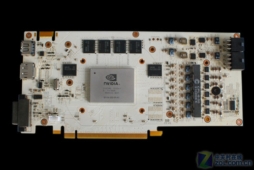

NVIDIA DX11 Fermi悍将——GTX 460显卡上市至今,凭借出色性价比承受住了市场的考验,成为众多中高端玩家的装机首选。作为NV核心的合作伙伴,影驰也在第一时间推出多款非公版GTX460产品,而GTX460 WHDI更是引起业界一番轰动。近日,影驰再次曝光一款采用全数字供电的GTX 460显卡PCB,堪称业界最豪华的GTX460。
全数字供电的GTX 460显卡PCB
    该显卡采用颇具冬日气息的乳白色PCB。显卡右侧是供电电路,从图片上来看,GPU采用了六相供电,显存采用了两相供电,共八相供电。一颗GF104核心在供电旁边,其外形和市面的GTX 460相似。显卡辅助供电接口采用了6pin+8pin接口,而显卡输出为DVI+HDMI+DISPLAYPORT全数字接口。

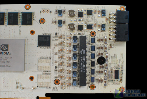

强劲的Volterra全数字供电方案

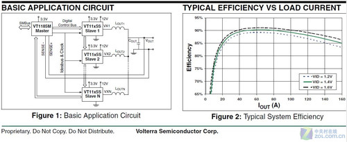

    显卡最值得骄傲的地方就在于采用了强劲的Volterra全数字供电方案。由于价格极其昂贵,Volterra全数字供电方案只有在最高端的AMD旗舰显卡才能看到。Volterra全数字供电方案由VT1185M主控芯片、六颗CSP封装的VT1157SF从控芯片,还有专属的CPL排感组成,每个供电环节都保持极高的开关频率,最高高达1.3MHz,而普通的模拟PWM供电方案仅仅为300KHz附近。Volterra全数字供电方案每相提供40A电流,六相总共提供240A的恐怖电力,并能保持85%以上的极高电源转换效率。
全数字供电的GTX 460供电部分
    VT1185M主控芯片(Master),Volterra公司首款支持Intel VRM 11和VRM 11.1电压调节器规格的全数字PWM主控芯片。VT1157SF从控芯片(Slave),采用可以耐200摄氏度的CSP封装,开关频率最高高达1.3Mhz。内置了MOSFET管和Driver驱动电路,每相能够承受40A电流(一般模拟供电每相极限不超过30A)。配套Volterra全数字供电方案的有号称电感之王的顶级Bussmann排感,其电感值达到nH级别,工作频率高达2MHz,专门为Voltrerra PWM而生,Phase一体封装,电气性能和可靠性更高。

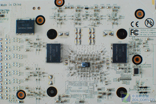

3颗NEC Proadlizer 高速薄膜式去耦电容
    PCB背面,在核心附近有3颗NEC Proadlizer 高速薄膜式去耦电容,大大降低电源噪声,极高的蓄电量以及超高速的充放电效率,可大幅提升**力与稳定度,尤其在高频下能仍保有低杂讯,极低的ESL/ESR电阻值可使电源更纯净让电流更顺畅通过。

6针加8针的接口v5

最后一张图真悲剧.那么多空焊点.省了不少料.

6+8,460也上档次了啊

默认频率是多少呢?6+8pin供电难道是核心900Mhz?

460的功耗(TDP150~160)就摆在那里,无论是数字供电还是模拟供电,只要留足够余量就可以大致保证OC的幅度了,有人喜欢高价的方案,也可以用,只是数字供电的那个散热不做好,到时够你喝一壶了
