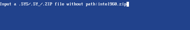

这里提供一种最简单、快捷的安装方法供大家参考:
0PE+INTEL960.ZIP+Win$Man+MSDN微软原版XP SP3 ISO镜像
只要一个MSDN微软原版ISO镜像,装遍所有电脑
不需要下载,或者自己制作集成SATA/RAID的光盘,或者使用远古时代的软驱F6加载驱动
只需要一个U盘,连光驱光盘都可以丢掉(配合fbinst)
Win$Man硬盘安装,硬盘读取速度快,安装过程远快于光盘安装
不需要拷贝I386文件夹,虚拟光驱直接加载XP ISO镜像
配合脚本,可以实现无人值守安装

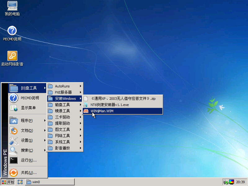

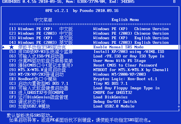

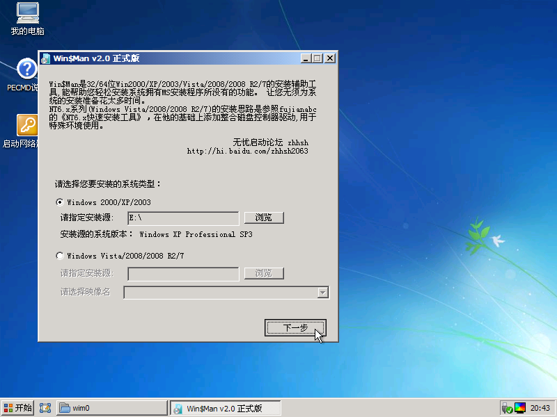

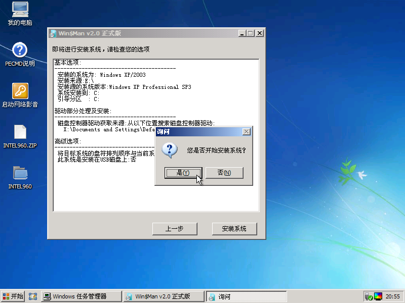

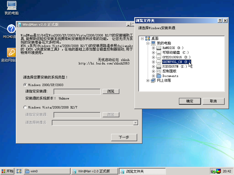

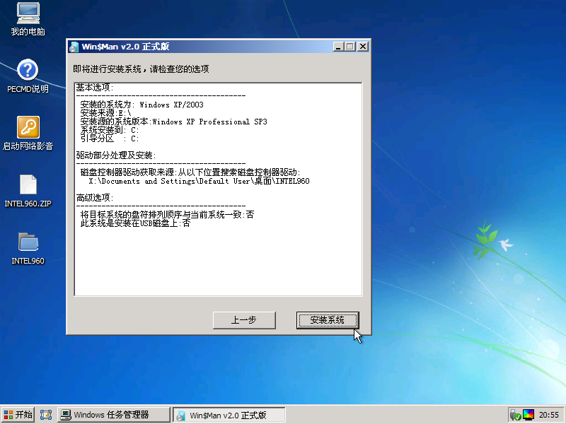

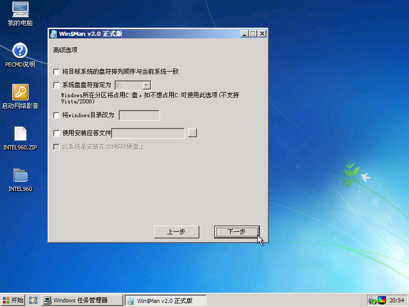

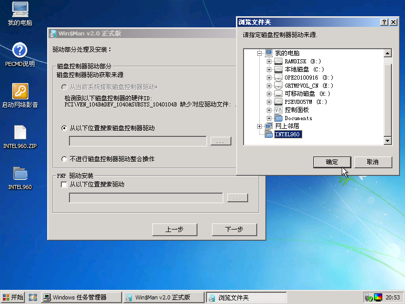

详细步骤:
先把硬盘分区,注意C盘不要忘了设为作用(活动分区,系统分区)
稍等片刻,Win$Man将自动把XP安装文件及SATA驱动拷贝到C盘,结束后,点击重启,拔掉U盘,进入熟悉的XP安装界面。。。
注意:
1,新版本的0PE为了减小体积,已经将各模块拆分下载,可能在0PE.ISO里找不到INTEL960.ZIP,可以下载老版本0PE ISO镜像,或者自己添加INTEL960.ZIP重新打包为0PE.ISO
2,新手可以直接下载0PE.ISO镜像刻成光盘来操作,当然如果配合fbinst,只需要一个U盘就可以完成以上操作。fbinst制作UD过程参考另一帖:http://bbs.jysq.net/thread-5981227-1-1.html

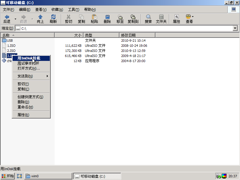

首先,对比一下过程,nlite每次打造集成光盘,首先要解压一次600多兆的ISO镜像,然后驱动一定要选txt驱动,然后花几分钟集成,重新打包ISO。操作很熟练的情况下,解压和打包也要花上不少时间。另外集成之后的光盘安装过程出现一些问题,譬如安装界面的文字不完整等等。
一楼的方法,只要一个原版微软镜像,直接虚拟光驱加载,连一次解压都不需要。

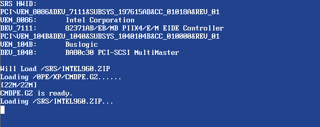

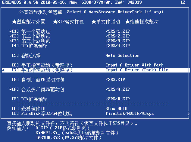

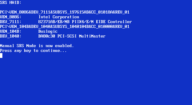

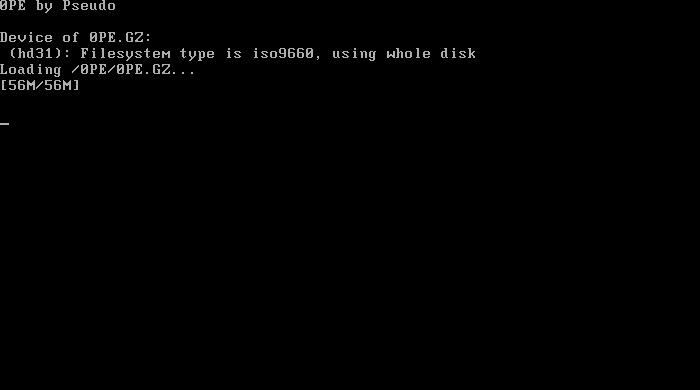

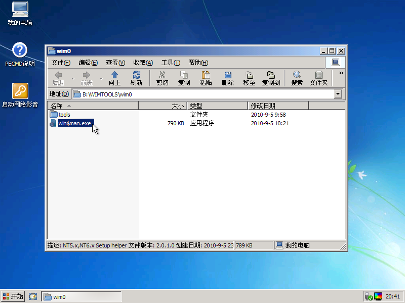

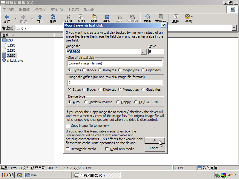

这里对操作过程,作几点补充:

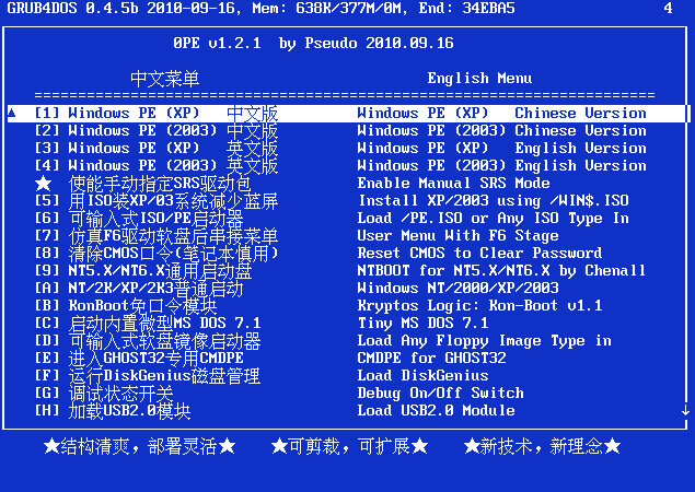

WinPE里的操作很好理解,就是一个硬盘系统安装器,功能比较方便,可以直接从物理光驱或者虚拟光驱加载XP安装光盘,免除漫长的600多MB镜像的解压过程。这里要用到的另外一个主要功能,就是可以在往硬盘写入XP安装引导启动文件的时候,把第三方譬如F6驱动集成进去,这样便省去了集成驱动ISO的制作过程(当然光盘完全可以不需要,我手里只用U盘就可以实现)
另外一点,为什么要在WinPE启动前加载一次Intel960.zip驱动
举个例子,用经典的老Ma0桃Build 070911启动过新一点的本本,譬如ICH7/ICH9的(AHCI模式),就会发现进去之后,发现不到硬盘。为什么,因为07年9月制作的老Ma0桃不带新主板的磁盘控制器驱动。所以,这里进WinPE前要先加载驱动。
       细心的童鞋可能还会发现,直接用0PE默认的自动加载的第一个SRS驱动包,也可以进WinPE,但是一旦在PE里进行Ghost操作会报错。原因也很好理解,因为默认驱动包集成了太多驱动,导致硬件识别不准,上面也已经提到了。得益于0PE的灵活性,还留了一手,可以在PE启动前加载自己指定的驱动,这样就满足了我们的需求,可以用主板芯片厂商官网提供的原版驱动,而且将来还可以用于AMD,Nvidia,RAID等等各种平台或应用。

作者: glk17    时间: 2010-12-18 16:30
yozi 发表于 2010-12-17 23:23
自动驱动是指OPE中带的 1.zip  2.zip ……这些,启动PE时如果这些驱动不能识别硬盘我还不知要怎样添加驱 ...
你好,主目录按★,然后任意键回到主目录的,应该只是启用手选驱动模式(Manual SRS Model is enabled),手选驱动是接下去的步骤。任意增减存储驱动,正是0PE的优点。
.ZIP F6驱动可以放在UD的SRS目录下(UD制作工具拖入),UD区SRS目录内驱动用的时候如下图操作,选择7;
更方便的是可以直接放在U盘、移动硬盘、本地硬盘的任意分区根目录下,然后出现下图手动指定驱动时,选择[6]手工指定驱动(带路径),输入/xxx.ZIP即可(和ISO启动器类似,也是任意分区根目录,输入/xxx.ISO)

作者: yozi    时间: 2010-12-18 16:39
glk17 发表于 2010-12-18 16:30
你好,主目录按★,然后任意键回到主目录的,应该只是启用手选驱动模式(Manual SRS Model is enabled), ...

我曾用过“Manual SRS Model is enabled”这一项,任意键后返回主菜单 ,又选择启动原版ISO安装系统(好像是这个名字),手动输入过驱动提示已经加载,又输了*.ISO的文件名,会有个进度(8M为一个单位加载.ISO文件),整完后启动支另一个菜单了(黑屏白字),这个菜单里没有返回OPE菜单也没有启动PE功能,只有选择从已加载的ISO文件启动、使A盘有什么B盘没有什么的……
作者: glk17    时间: 2010-12-18 17:32
yozi 发表于 2010-12-18 16:39
图 挂 了
你好,ISO启动器的问题,还是57楼提到的问题,这个功能确实是创造性的,但是不能用于实际安装系统,或者说实际使用问题太多。个人认为,由于系统安装重启导致内存加载的文件丢失问题,ISO/软盘映像启动器比较适合用于启动第三方的WinPE.ISO或者IMG DOS软盘工具,因为它们只要启动一次计算机不需要重启,而且体积较小,加载时间也较短。(一个UD装载0PE的U盘,就可以启动任意PE或者DOS IMG工具,镜像如83楼提到的几乎可以放置于任何地方)
图床用的是photobucket,可能有地区被屏蔽了
我按操作步骤顺序,重新传下附件:
一,启用手选存储器F6驱动模式
[attach]1448057[/attach]
二,提示手动模式启用了
[attach]1448058[/attach]
三,一楼的方法这里启动0PE,意思是在0PE启动前预加载存储器驱动,加载错误或者不加载会造成的影响见25楼
当然,启用了IDE模拟模式或者兼容模式的不需要预加载F6驱动,有时这样做反而会导致蓝屏
[attach]1448059[/attach]
四,手动选择UD区SRS目录下的F6驱动,其他手选方法见83楼
[attach]1448060[/attach]
五,PE启动前的最后一步,输入驱动名,注意要完整,其他手选方法见83楼
[attach]1448061[/attach]
作者: yozi    时间: 2010-12-18 17:40
glk17 发表于 2010-12-18 17:32
你好,ISO启动器的问题,还是57楼提到的问题,这个功能确实是创造性的,但是不能用于实际安装系统,或者 ...
这个写的很详细,我也能看明白,不知为何我U盘里的操作跟这个不太一样,选择过手动添加驱动之后再选择OPE还是直接就进PE里头了,中间没有这个让手动输入驱动名的地方,所以我才郁闷,我晚上再用格下UD分区重新复制一下试试

作者: yozi    时间: 2010-12-19 09:22
再次感谢,早上又试一次,终于按着你提供的方法实现了在PE启动之前添加驱动,虽说还没有经过大量亲手测试但直接告诉我这样子是兼容性最好的。 同时也深感到制作这个PE工具的那哥们的高大,我等膜拜之
