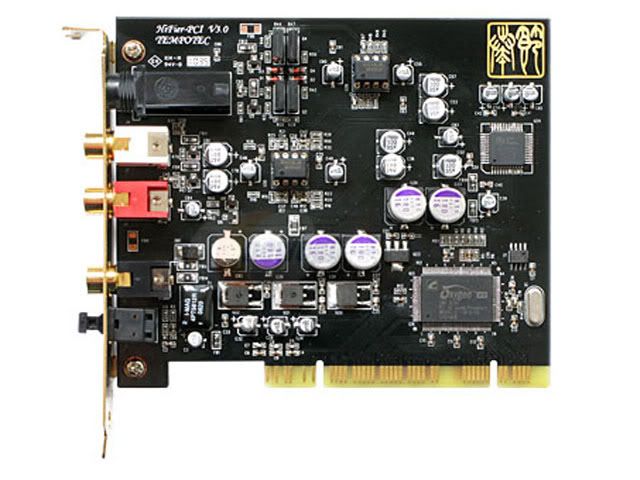

( C- z/ w4 }3 c+ T小夜曲二代的做工方面,我到手的卡的做工很一般,这是因为第一批卡手工成分多些,很多元件排列不整齐。这点节奏坦克已经回复,12月以后的卡会改做工,11月的这批卡可以更换,所以做工方面,以后批量上市的卡应该会和一代同水平。 2 h6 c$ Z( z& @8 l

% a$ [! q; D9 H; K4 ^! w" O两者主芯片都是采用8787芯片,技术指标差别在dac上。小夜曲1用的是ak4396,小夜曲2用的是ak4399。造成的差异是:
, c$ d$ l: |/ O小夜曲2能支持32bit数据传输,而一代仅支持到24bit。小夜曲2的信噪比能达到120db,而1代为115db。dac升级以后,小夜曲的素质更上一层,这点在听感测试中会加以体现。 % [' O; [" j$ A3 P; I- f

开关机保护电路: + f/ t) c: t/ p( A
小夜曲2带开关机保护电路,1代没有,这是小夜曲2的明显改进
7 o/ g- s: Z6 Y# J( p- H7 d1代没加入该电路的时候,每次开关机,音箱都会发出巨大的响声,对于新手来说,这种声音的折磨真是噩梦一样。2代加入保护电路,每次开机音箱就不会乱响了。 / C( Z0 `4 j7 m- m' _) d

" W/ J, n4 v4 I6 \' O7 {可更换运放
5 b2 _! q! Q2 t3 W* n小夜曲声卡使用了两颗5532运放芯片,两颗芯片使用了可插拔设计,发烧友可更换自己喜好音色的运放。但是可惜的是小夜曲说明书上对如何更换运放,没有过多说明性的文字,希望以后加强。这个功能完全是为发烧友设计的,一般用户用默认运放即可,该功能加强了小夜曲2的可玩性。 . y: Z* F5 C* m# ^0 ]( U

4 O0 ?" s2 a" N1 m% X4 j1 Q耳放加强
# N/ L; p2 \( v  x( t) E集成耳放选用的是D882和B772小功率对管,小夜曲的耳放,对于发挥高阻抗耳机优势有特效。间接的省下一个独立耳放的价钱。这次2代对电路有做出优化,效果更上一层楼。 只是驱动方面还需努力,目前的耳机和音箱无法做到独立切换,只能同步输出声音。

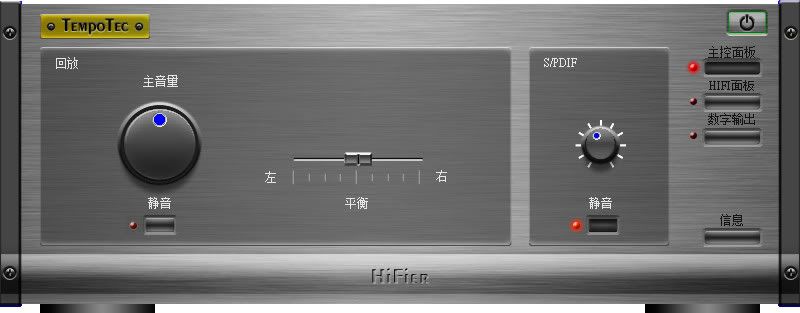

小夜曲2代的声卡主芯片没有升级,所以驱动和小夜曲一代是通用的。我更换这两个声卡测试,也不用特意更换驱动。小夜曲声卡对新系统的支持很好,我用win 7 64bit系统,4g内存。小夜曲完美支持。驱动在win 7下使用也很方便,对比xp系统界面有所简化,如下图所示。
9 r* q) }. j$ x& e
* c" z; _! u% w ) |% _2 P( T; }+ H. y) M
; I; E6 x9 P5 _) C* K  Y1 g4 S  A5 A; s. Q* b# \# ]1 U, \4 G
在声音调控方面,小夜曲在win 7下可调之处不多,仅能调节音量,静音,左右声道均衡。 比xp系统的驱动功能要弱。$ {# o% A: {. c- h# O
但在特效方面,小夜曲可调之处众多,可以调节高低音,声音风格,特效,自定义均衡器效果,环境效果。这些丰富的效果,使小夜曲声卡的声音效果变化更多。但因为小夜曲声卡的特点就是信噪比高,声音素质出色。所以不推荐用过多的特效加强音染,尽可能保持小夜曲原汁原味的音色。 : O  T  j! X7 J2 J1 s. ^$ B& W
