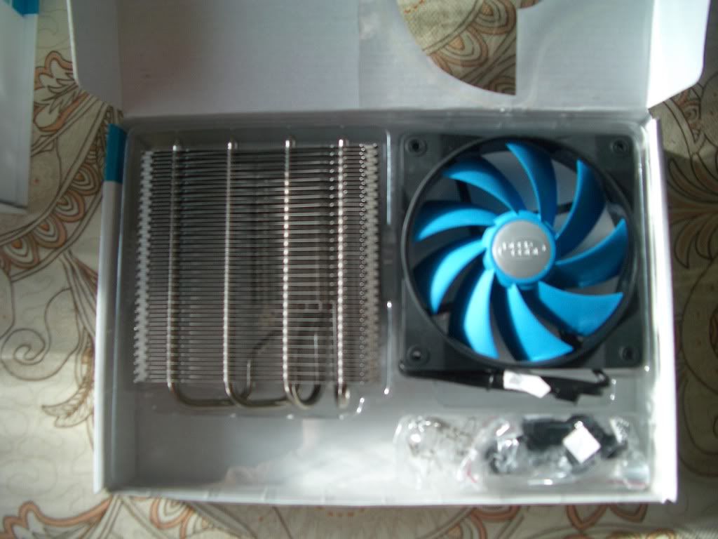

v400的内部如下图所示,包含散热器本体和一个12cm风扇。其中值得注意的是这个风扇是黑色的外框的,和零售版的九州uf系列风扇外观有区别,该风扇和零售版风扇的对比我会进一步说明的。其他的附件是一小管硅脂和扣具包了,还有显存用的散热片(8片)。

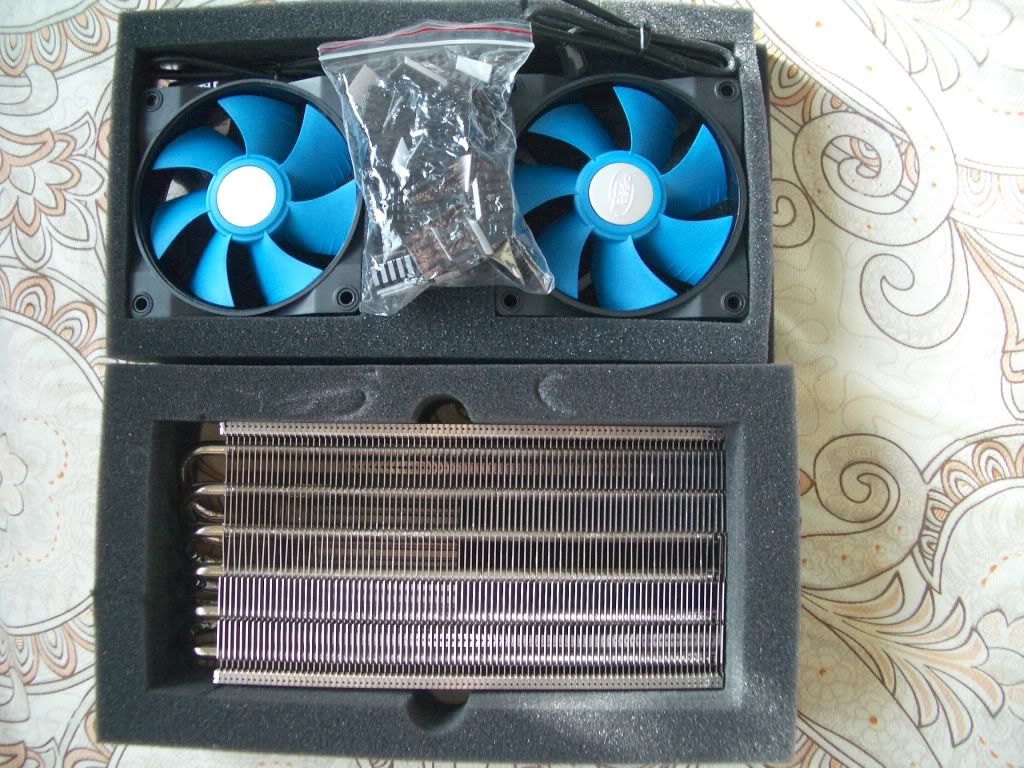

v6000的内部如下图所示,包含散热器本体,两个9cm风扇,硅脂,扣具包及显存散热片,v6000的扣具比v400要复杂,需要先固定支架再按螺丝,显存散热片也多些。不过硅脂是一样的。

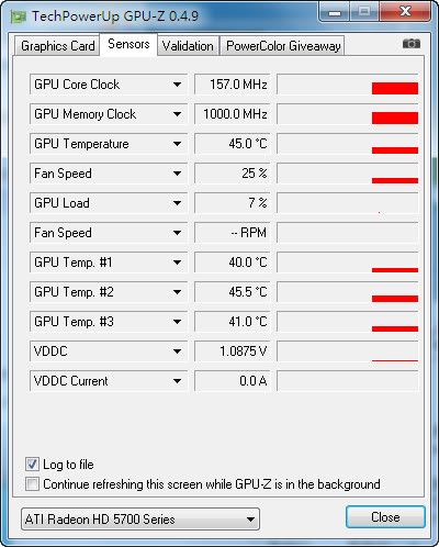

这下终于可以到测试阶段了,介绍下测试平台。测试v400,我用的显卡是华硕hd5750,该显卡原配散热器外形非常的酷,用的是8cm风扇散热+铝制散热片。其中风扇是3针可以调速。用asus自带的工具最低速度只能到30%,用微星的afterburner风扇速度最低可调到25%速度。个人感觉25%风扇速度的噪音还可以接受,不过声音也很明显。60%以上风扇速度的噪音相当明显,完全盖过电源和机箱风扇噪音。
所以这次对比测试,华硕原风扇我选取25%风扇速度和60%风扇速度两个档位。与v400散热器进行对比测试。
测试的工具我选用小球和furmark两款,小球的负载低些,能让显卡核心负载在60%左右,模拟一般的游戏应用。furmark对显卡压力大得多,能让显卡满负荷工作,模拟极端情况下的应用。
原风扇25%风扇速度闲置状态,温度45度,还算不错。

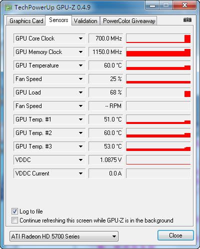

原风扇25%风扇速度小球测试,温度也控制不错,仅仅60度。

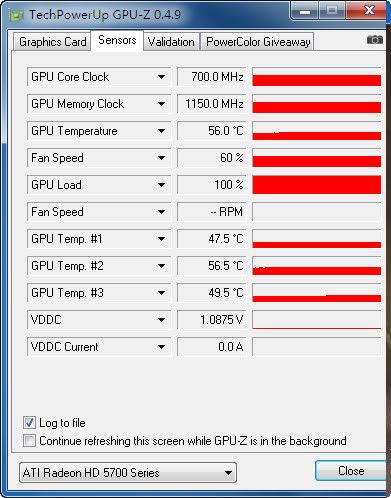

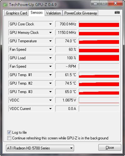

原风扇的速度调至60%,跑furmark测试,这时候风扇的噪音相当大了。
60%的风扇速度勉强压住furmark,74度。不过现在是冬天,如果是夏天的话,温度会更恐怖的。100%风扇速度下能更好的压制温度,不过噪音实在巨大,不推荐用户将风扇调至全速使用。

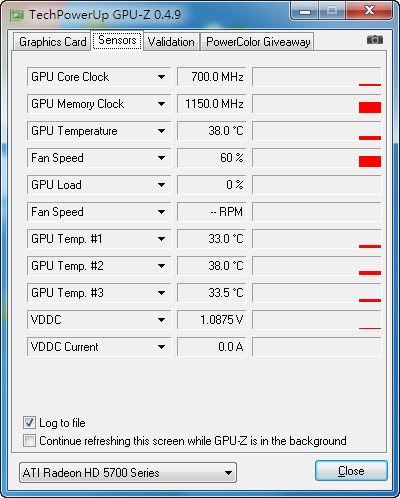

接下来是换用v400的测试情况。首先v400上机以后,世界立刻清静了。12cm风扇噪音比8cm风扇控制要好很多。自带的12cm包胶风扇的额定转数是1200转,不过在我的机器上转数是1300转,这也是正常的波动。风扇的噪音比cpu散热器上的sff21e稍大,不过没有异常声音,振动也感觉不到。
还是老样子,测试条件和上面一样,分别测闲置,小球,furmark下的显卡温度。
闲置状态下,v400的温度控制很好,比华硕原装散热低了7度。
小球测试的温度很惊人,仅比闲置的时候多3度,v400的散热效率能完美压制hd5750这个级别的显卡发热。
v400 furmark测试的成绩也相当的好,56度!比华硕原装散热低了能将近20度。
