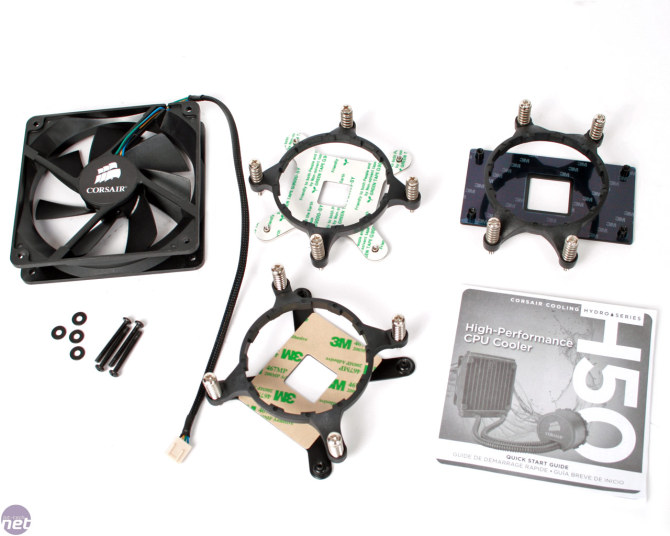

海盗船H50水冷系统包括有Socket AM2+/AM3、LGA775以及LGA1366的安装扣具,海盗船目前还在设计和试产LGA1156安装扣具,但新扣具上市后的价格目前暂时未知,并且不知道现在购买的用户届时是否可以免费获得新的扣具。或者,日后将新扣具加入附件中免费赠送。
其他附件还包括一个四针接口的120mm风扇,几个螺丝和塑料垫圈,还有本安装手册。
老实说,这个安装手册真的很一般,没有明确的安装图示。不过稍加琢磨,我们就知道了该如何安装。
