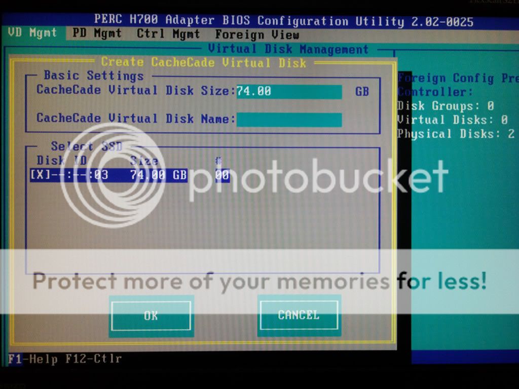

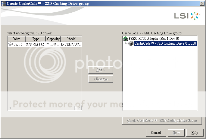

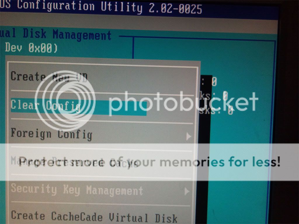

作者: idolclub    时间: 2010-12-25 09:13
再補幾張Dell H700 CacheCade的圖片, 其操作與LSI的無異
