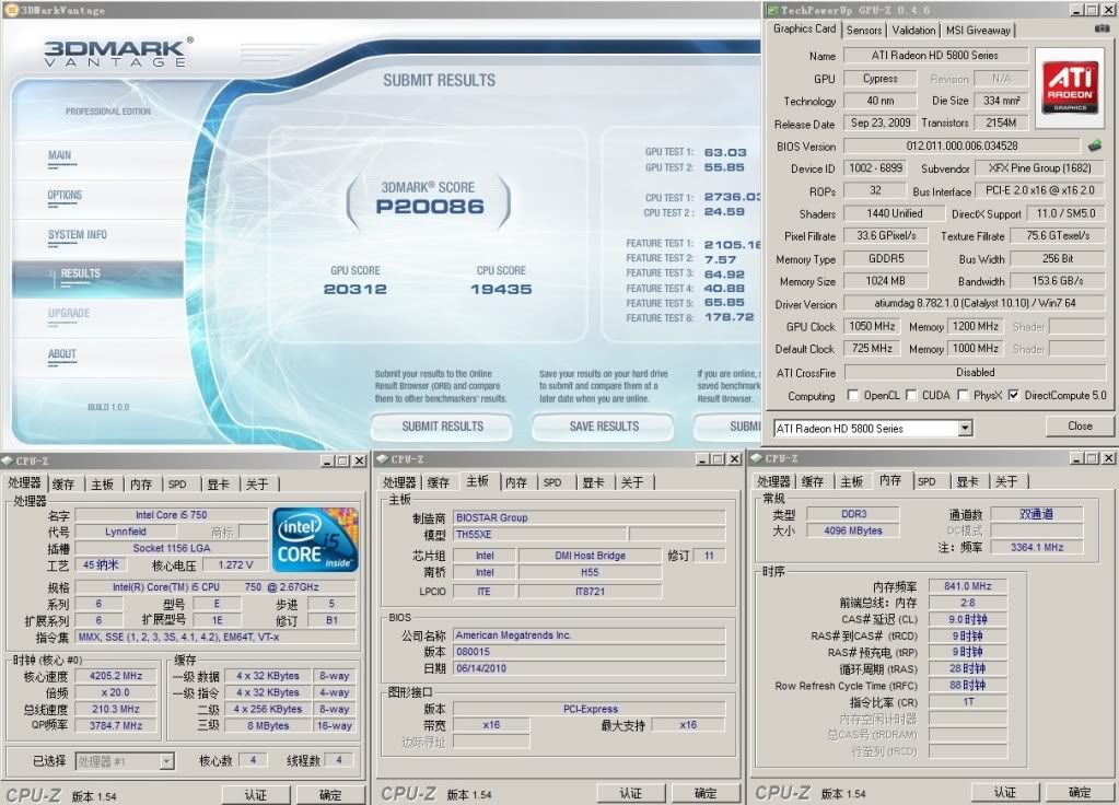

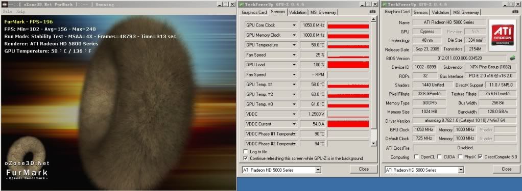

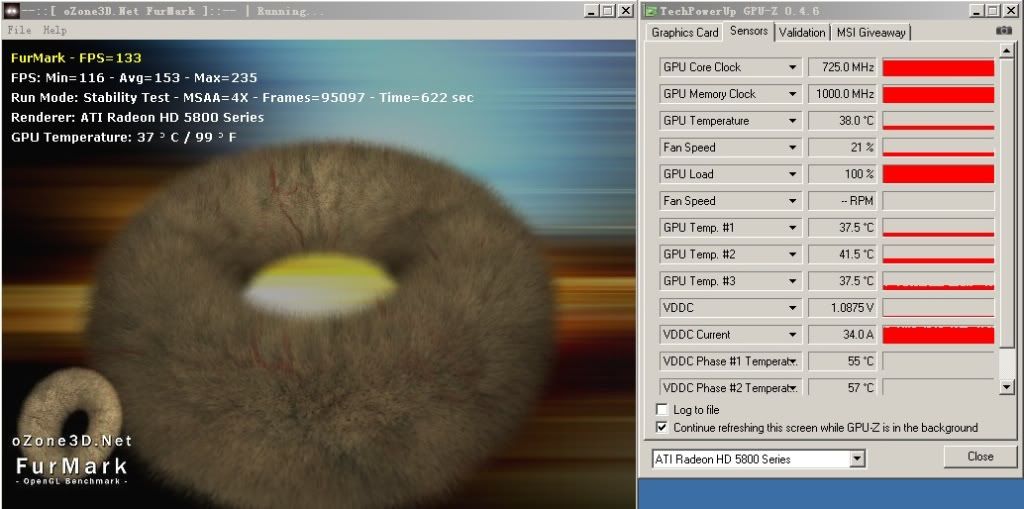

GPU电压从1.0875V加到1.250V  GPU频率从725超到1050,满载58℃!
默认烧卡,38℃无压力(室温18℃)

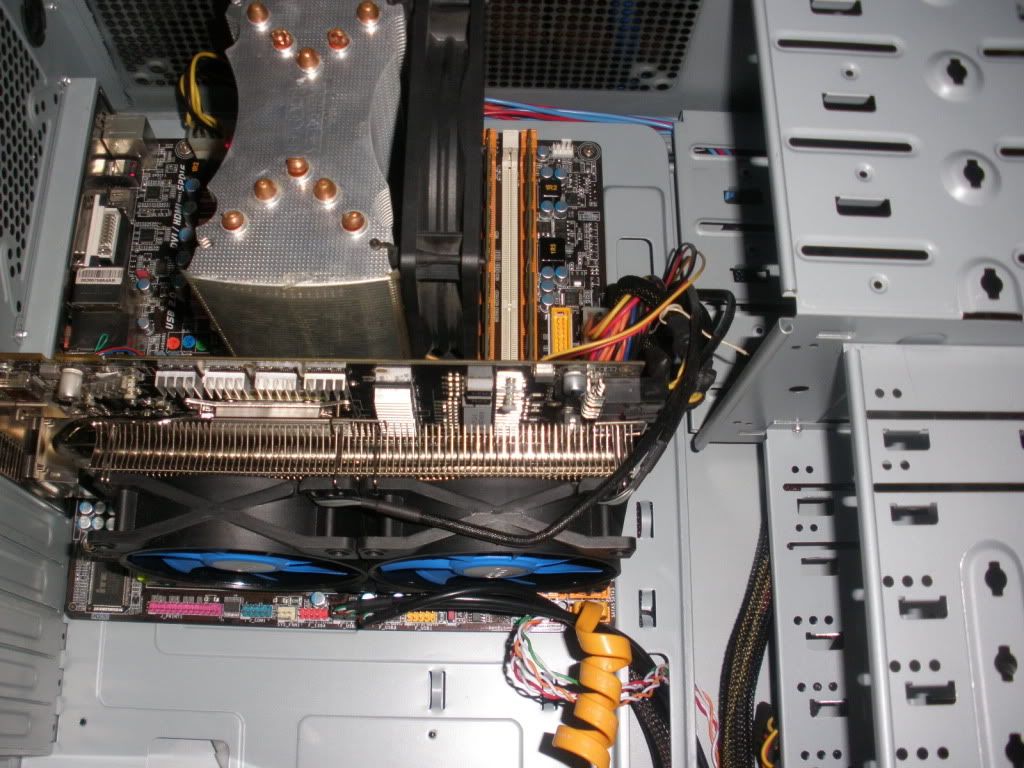

上实物图:
新买的 挑战者2的机箱,南海5超值版的CPU散热器,刚到手的V6000显卡散热器

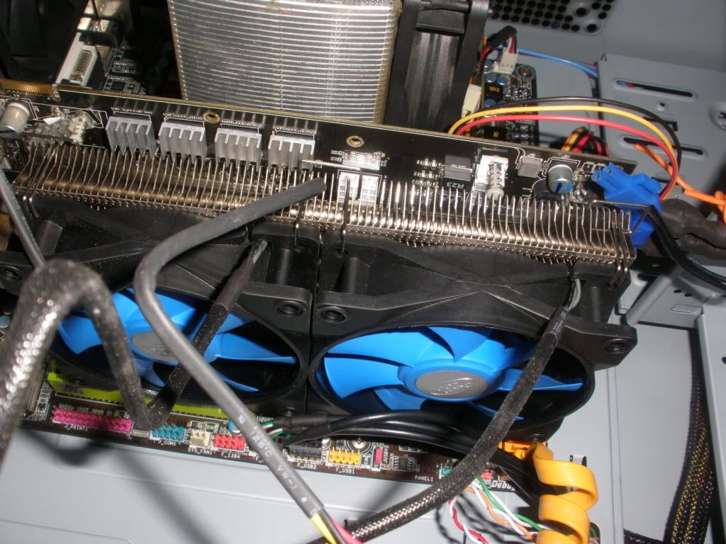

V6000特写:

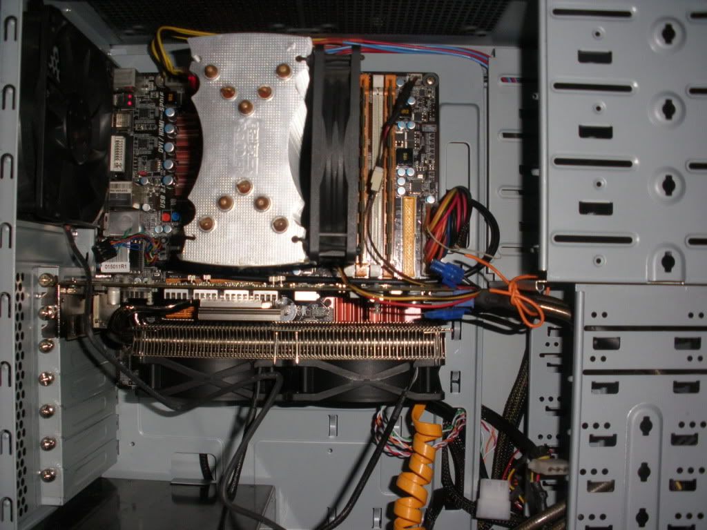

扇子挺好看,接12V空转没声,上到散热器上,就有一点切风声。效果还不错。
自己切的供电散热片,有点单薄,看起来很山寨。

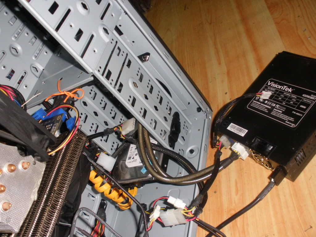

附加电源:
右下角那个是 显卡 跑分 专用 附加电源,用DH6显卡不超频玩玩还行。显卡超频的话,14A的第一路供电就受不了了。
橘黄色电线用作捆扎带,防止电线压弯显卡PCB。

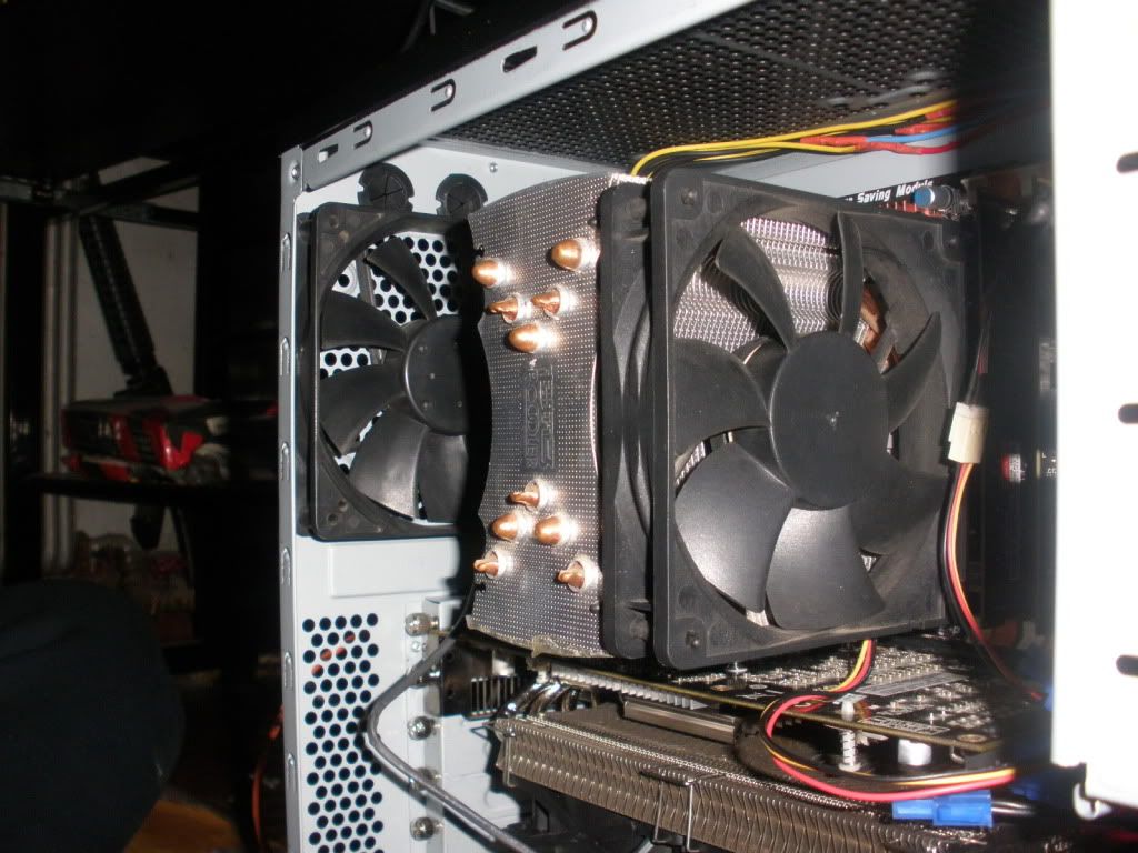

SFF21F & B19:
CPU散热器上的是 S-FLEX SFF21F 风扇,全速1600R/M非常猛,机箱风扇、电源风扇是NMB-MAT B19,性能也十分强。
要跑分了!!3DV稍有过时了,不过我尚未了结的心愿还停留在3DV时代,尽情地跑吧……
GPU分 和 总分 双双突破2W,CPU要是体质再好一点就好了,残念……
11就不跑了,留到明年再跑,2010年DIY折腾完了。
回到日常使用状态:

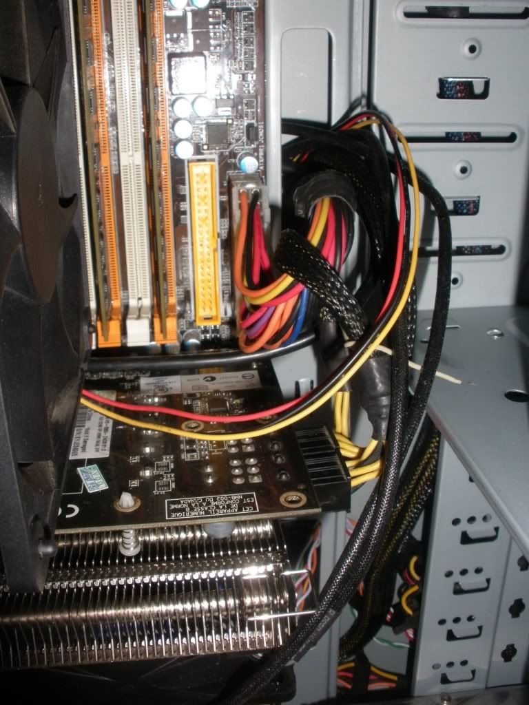

理理线,机箱内部只保留4把风扇:CPU SFF21F ; 电源 B19 ; 显卡2只九州的。4把风扇都接到7V,非常安静,散热也够用。
我发明的方法:把显卡2个6pin供电线吊在主板供电线上,显卡PCB就不会压弯了

1.250V  鉴定完毕~~~~迟早缩缸

供电模块94度啊 我就不说啥了

回复 yyngtx 的帖子
楼主,你的供电没贴散热片啊
作者: yyngtx    时间: 2010-12-27 19:18
看图,是有散热片的,只是有点小

作者: alecningbo    时间: 2010-12-28 01:00
这个风扇如何控制速度?7V怎么调?

作者: yyngtx    时间: 2010-12-28 15:30
超频3赠送的 4pin D口转 2个12V 2个5V,拔出来,+接12V -接5V ,再找一个4pin头,把剩下两根接上,同样接法,就变成4个7V了
