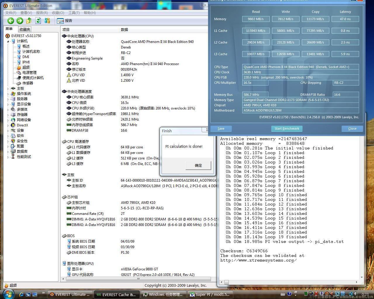

在用AOD790GX,发现压根就不能超内存,什么方法都试过了,可怜我的极速飞龙800+,2.2V连833都上不了,坛子里面有无会超的神马,过两招秘籍。

作者: boy5260    时间: 2011-1-16 11:44
我的超到960使用,主要是时序啊
作者: pk998    时间: 2011-1-16 11:45
bios里有一个flex开头的选项,把那个东西disable,就可以超了,否则你再怎么也超不上去

作者: boy5260    时间: 2011-1-16 13:56
775270705 发表于 2011-1-16 11:47
回复 boy5260 的帖子
你不会用的这张板子吧
现在换了,以前用的这个,现在这个板子让快递杯具了,送去保修了,要年后才能回来

作者: 玩得否    时间: 2011-1-17 20:06
这块板还是不错的说。。。fx5000都上3.3g了。。。内存是667超上800的。。5-5-5-15都很稳定的说。。
作者: 775270705    时间: 2011-1-17 20:11
回复 玩得否 的帖子
压根不能超内存,换成金士顿1066骇客,双通只能在960用,杯具

作者: boy5260    时间: 2011-1-17 23:58
775270705 发表于 2011-1-17 20:11
回复 玩得否 的帖子
这个。。。可能是个别问题吧,再说这个内存超频,主要是看CPU的。看看CPU的控制器的质量了5000的内存控制器有问题,这是众所周知的 啊
作者: kylinking    时间: 2011-1-18 09:04
估计是你的问题了。我这里3张板子。承启1066 圣殿骑士1110 OCZ1066都没有问题!!
作者: 775270705    时间: 2011-1-18 12:37
回复 boy5260 的帖子
我用的8450,不是5000
作者: mingwei123    时间: 2011-1-18 14:16
你换FX5200试下,或者X3 440,我用的这板子.上这两个U内存随便怎么超都行,但是5000开核 内存只能运行在700以下。
作者: 775270705    时间: 2011-1-19 01:02
回复 mingwei123 的帖子
这样的吗,和U没有关系吧,很多人都说这个板子超不了内存呢
作者: 有买趁手    时间: 2011-1-21 11:58
我上AOD790GX/128M,黑龙2G*2超1200都可以进系统,1180稳定,还是老版本BIOS呢,以前还没用1.90L那个
lz技术问题,鉴定完毕
作者: 29楼木油小JJ    时间: 2011-1-21 12:25
我也是用的这个板子 双通道 800的上820上不去求高手详解,本人210开核
作者: 龚旭江    时间: 2011-1-21 13:17
用过没超频过
作者: bai80    时间: 2011-1-21 15:45
我也用这个板子,只需要要小调一下时序,667就能上750-800,不调的话就蓝屏
作者: bai80    时间: 2011-1-21 15:47
补充一下,是Ramaxel的内存
