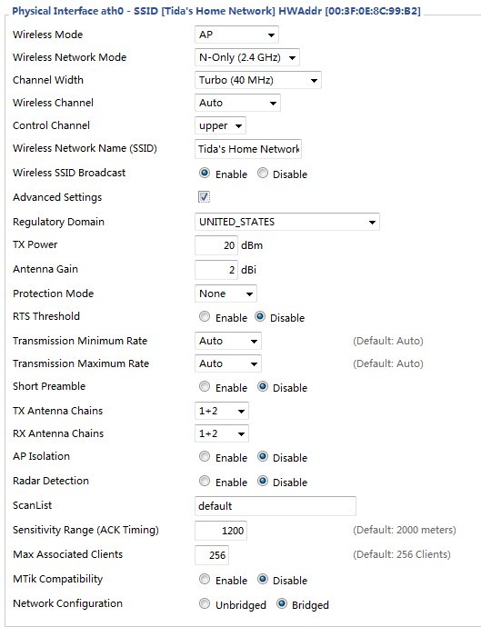

昨天在论坛里学习了一阵,但还是没法上到300M
当前设置如下图所示,刷的版本是14929,连接的网卡是AR5008
希望有人指教

作者: whateveru    时间: 2011-1-18 23:45
1.你的增益设置太小白了,会严重影响速度,请尝试设置到5dbi以上
2.请自定义频道,不要用自动,841N选自动经常会变成130M,4频道则会300
不过最影响速度的绝对是增益,比功率还明显,21dbm配合2dbi速度还不如3dbm配合5dbi
3.此外加密方式一定要是WPA2 AES
4.14929的确是最快的版本,没有特别需求不要考虑别的
扫盲:天线增益也就是增强某个方向上的功率
