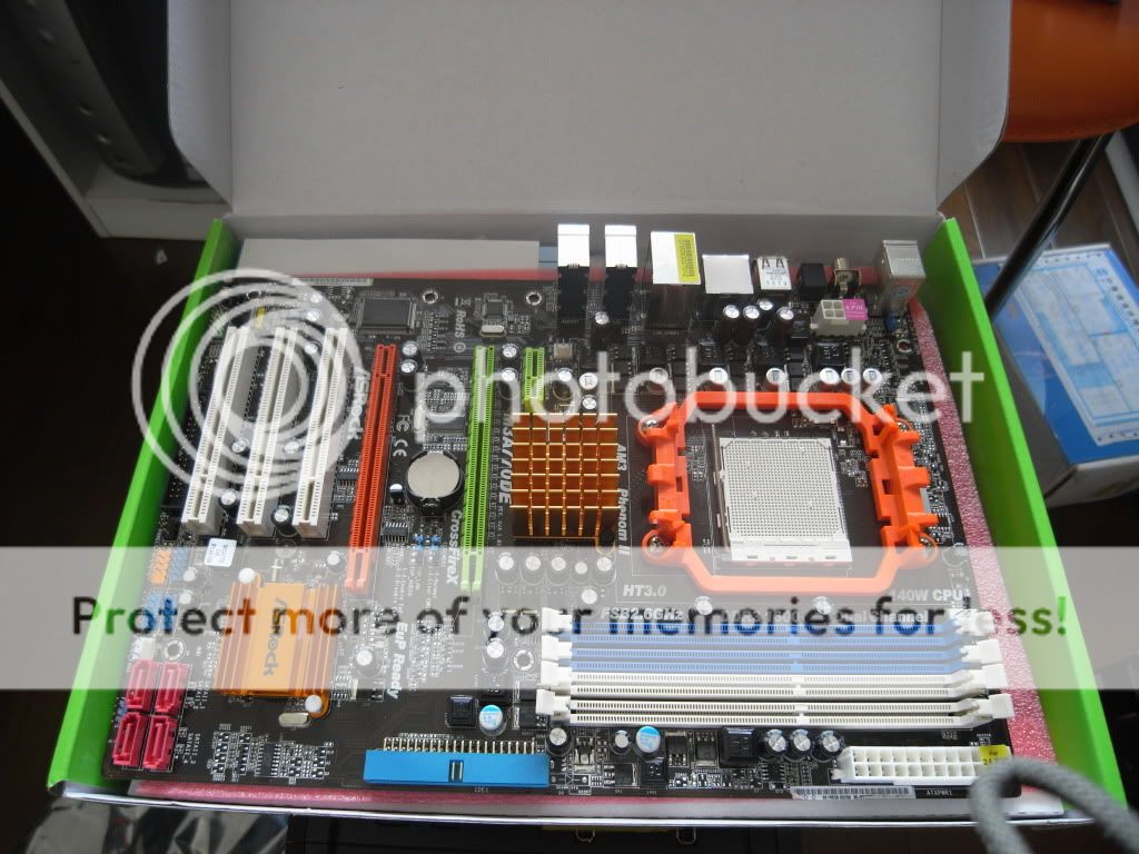

主板 华擎的 770DE3L 开始出现缩水现象 -  -疯狂搜索一番后发觉有人以超低的价格出售 M3A770DE的尾货,竟然还是一批很特殊的黑色PCB板的型号。。

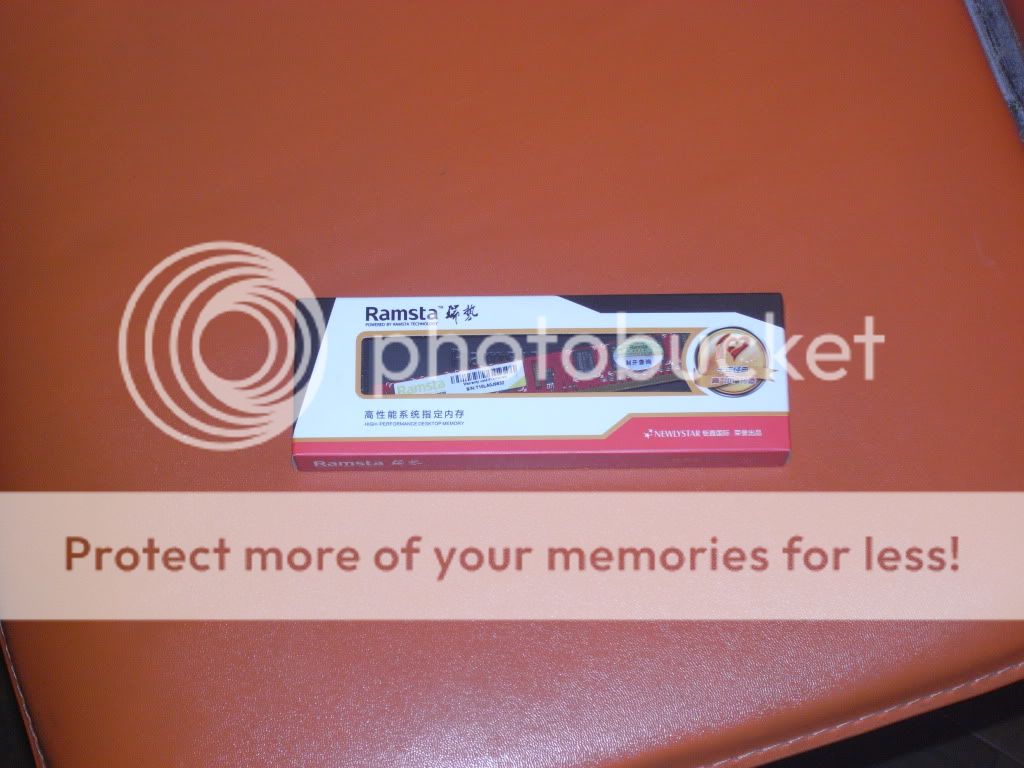

内存么 能省就省 买的是和金泰克一个母公司的 RAMSTA DDR3 1333 内存。。超级便宜 129 2G  ,2根只不过 258而已。。

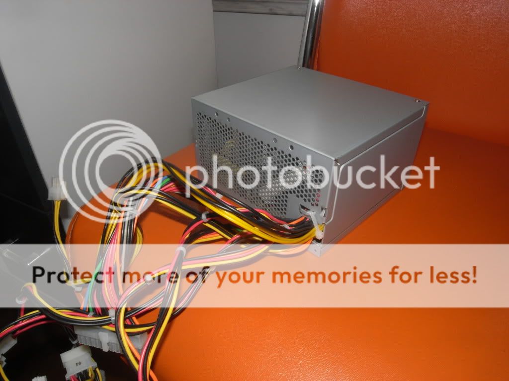

电源自然也的省钱。。找了个 NEC服务器用的 虎牌 380W 主动PFC电源,双层PCB板有2个普通电源那么重,改装了6PIN接口 据说能负载200W 和 DELTA 滚珠风扇。。比金河田的雷人电源性价比是高不知道多少。

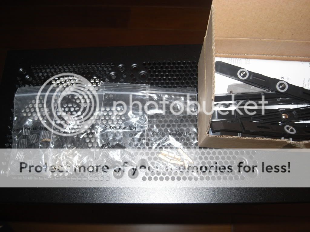

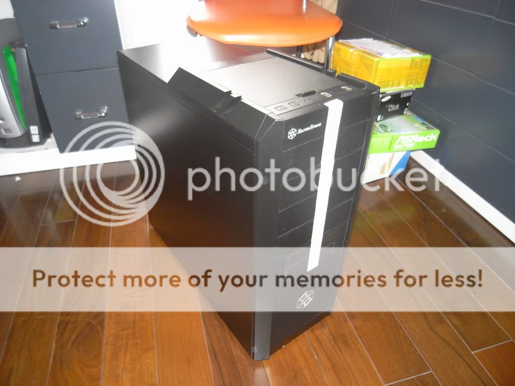

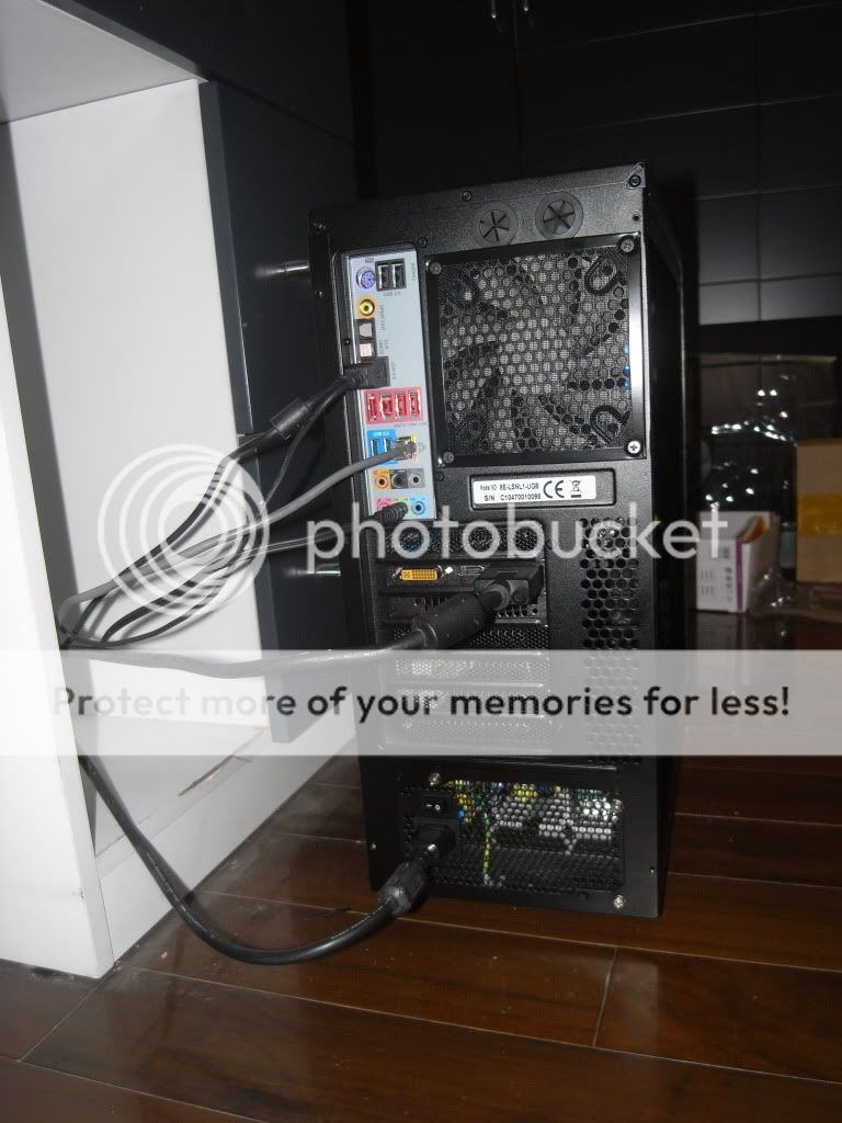

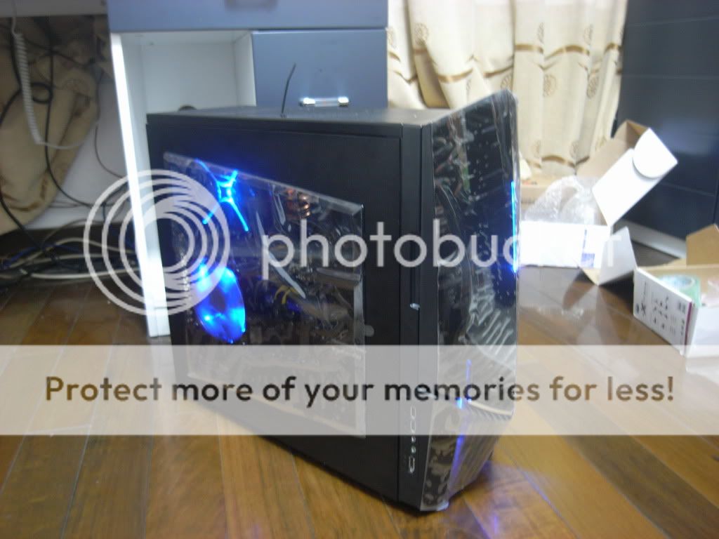

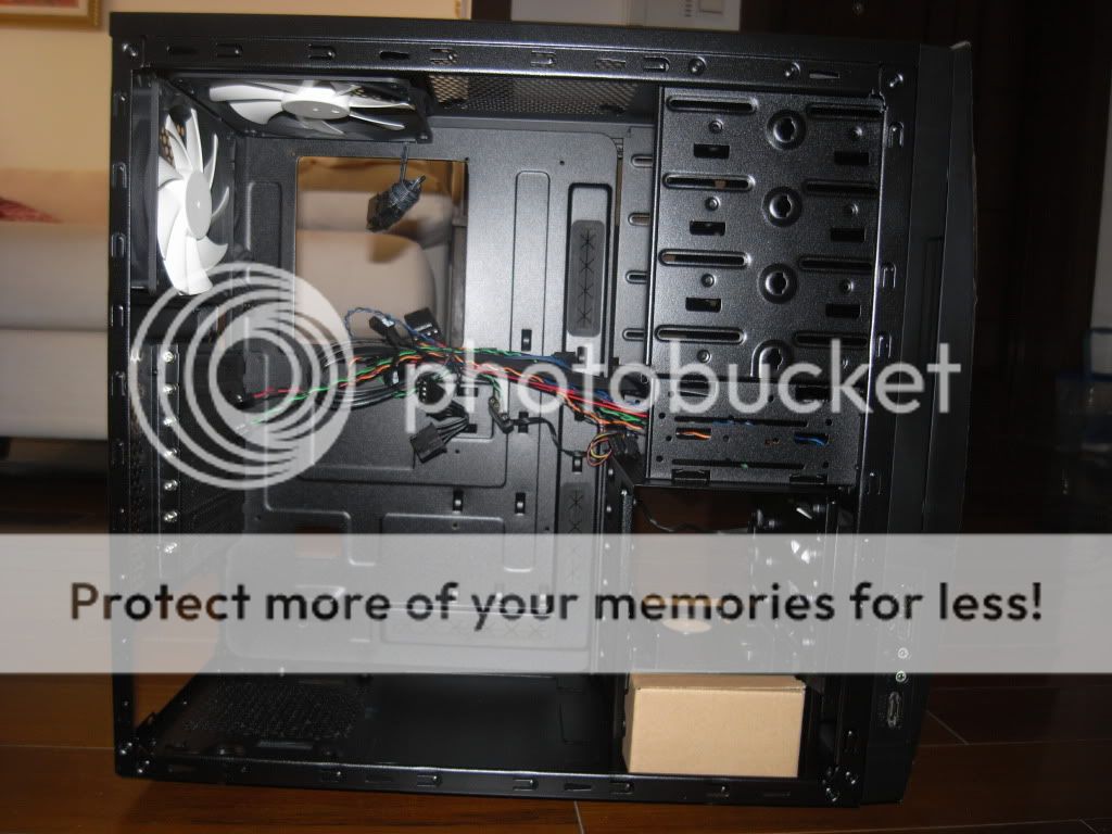

机箱的话 利用上海的 B2C商城 能以淘宝最低的价格买到 银欣的入门级机箱PS03B.
[attach]1470733[/attach]
制定好方案之后 开始采购。。接着就是等货一样一样的发到家里 待齐全后开始安装。

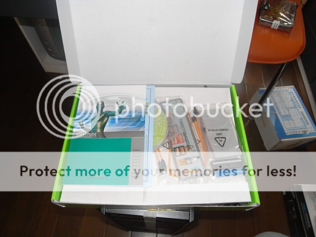

主板
BIOS版本 REV 1.4 ,PCB 版本 REV 1.2
板载 VIA 1708S 声卡,听了一下音色相当好,就是中频偏硬,总体素质明显强于 ALC888

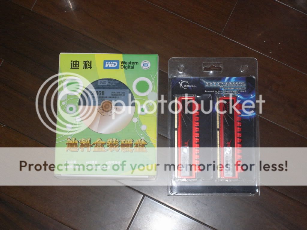

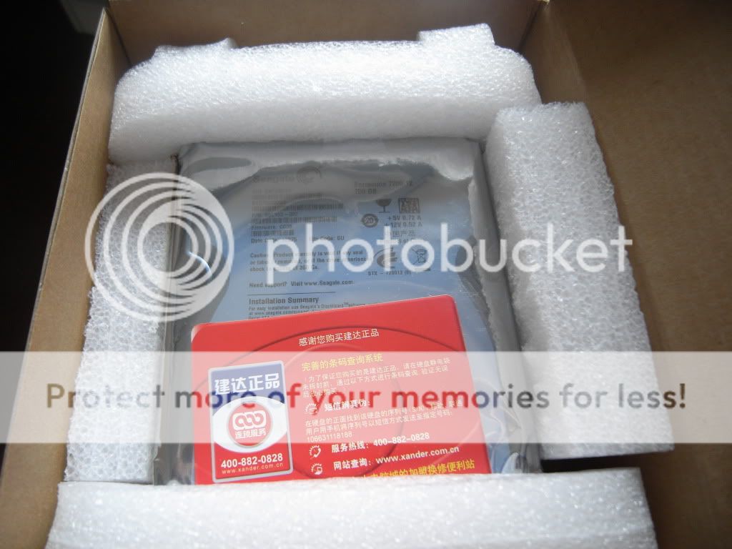

盒装的蓝德代理硬盘

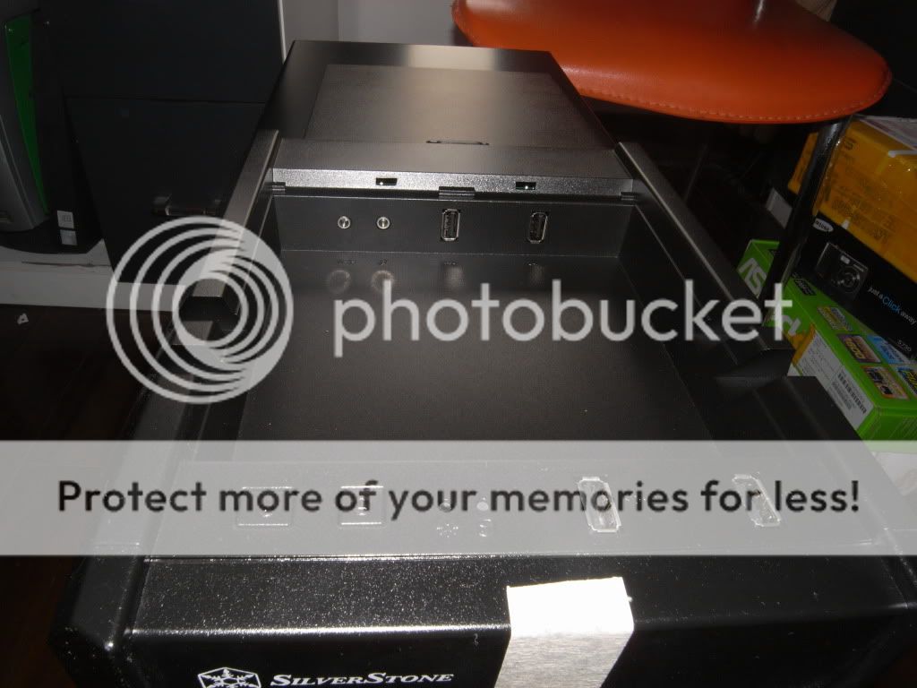

机箱
这个机箱硬盘架还是传统的结构 ,但是无论光驱位还是硬盘位都提供了免安装工具,而且固定的相当牢靠。
带有储物槽设计,后面的USB和音响线接头也能隐藏其中~这点相当不错
电源,是上海一个卖电源的高手自己改的,改良之后非常实用,噪音毫无。

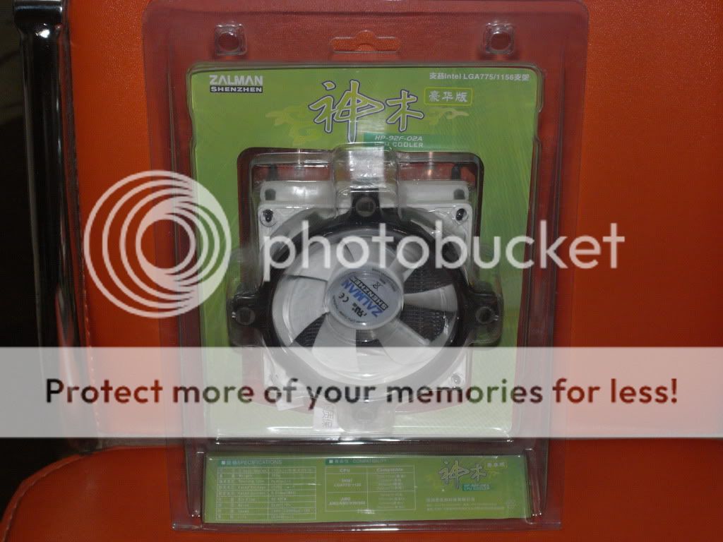

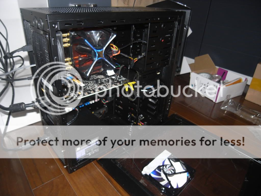

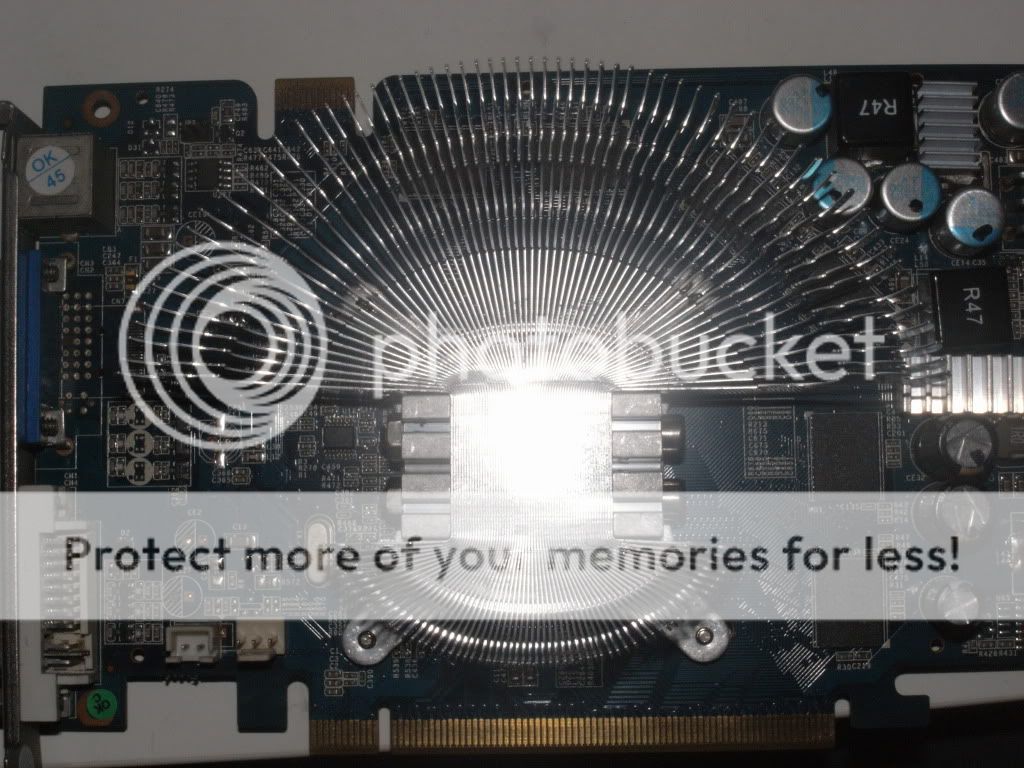

显卡  风扇坏了 果断拆掉。。清洗散热器  重新换ocz freeze 硅脂是必须的,原厂的硅脂都结块了。
国产ZALMAN 散热器性价比明显高于超频3。。这个神木的散热片甚至比超频3东海静音版还要大。。
风扇更换 超频3 7010风扇后 -  -运转非常稳定~

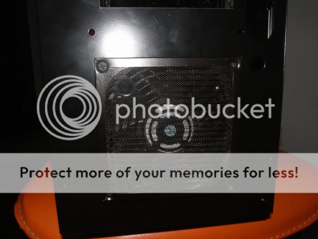

细节问题一定要注意,任何进风的地方都需要安装过滤网,考虑到这个前置风扇是带LED的所以我们用铝合金的纱网,不但体积小不和前面板冲突,而且保持了良好的透光性。

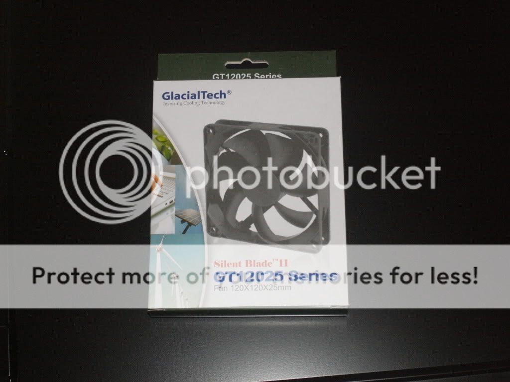

加装的机箱后风扇 极冻酷凌 冰刃2代,液压轴承。

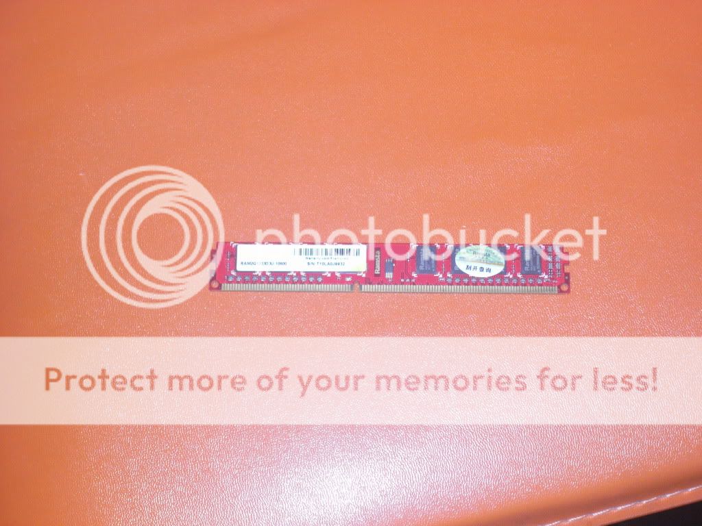

神条,那么大一个包装。。当中一坨。。
和KINGSTON一样窄,性能却异常威武。。颗粒是本厂的还是其它品牌的未知~

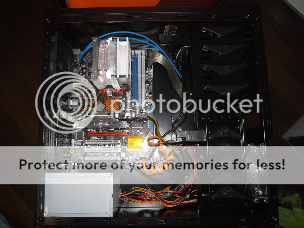

安装完成后的第一天 还差一根内存条没有到货,当时,顺便考虑一下电线的问题。。觉得应该把硬盘放到最下面一根滑道,这样既不影响气流上升,而且能把捆绑后放在底部的电线遮挡一下,这样内部看上去就更美观了~
第二天插上内存,把SATA线重新卷了一下,装配完毕后,一口气就开出来了,没用到DEBUG卡 - -这个年代的接插件质量已经很好了。。。就算有菜鸟有时候力气用的方向不对,基本上不会有哪里安装不到位。
开始安装系统,然后进入调试阶段。

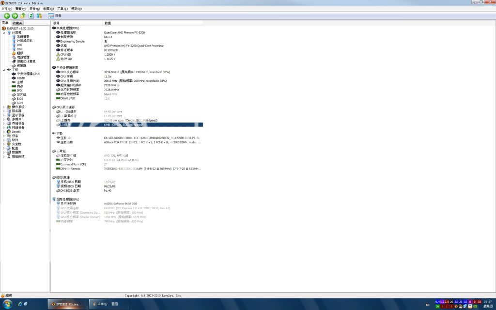

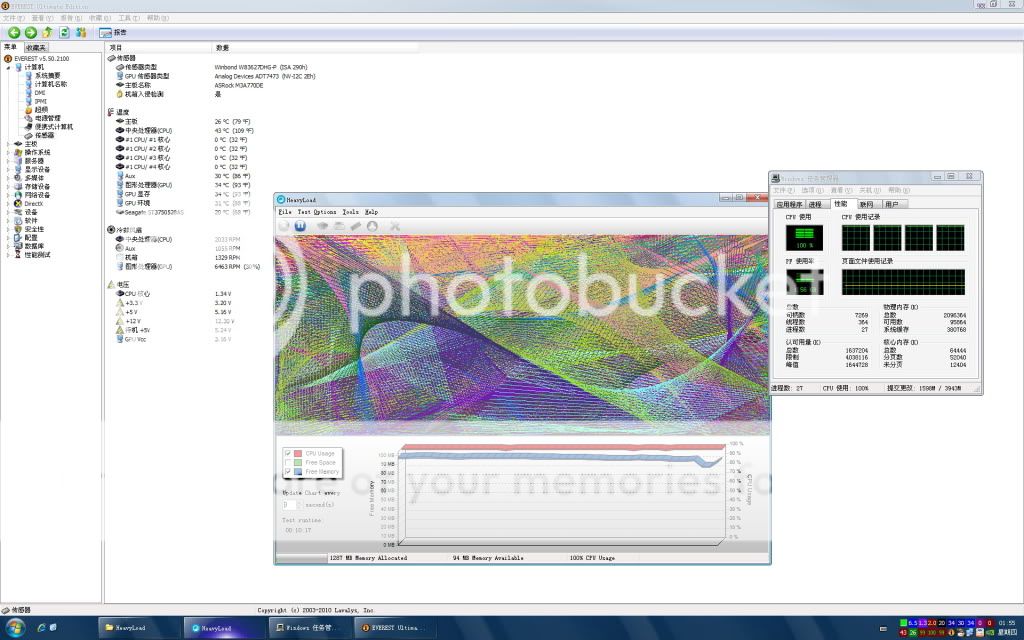

开始超频 - -
我们的 AD5200 CPU,原本倍频是 11.5  那么200外频 CPU的主频就是 2300赫兹  -  -太废了 -  -,这种频率带任何鸟显卡都是会遇到瓶颈的,特别是遇到那种不支持多CPU核心的游戏
于是进入BIOS..首先先把CPU调节到 安全电压,1.35V 个人表示帮CPU加0.1V还是相当安全的,于是我们直接把外频改到 266,PCI-E总线 调节到 异步 保持 100不变,HT总线8X
内存与FSB 调节成 1:2 (实际上就是 1:1 因为 DDR3 内存的实际工作速度要*2),就就是最慢的一档。 内存时序先全默认,一次性开机成功。
最终默认电压 内存时序为 6-6-6-15 ,相当不错的成绩。。叫 KINGSTON窄条估计早就去见马克思了~
于是 把内存加到 1.9V 冲击一次 5-5-5-15 ,之后各种电压调节。。死活开机开不了~算了,你就是个便宜货,不虐待你了。。
接着开始跑 3DMARK 9600GSO是不去超频了,本来就是二手卡,另外 G92核心的显卡后面一截的2极管都特别热~

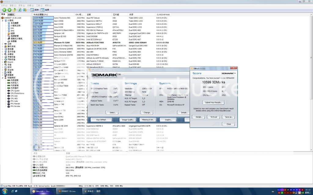

成绩还是比较满意 -  -超过 1W 分了,又试了下极品飞车 13 14, 开中等效果基本在 30FPS左右 能流畅的运行,写的累死了果断设置一个奖励点←请复制
最后当然就是稳定性测试了~ 我们把室内温度提升到 25C , 保证春夏季节的室温,运行 HEAVYLOAD 20分钟。。同时测试内存和CPU,表示一切正常。。

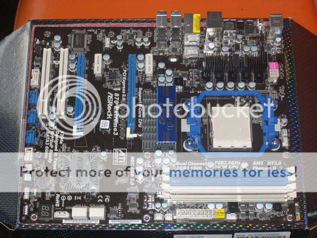

接着第二个 焦点就是主板的选择,分别有 技嘉 870A-UD3 ,870-UD3P,770T-UD3P,华擎 870A extreme3, 那分析一下这几块主板
1 技嘉 870A-UD3  ,价格 730RMB ,10相供电 支持 SATA3 USB3 IDE口 真是一应俱全 BIOS 使用ACC开核,技嘉的BIOS开发部一直很给力,通常不会因为BIOS问题无法开核~
2 770T-UD3P 价格 599RMB ,老平台 少了 SATA3 USB3的支持 但是价格实惠
3 870-UD3P,价格 688RMB 不支持USB3 ,另外没IDE口 主攻超频,技嘉官方称这款主板供电部分虽然和 870A-UD3一样但是调教不同 - - 就和汽车发动机一样。。1.6 4缸给宝马集团照样可以调到 130PS - -给长安集团就只有 110PS了。
4 华擎 870A extreme3 价格 650RMB  可以说是什么都支持,开核使用芯片硬开。。不用担心BIOS问题。。只要能开核的CPU一律能解开,板载 DEBUG卡,还破解了 CROSSFIRE 交火。。另外华擎主板的优点就是BIOS特强,更新速度超快,一遇到问题就解决,功能超级丰富,散热方面做的也是比较到位的。。有个缺点就是 CPU供电只有 4+1相。。理论上CPU最大功率为 140W, 算了一下 一个 开核 开 L3 并超频的 CPU 功耗峰值差不多120W ,理论上完全不用担心了。。实际上还是有点**。。

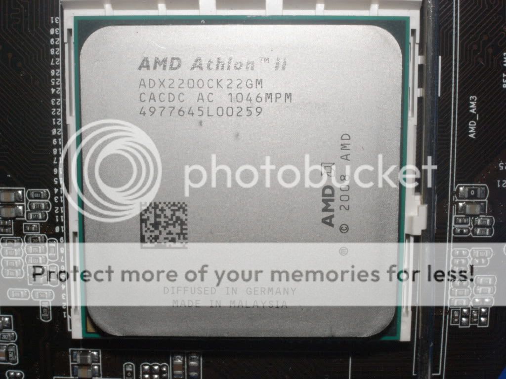

接着就是 AD5200 和 X2 220  2选一,经过我努力测试之后发觉 AD5200 最高也就能上280外频,顶多 3.2G ,某人表示对这速度不是很满意。。于是果断选择了 X2 220,包超3.5G。。。。。

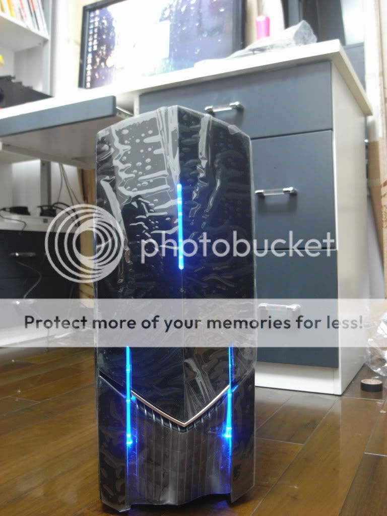

机箱方面本来看中了 NZXT的M59 - -结果竟然没货了,我偶然发觉 NZXT的 LEXA-S 正在440包邮特价,果然更合某人口味。
[attach]1470732[/attach]
接下来一样等待收货~

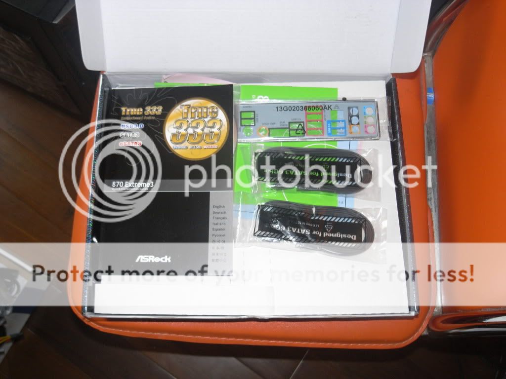

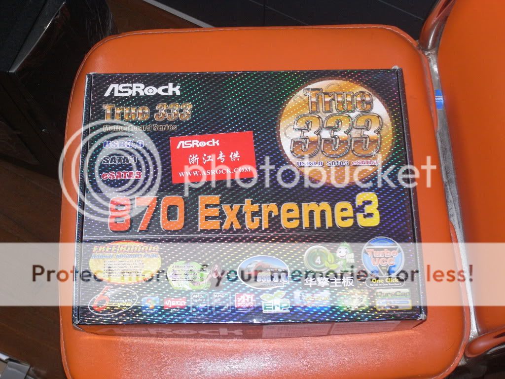

主板
4根SATA3规格线材 -3-说的好听只不过做工稍微OK点。
用料不错的样子 -3-  主板的DEBUG卡还方便遇到问题时进行远程指导 -3-
硬盘用的是 500G的 SATA3接口蓝盘,另外这次收到的是基于 黑色 PCB的 芝奇大钢牙,理论上是镁光的颗粒 -3-但这个散热片貌似不是可拆卸式的。。所以就不拆开一探究竟了。。

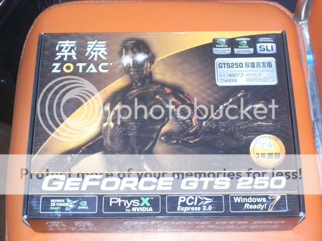

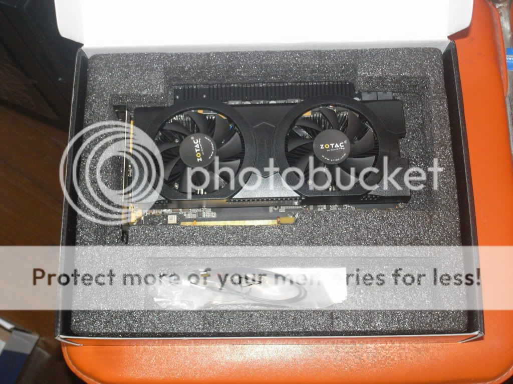

ZOTAC的显卡

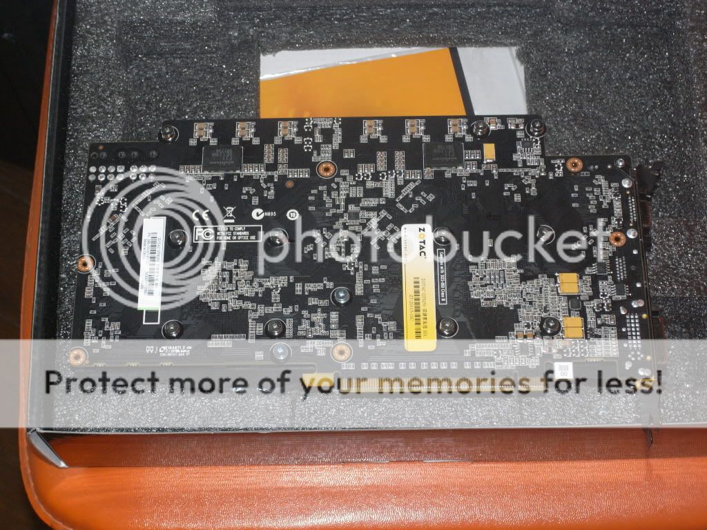

第一块快递送来的时候竟然背面掉了2个电阻。。。我勒个去这种精密仪器掉了2个电阻是绝对不能接受的。。虽然能正常工作但是稳定性和寿命肯定有问题。。果断直接跑到卖家家里去换一块,并安全护送回家。。
背部有2个尼康耦合,还有几个胆电容,用料是不错。。但是脱焊这种事情简直是帮品牌形象大打折扣啊 -  -

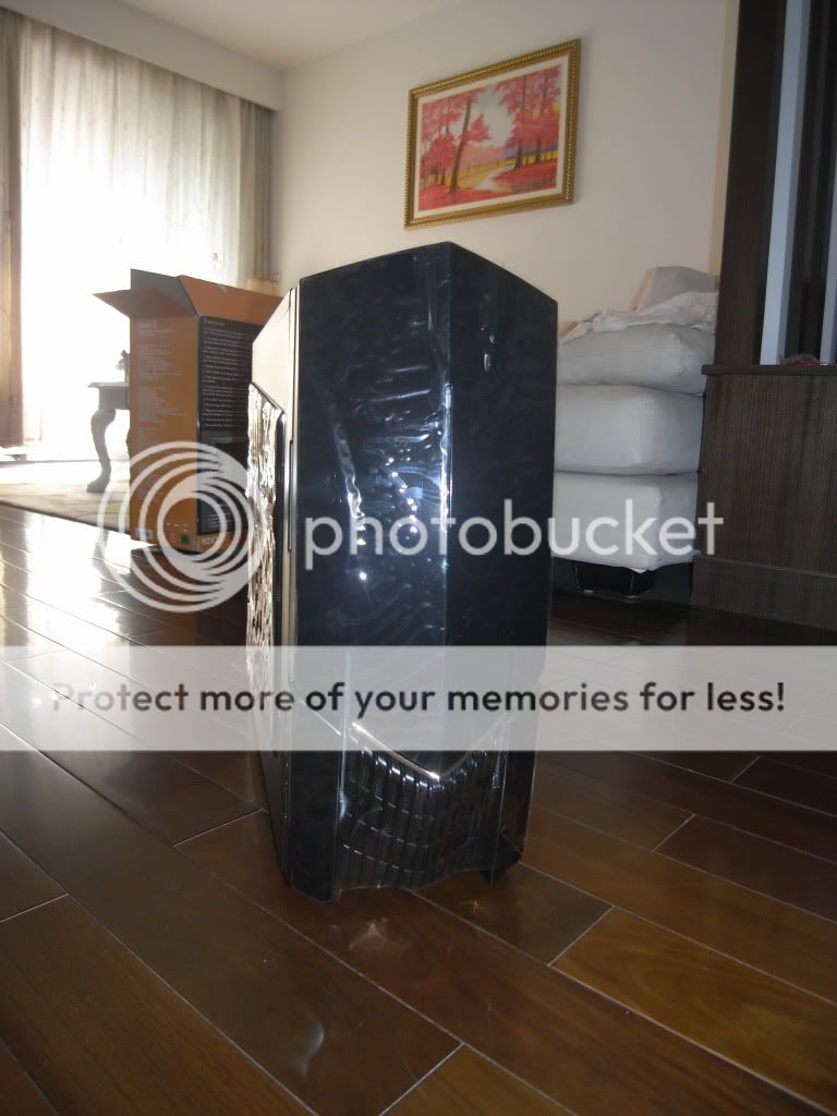

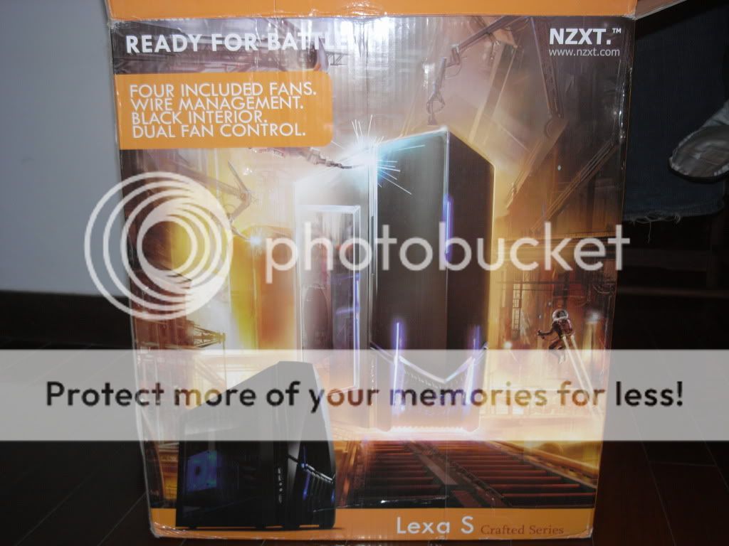

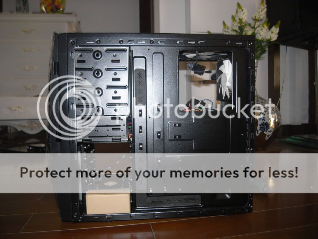

机箱开包图
配件齐全,而且NZXT 把所有配件全部归类了,所有的包装袋上都写清楚了他的作用。。螺丝FOR XXXX  直接印刷在包装上。。以免上错螺丝导致螺纹被破坏。

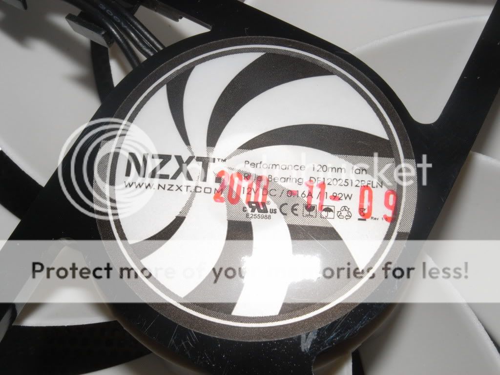

机箱里一共有4个风扇,全部用的是 来福轴承,传统油封轴承的改良版,与液压轴承是一个级别的~ 所以运行的时候声音很安静,而且冬天也不会因为油冻住,产生法拉利引擎一样的起步声音。

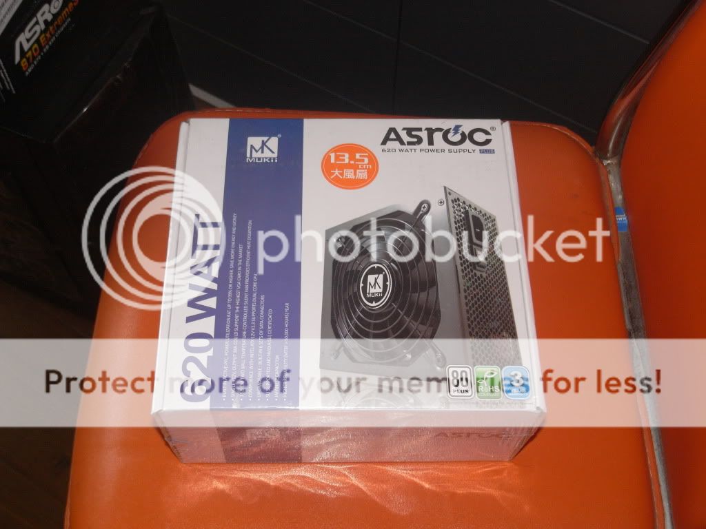

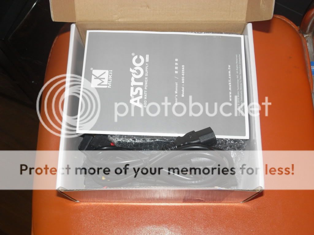

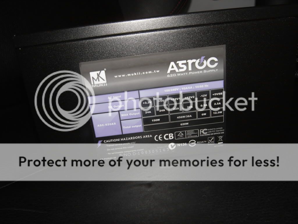

宅男专用 萌科技 大雷神 620W -3- 80PLUS 白牌,110V 就变铜牌了 -3- 说明它的调教还是比较偏向于台湾的110V - -FK.
这样看线材够长
2路12V我的最爱 -3-

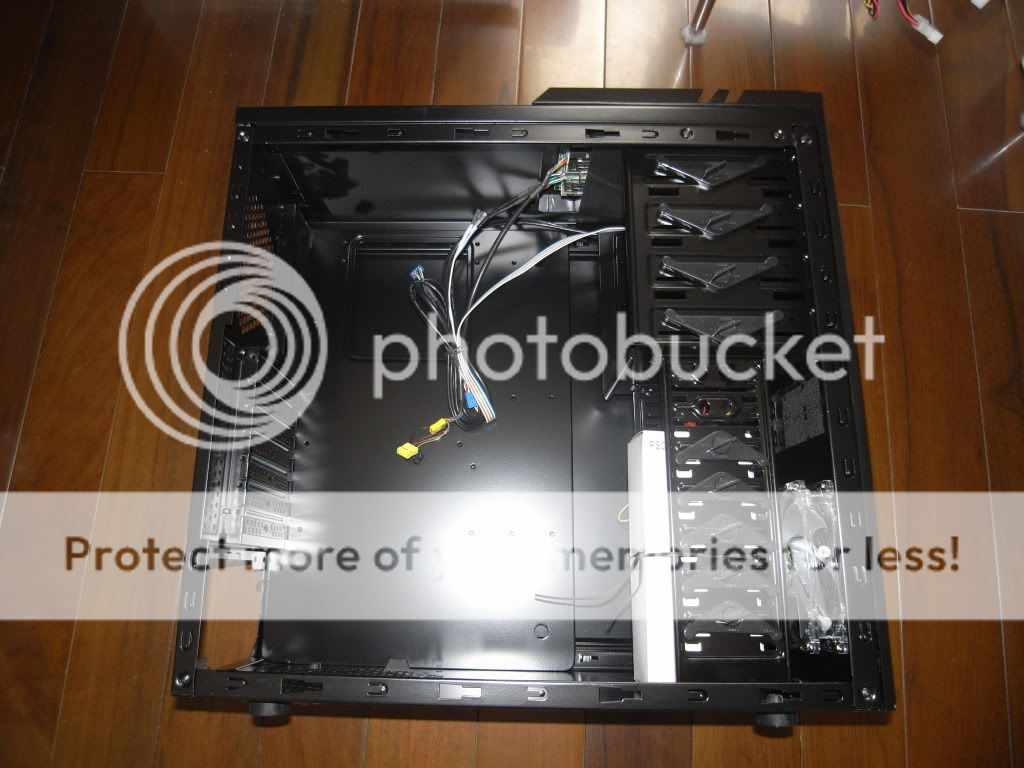

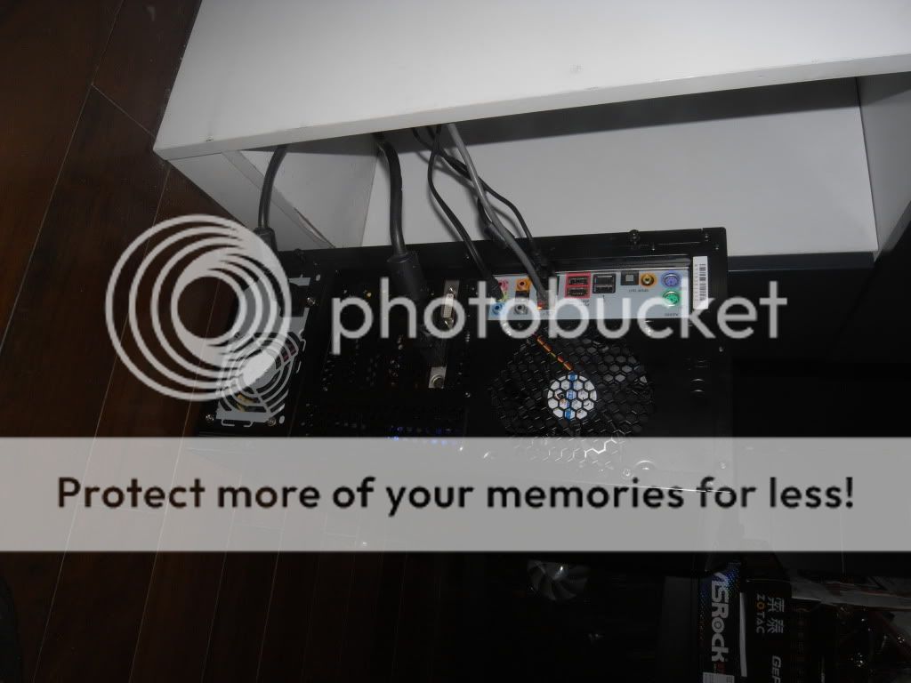

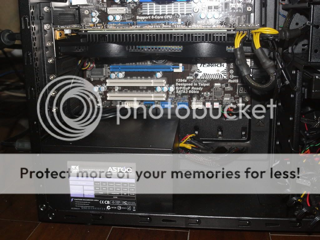

这个机箱有背走线孔,那它的背部走线就是理论上的完全背走线,不是某同学的人工背走线,所以我们第一步工作就是把这个机箱给彻底拆卸了。。

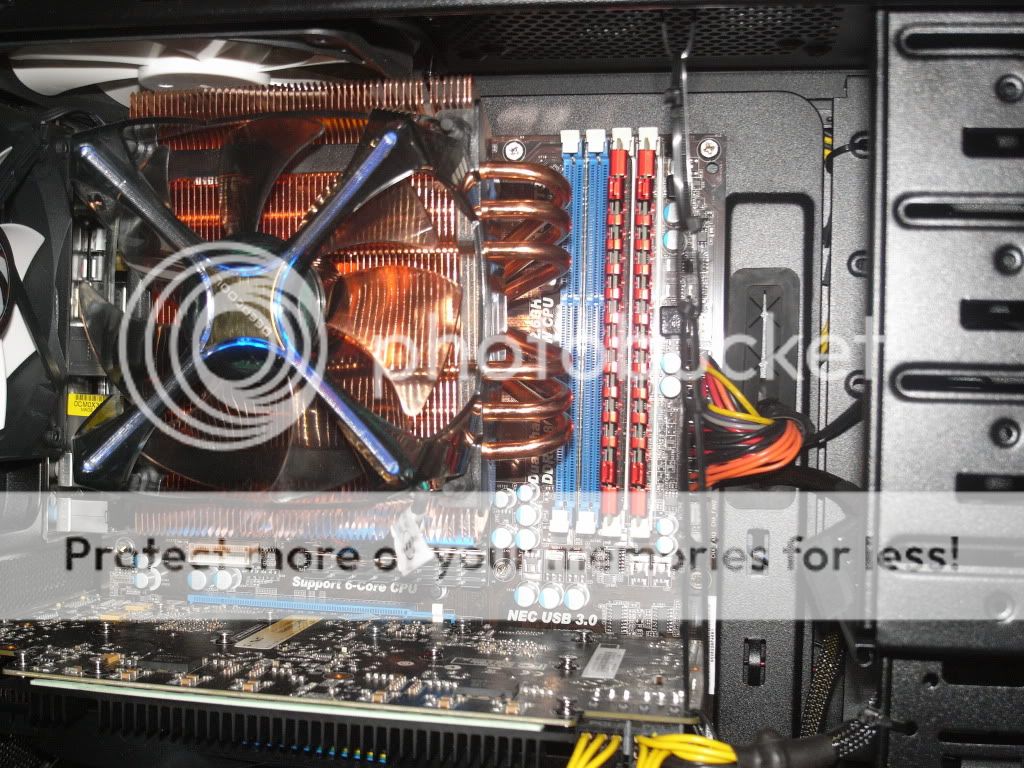

黑虎鲸安装起来稍微有点小困难。。底板和散热器固定支架是以一个铜柱来2头对橇的~ 比较娴熟的安装也要花费一点时间。。我用了20分钟。。总算把它弄上去了。。
miller 竟然把上过的硅脂不擦干净一起发了过来 - -纯2。。还好这个散热器底座是镜面抛光的,一擦就干净了。。重新上了 OCZ FREEZE。
安装完后的整体效果图
上半部分
下半部分

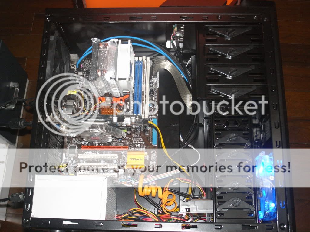

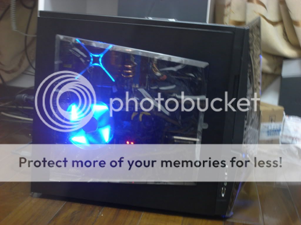

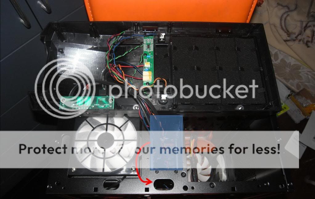

另外我对这个机箱的风道也进行了一些改造, 我把 电源,显卡, CPU 和MOS管 形成了三个独立的风道,机箱 原本一进三出的散热不科学并不能形成的负压差,因为PCB上方,和顶部有大块空着的散热孔,这样的话前风扇进气量不够的话,顶部尾部排除的热气就会从这些孔内再次被一定量的吸入进行二次循环,如果机箱周围散热条件再不好的话机箱里的积热会越来越多,影响到零件的工作寿命。
经过改造后的风道
尾部果断加装一块金属过滤网。

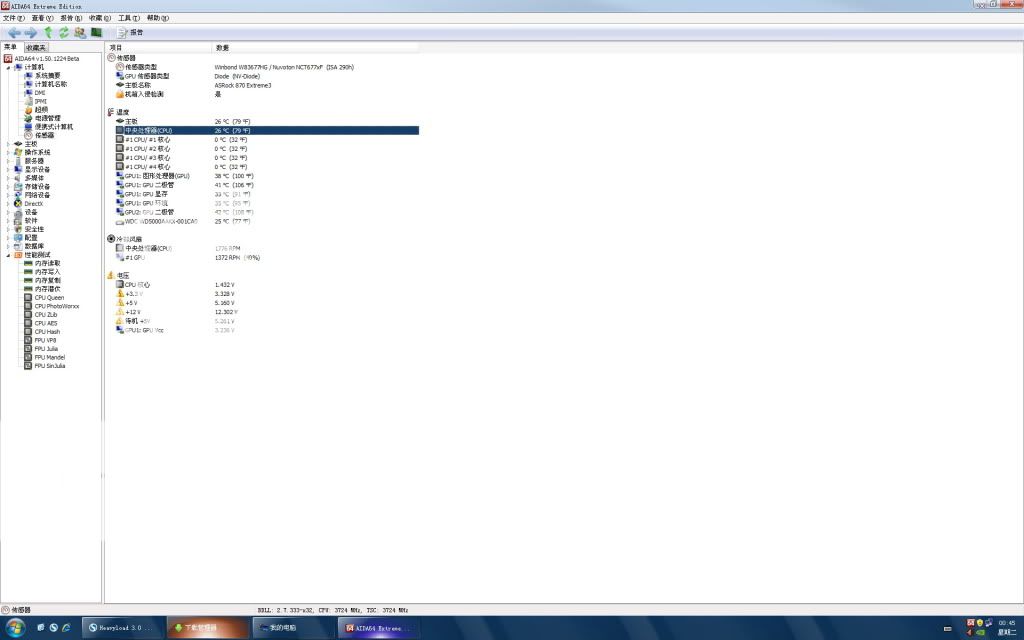

运行效果图

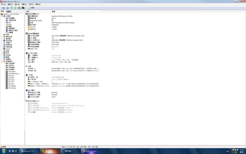

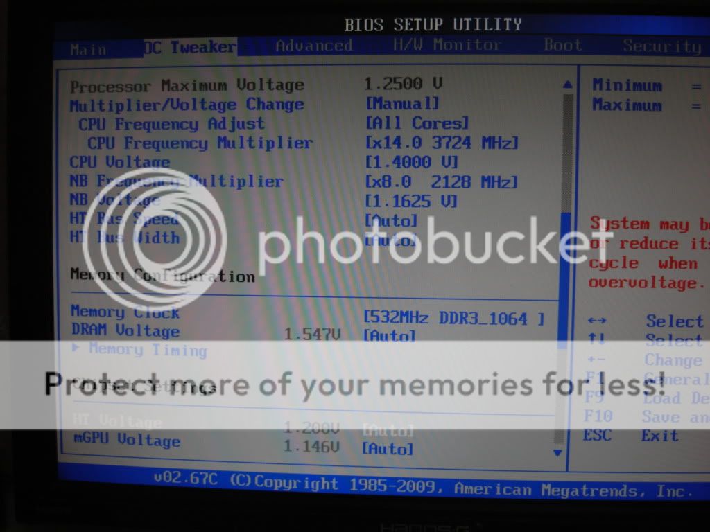

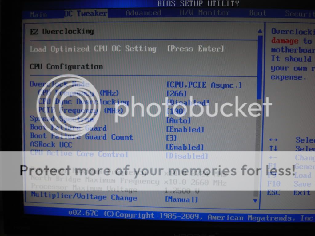

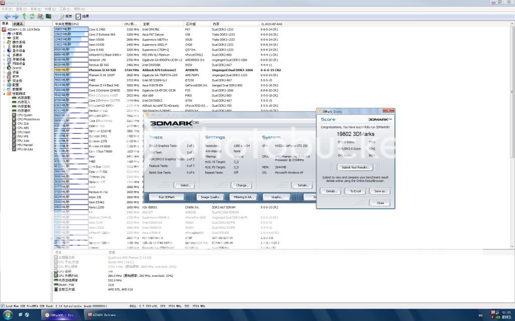

接着进入系统开始超频,同样一口气 1.35V  266外频成功 - -但是进入系统后非常不稳定,于是加压到 1.4V 还是不稳定。。初步判断主板北桥需要加电压(当时PCI-E总线 同步超频到 133赫兹。。)随便怎么调节 在安全的电压范围内都不稳定。。。于是我把PCI-E总线调回100。。
稳定了。。进入系统后顺利通过 HEAVY LOAD 和 3DMARK06 ,最终 CPU 频率为 3.72G ,电压 1.4V(加了0.15V 还是在安全范围内的)内存 1066 时序同样是 6-6-6-15  ,估计是组了双通道的关系 把加电压调节到 CL5还是不稳定。。
3dmark 跑分在 2W不到点的地方止步。。  (X4 965BE +9800GX2 成绩在超过2W一点的地方随便怎么上不去了,原因是9800GX2过热了 -3-)

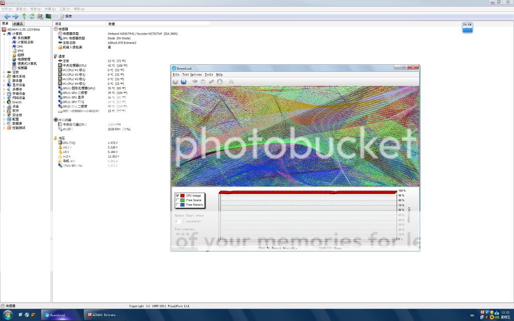

空载温度是相当的淡定和室温一样。
满载 30分钟 heavyload 表示非常的稳定。。CPU温度稳定在42C ,黑虎鲸的确是一款非常优秀的下压式散热器。
显卡稍微超了点频 -  -性能提升的不是很大。。。因为毕竟是别人的东西 我还是太平点。。理论上最高能上到 760/2300 性能会有很大的提升,显卡虽然没有热管。。左右2个GPU温度有点不均匀,但是总体还是控制在非常安全的范围内~

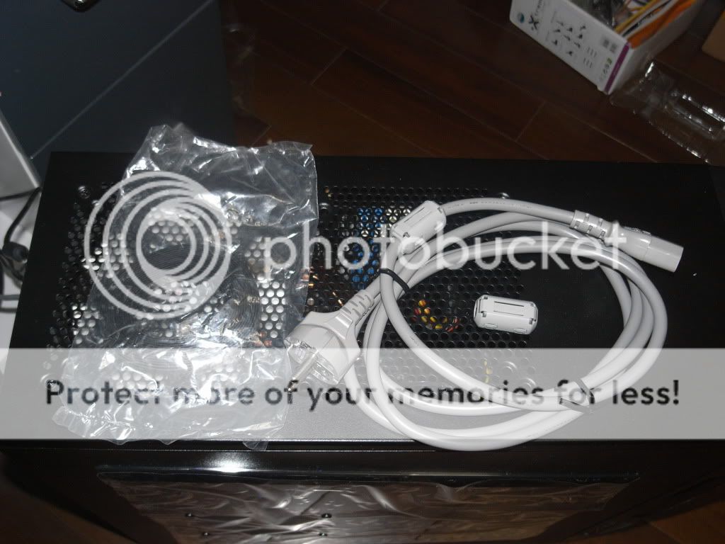

最后完美的把电源线换成 日本 KAWASAKI 1mm*3  外加一个 TDK磁环,因为这台电脑保守峰值和启动电压要 380W(显卡)+120W(CPU)+30W(其它) 左右,所以一根接插件良好的电源线能避免插头处发热,磁环也能起电源干扰过滤和启动电流缓冲作用。

实际装机方面的问题
千万不要为了美观去用电源延长线,这东西是巨大的稳定性隐患
不要把硬盘放在相邻显卡水平面的地方,会让硬盘很热,不过看到后面的图片硬盘放在最下面了,所以这次没什么问题
前置音频线缆不要只是“卡”在其他线缆的底下,尽量要避免意外的发生
第二台机器的全铜黑虎鲸。。。我建议机箱还是卧放吧,那个重量太吓人了
扎带吊起显卡,实际效果不怎么样,因为扎带会随着时间的推移发生形变
第二台机器的硬盘位置,一定要改下面去,距离显卡太近了

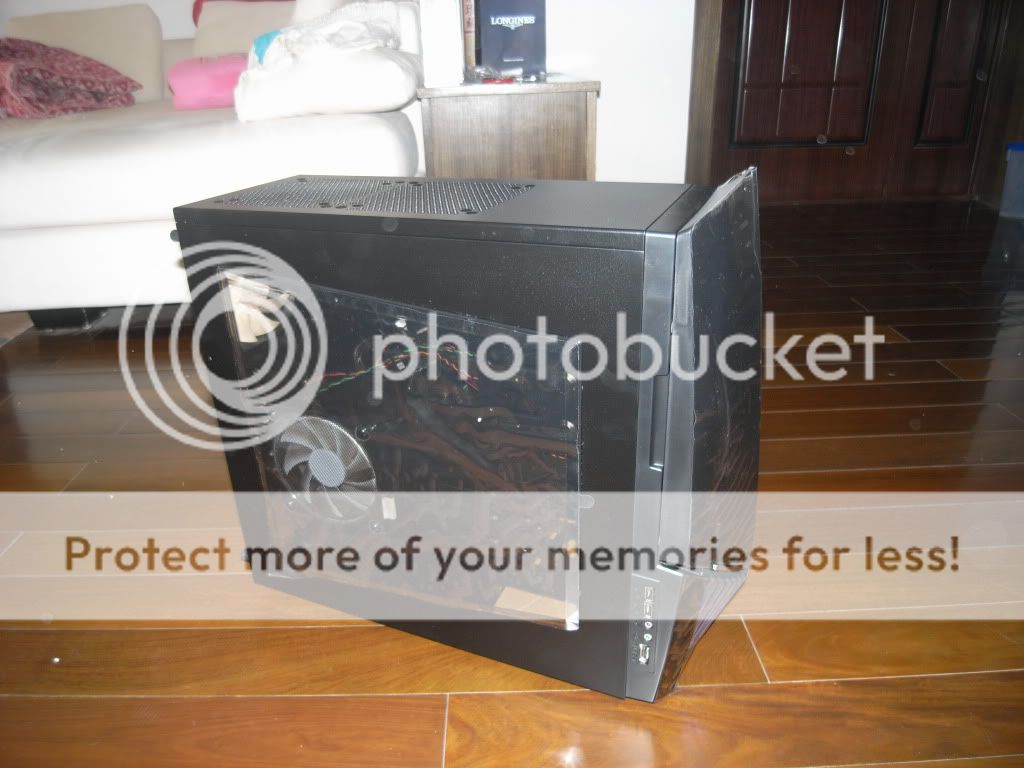

另外这次快递涂中 第一台电脑 顶部竟然被敲了一道裂痕 - -不知道为何 -  -那里是用泡沫塑料完全包着的地方。。看来顺丰快递运送整机也不能掉以轻心啊,更别说不塞填充物这种做法更是严禁的。
而第二台电脑用的联邦快递 公路运输 从上海到厦门 第四天总算到了。
