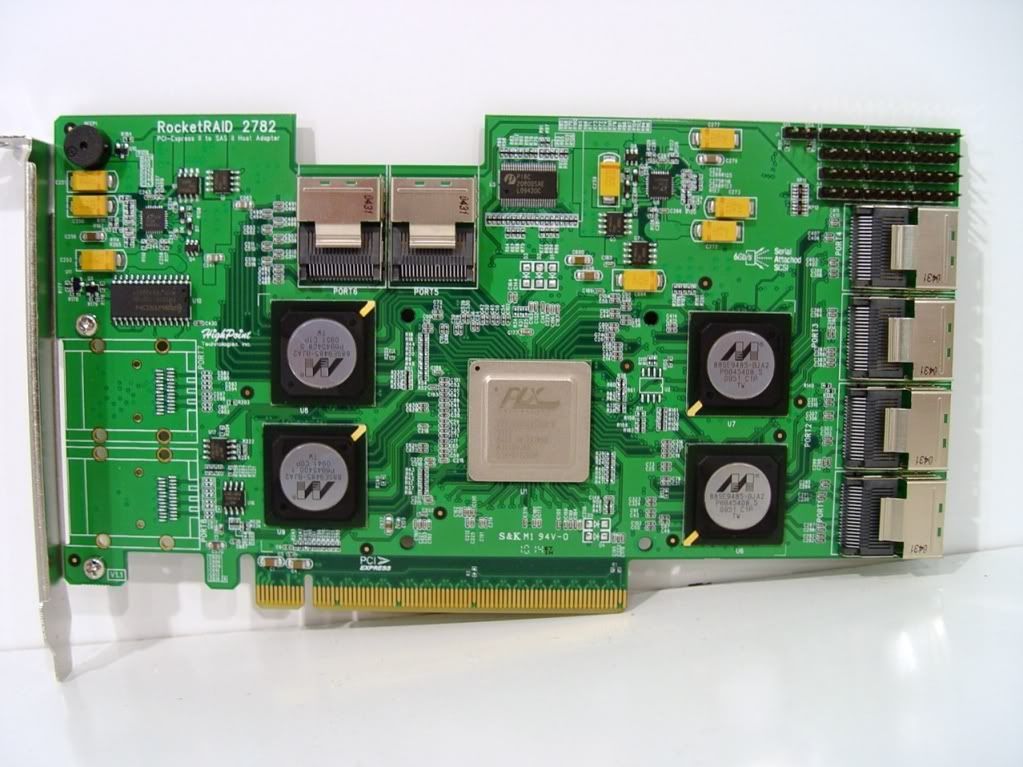

最近在关注HP的2760。
作者: per1-q1222    时间: 2011-2-3 12:32
neeyuese2008 发表于 2011-2-3 11:22
最近在关注HP的2760。
HPT的2760是High Port Count Adapter...
透過它們美其名的Switch技術..
實際上就是拉一顆PLX Switch晶片來作...
我猜大概是PLX PEX8664.....
64 lanes, 5GT/s, 16ports, Gen2, Latency=~176ns
設定在Sinlge Host Mode...
這樣做才可以提供HPT所謂的P2P SAS Connectivity(他拿SAS Expander相比我覺得是蠻可笑的...)...
88SE9485 IOC x4, Total PCIe Lane Count: 8x4=32 lanes
Host Bus, Total PCIe Lane Count= 16 lanes
由於他沒有Hardware RAID的特徵(No dedicated I/O Processor, No Hardware RAID assist and No external Cache Memory)...
所以是一個Driver/Firmware-based RAID架構...
RAID Engine主要由對所支持的OS的I/O子核心系統的裝置驅動程式來提供....
既然是Driver-based RAID, 就有可能受限於這個結構的限制...
Pre-Boot BIOS本身提供的功能有限....
只有在載入OS時, 才可以進行較完整的RAID操作...
不過對於資料安全及一致性...
依然提供Write-Journaling的硬件輔助設計用以建立checkpoint(NVSRAM不知道多大...)..
主卡上看到一顆buzzer和一堆pin connector...
pin connector沒有看到標準的SES2 I2C接口和SGPIO...
不過可以透過cable with SGPIO來支持...
Driver-based RAID有它的優點也有它的缺點...
台灣已經有發生使用RocketRAID的慘例...
客服部分也需要再加強...
得到的答案都是很鳥的官僚式回答...
HPT27xx系列大概就只能在比較小眾的市場推行...
