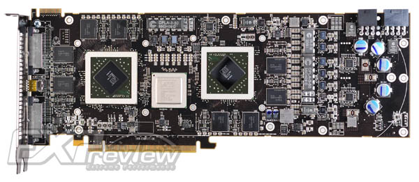

你还是认为一个CPU和两个GPU是一样的?
不知道AMD会不会告诉你他家的真四核还比不上INTEL的胶水四核?AMD为什么叫别人胶水四核而不叫别人两个双核CPU?
作者: acqwer    时间: 2011-2-20 14:28
2个CPU要2个CPU插槽,莫非HD5970必须要占用2个显卡插槽?不是的话当然会视为一个显卡。
作者: Buffer    时间: 2011-2-20 14:29
你说5970这中间的芯片叫什么?是干嘛的?ITNEL的胶水四核需要这样的东西么?
作者: acqwer    时间: 2011-2-20 14:33
回复 Buffer 的帖子
