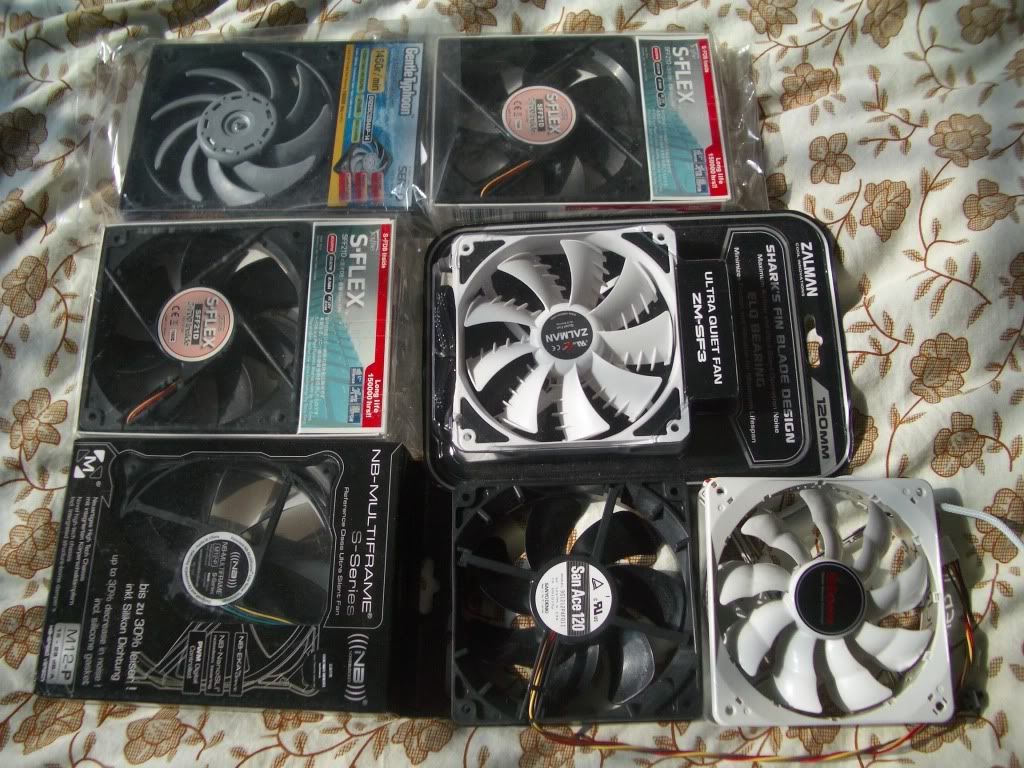

我们gz散热版一直藏龙卧虎,各种风扇的讨论非常多,风扇使用心得一直是热门话题。但涉及到品质较高的风扇时,大家的建议口径不统一,一是个人主观感受不同,二是风扇上很少有人做过横比。所以很多中高端风扇的评价让新手困惑。
看到兄弟论坛中高端散热上讨论很火,我也做个中高端风扇的专题,收集一些热门的中高端风扇做评测,测试方式上我们gz也独树一帜,采用民主制,我有样品,大家想怎么测,可以畅所欲言,我会逐步改进的,希望多提宝贵建议。
我组织到热门的m12-p,9s,gt,镰刀21,安耐美,利民,思民,猫头鹰等品牌风扇样品,型号规格上也尽可能收集齐全。如果有更好的风扇,可以推荐给我,我会及时组织样品,带来更多的风扇体验分享给大家的。

风扇介绍:该风扇大名鼎鼎,noiseblocker的成名风扇。很多人心中的风扇之王。国内外评价较高。但价格也高得离谱,正价238元一只,特价也得198元。性能上表现不错,曾经在某权威测试中综合性能排名第一。
技术特性:包装上写得很清楚,采用NanoSLI轴承,能减少30%噪音(相比以前风扇?),采用独特减震设计,标称使用时间130000小时。
做工附件情况:包装黑色很酷,也够简洁,里面的配件也很简单,4个螺丝(风扇减震,无需胶钉),NB贴纸,减震垫。实际做工非常一般,黑色包线和透明扇叶质感尚可,但外边框的胶垫设计较山寨,减低风扇整体美观,让人期待只能是上机后的噪音和性能效果了。
噪音评价:
该风扇是pwm设计,转数1000转-2000转区间。值得注意的是风扇的驱动电压是4.5v-13.2v,调速器很难控制该风扇转数,调速器可调最高转数仅1500转,接主板最高转数18xx转。风扇转数都有5%的合理差值,也是正常表现。主板测速,配合qfan调速,噪音情况如下:
1000转噪音:风声极小,扇叶转动非常平滑,振动控制完美。轴承声贴近耳朵听,噪音等级比后面风扇要大,不过这种轴承噪音的曲调很动听,非常柔和,没有任何刺耳杂音!距离30cm距离,人耳极难听到风扇运转声音。堪称完美噪音控制。pwm风扇低转数噪音表现普遍不好,但m12-p让人欣喜,是我用过1000转噪音表现最佳的pwm风扇。
1500转噪音:风声很柔和,可以明显听到,距离30cm也能明显感受出来。轴承声已被风声盖过。但仔细听还是会听到间歇的风扇高频转动噪音。实际听感远没1000转舒适。
最高转数噪音:风声更加明显,风声体感柔和不刺耳,相对其他风扇已经足够优秀了。这个转数的噪音感受意义不大,各个风扇比的只能是谁的声音相对更小,实际听的话都会明显听出噪音的。
选购建议:
m12-p是现在零售风扇中最贵的,品质和性能都相当优异,标称的使用时间也长得惊人。pwm设计使得该风扇更适合做cpu风扇接主板控速,建议选购该风扇的用户,直接降到1000转使用,噪音和性能表现最好,1500转和最高转数,噪音等级低,但声音体验没想象的好,不要期望过高。
另外多说一句,m12-p风扇设计和利民式扣具不兼容,四周的橡胶垫正好挡住扣具连接处。利民散热器用户可以用扎带克服。
Sanyo Denki 9s风扇:
风扇介绍:风扇简称是9s,9s指的是实际是Sanyo  Denki风扇中12cm风扇的分支,风扇规格不同,转数从800转到2250转甚至更高。该系列风扇型号以9s1212为前缀,常见的后缀P4F011为2250转,p4m011为1850转规格,L4011为1500转规格。其中L4011后缀风扇为3针接口,其他都是pwm接口。
该系列风扇是工业级风扇,在电源风扇中也有应用,并没有带包装的零售版,现在能买到的都是工包。
风扇特性:双滚珠轴承,标称寿命40000小时。
做工附件情况:附件无,做工方面,无特别之处,采用材料为合成树脂,很常见的工业风扇外观。产地都是菲律宾。
噪音情况:
该风扇选取2250转的pwm风扇作为样本,用调速器控制转数,调速器可达最高转数为2050转。
1000转噪音:风声很微弱,风扇转动平滑,振动控制完美。贴耳可以听见轴承声,让人失望的是,距离30cm再听,还是可以听到轴承声。这种轴承声的频率很低,嗡嗡起伏的声音,听觉好的人可要吃苦了。
1500转噪音:该风扇在1500转的表现脱胎换骨,风声比1000转大,但是增幅较小,距离30cm听的话,非常安静,很难相信风扇正以1500转运作。轴承声似乎被风声中和,感觉不明显。
最高转数:相比1500转的表现,风声非常明显,风声体感较柔和,听时间长了略感刺耳。该转数的噪音等级和m12-p有差距,听感比m12-p差。
选购建议:
9s是高品质的工业风扇,风扇稳定度很高,在没有辅助减震设计的情况下,风扇的振动控制非常好。噪音方面也可圈可点,1000转表现一般,1500转是该风扇的最佳转数,噪音控制好,而且轴承声反而不明显。
9s能买到的规格pwm口居多,用做cpu风扇可以主板调速使用,但9s风扇以风量见长,很多人买来做机箱风扇用。建议直接选1500转的低转数版本。
gt1450风扇
风扇介绍:gt是风扇的代号,gt为gentle typhoon(温柔台风)的简写。1450代表风扇转数,gt1450是温柔台风系列1450转版本。该系列风扇以风量大,噪音低见长,在国外广受好评,是高品质机箱风扇的代表之作。
风扇特性:该系列特性官方介绍有hypercooling(风量大,散热性能好),nano vibration(振动控制出色),comfortable tone(悦耳的噪音音调),标称工作时间100000小时!使用轴承为long life double ball bearing(长效双滚珠)。
做工附件情况:似乎振动控制好的风扇提供的附件都较少,gt1450自带附件有四颗螺丝,一个3口转大D口的线。做工上,gt1450也不错,扇叶是灰色9叶设计,风扇外观给人档次较高的感觉。
噪音情况:
该系列风扇有gt1850,gt1450版本,这次我手头只有1450,最高转数显示在1380转。
1000转噪音:风扇运转平滑,振动控制出色。风声和轴承声都很小,轴承声贴耳仔细听是沙沙的声音。距离30cm以后,该轴承声衰减很多,很难听到。1000转噪音表现和m12-p不分上下。
1000转到最高转数噪音:该风扇因为达不到很高转数,索性不做高速评测,从1000转到13xx转的区间,gt1450风扇表现非常好,风声增幅非常小,和9s类似,就算到最高转数,风声依然微弱,轴承声随着风声曲调有些变化,高频部分渐多,但是30cm以外听,这种混合噪音还是很难觉察到。
选购建议:
不得不说,gt1450在1000转到1400转,噪音控制极好。它采用双滚珠轴承,但把双滚珠轴承噪音中低频和高频的部分做了“悦耳”处理,噪音在传导以后衰减很快,到人耳时感觉已是极轻微。comfortable tone确实名不虚传。gt1450风扇能达到的转数很低,1000转和13xx转区别不大,建议直接上最高转数用。
gt1450是一款3针风扇,直接做机箱风扇挺不错。
思民zm-sf3风扇
风扇介绍:思民出的一款高款风扇,型号是zm-sf3,该款风扇很低调,相关资料非常少。甚至很少有人知道这款风扇。从120元的零售价能感觉这个风扇定位较高。
风扇特性:鲨鱼鳍式扇叶设计,据说能带来更大风量,ELQ BEARING,EverLasting Quiet,也是一种改良的双滚珠设计,可以有稳定的噪音表现。标称工作时间为150000小时。
做工和附件情况:该风扇附件为4个减震胶钉,一条减速线。外观很特别的,白色的风扇配合加上鲨鱼鳍状的独特扇叶,让人很好奇它的噪音表现如何。
噪音情况:
该风扇标称转数在900转到1500转,调速器可达最大转数为1400转。
1000转噪音:刚测完前几款风扇,感觉sf3风扇的风切声比前几个风扇都要大些,但在1000转下也算微弱,这种风声是鲨鱼鳍式设计带来的摩擦风声,好在可以接受。轴承噪音贴耳细听是嗒嗒声,很稳定,和ELQ(EverLasting)的说法一致,不会有忽高忽低的变调。距离30cm以外听,轴承声衰减很多,人耳很难察觉。
最高转数噪音: 该风扇在最高转数下也很安静,表现已经超过很多优秀风扇了,但比前三个风扇的风声还是要大,好在轴承声比较悦耳,和风声配合听感尚可。
选购建议:
外观上sf3有所突破,白色的风扇设计和白色机箱配会别有风致。鲨鱼鳍式的扇叶设计也带来较多风量,该风扇的噪音表现也不错,就算是全速状态做机箱风扇,噪音也可接受而且能保证风量,想进一步降低噪音,可以使用附件中的减速线。
该风扇价位较高,整体设计思路和gt风扇类似,特性都是悦耳噪音和长寿命,风声比gt大。配色上有优势,白色高品质风扇太少了。
安耐美白蝠
风扇介绍:老牌的高端风扇,安耐美的经典型号。买过该风扇的人很多,抱怨的人也不少,毁誉参半的风扇。
风扇特性:pwm设计,磁悬浮轴承,可开关led白光,可拆卸扇叶,铝框。风扇标称工作时间100000小时。
做工及附件:白蝠的卖点就是外观和做工,今天来看白蝠也是不错的,样子好看,用料上也用金属铝框搭配,加上炫目的led光,十足的高端风扇架子。附件也相对丰富。
噪音情况:
白蝠标称转数500转到1200转,实际调速器可达最大转数为1050转。是低转数静音风扇。
直接调到1000转档,白蝠的风声很小,与以上几个高品质风扇比差别不大,但风量明显比其他风扇小得多。在更高些的风扇转数下,风声表现依然优秀。
白蝠采用磁悬浮轴承,轴承声音很小,声音中包含高频音,很微弱,高频声音虽小但让人不悦。好在随着距离增加,轴承声有衰减,用白蝠的话,尽量不用pwm功能,而是固定转数,pwm转数切换的时候白蝠的声音会更明显。
白蝠噪音的关键是它振动控制不够好,另外白蝠的风切声也不够出色,空旷的地方测试白蝠声音很小,如果有物体阻拦风道的话,白蝠声音会变大。如果出现振动情况,也会带来额外噪音。
选购建议:
白蝠的价格现在降了不少,百元以下也可以买到了。白色风扇比较难得,而且还带led灯,白蝠用来搭配机箱还是不错的选择。美中不足就是转数过低,性能差,但这也让白蝠静音表现出色。
白蝠的pwm设计,适合主板调速使用,建议固定到900转到1000转区间使用,保证静音的同时也能维持风量。默认pwm模式下,开机风扇转数有可能低于500转,造成开机风扇报警(华硕主板对此敏感),所以不建议使用pwm模式。
TR-FDB-12-2000
风扇介绍:利民出品的TR FDB风扇,该风扇系列转数有1000,1300,1600,2000四档。该风扇很常见,一般卖利民散热器的商家,都会进这种风扇,价格也适中,最高2000转的风扇大概在90元的价位,是中端风扇的不错的选择。
风扇特性:采用FDB轴承,拥有更长的寿命和更好噪音控制,标称工作时间60000小时。
做工和附件:这个不多说了,样子很普通的风扇。
噪音情况:
该风扇最高转数标称2000转,实际调速器可达最高转数在1850转,主板能在1900转到2000转区间。
1000转噪音:fdb轴承风扇在800转到1000转都有上佳表现,该款风扇在1000转表现也很好。1000转下,风声和轴承声都相当安静,fdb的轴承声没有杂音,和双滚珠的轴承不同,不需要特别的声音“优化”就能有不错表现。1000转下,该风扇的运转也很平稳。
1500转噪音:1500转数下,利民风扇的噪音相比9s,gt,m12-p,sf3要大很多,和上面几款高转数风扇不在一个档次。事实上,在1200转以上,利民风扇的风声就已经相当明显了。不介意噪音的话,1500转的利民风扇会带来不错的风量。
最高转数噪音:这个噪音等级实在太大了,有发动机轰鸣的感觉了,利民对付一般的杂牌风扇还是没问题的,对9s等高品质风扇,它的高转数噪音表现实在不值一提。
选购建议:
fdb轴承的风扇,静音和性能都在800转和1000转达到最优,1200转以上的fdb风扇性能不错,但是静音上无法保证。
利民的TR FDB系列风扇价格很平,规格参数和镰刀21系列风扇相对。该系列风扇都是三针规格,想静音的话选1000转或者1300转都可以,如果想体会性能的话,2000转可以尝试。
镰刀S-FLEX sff21系列风扇
风扇介绍:镰刀风扇的经典系列,21d,21e,21f后缀,代表风扇转数。d代表800转,e代表1200转,f代表1600转,还有g后缀是1900转,但不常见。
简单的说下,这个系列的风扇是公认的性价比最高的中端风扇。
风扇特性及其他:因为21系列的风扇和利民风扇类似,两者外观和技术上无过多区别,值得注意的是官方标称的21系列风扇工作时间是150000小时。
风扇噪音:
还是那句话,fdb风扇800转和1000转的静音表现非常出色。
如果散热上压力不大,800转的ssf21d能提供完美的噪音控制,除了风量上有不足。噪音表现相当好。fdb在低转数下,控制好风声就能做到完美静音了。fdb的轴承声非常难觉察,就算很近的距离也难感受到。
1200转的ssf21e默认噪音就很小,性能也不俗,减到1000转,更是能将噪音压到和ssf21d相近的档次。
过了1200转,镰刀风扇的噪音就大得多了,ssf21f,21g默认转数用的话,只推荐给注重性能的用户。
选购建议:
尽管手头高端风扇很多,我还是最喜欢21系列的风扇,尤其是21d,在散热压力不大的情况下,21d适合所有散热应用场合,可以用做cpu散热风扇,可以做机箱风扇。21d默认转数下就非常好用,在不用调速,资金投入不多的情况下,就能轻松搭建极致静音平台。堪称中高端风扇中的万金油。
最后总结一个噪音等级和价格相关的简单表格给大家:
风扇名称低转数噪音控制高转数噪音控制轴承噪音评价市场参考价格
nb m12-p544.5198元
9s风扇353.5135元
gt1450风扇554.5140元
思民sf3风扇4.54.54120元
白蝠4n/a499元
利民 TR FDB 20004.534.590元
镰刀 sff21d5n/a4.550元
以上表格中5分最高,因为这次风扇品质普遍不错,没有太低的分数。轴承噪音没有达到完美的,所以就用4.5分作为最高分。m12-p,gt1450,fdb类风扇轴承在低转数下表现优异,给分较高。9s的轴承声感觉低转数表现不理想,所以分数稍低。
另外振动控制,细节表现等也是选择风扇的重要指标,没有在表格里做体现。可以看我的风扇介绍做参考。
