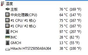

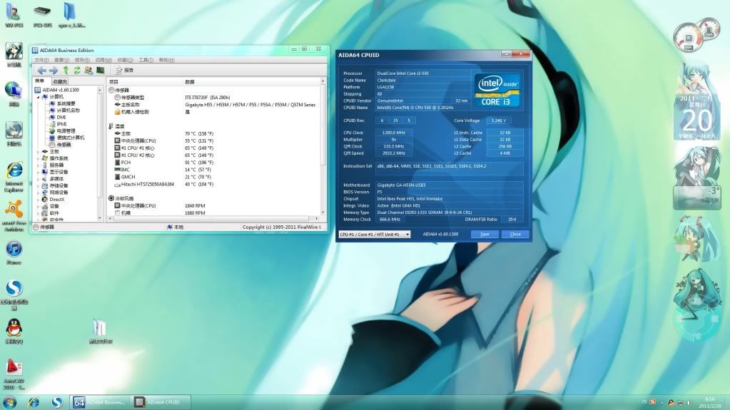

温度很高哦,机箱也很烫手不过  居然不死机

不算高温
作者: zzwjz    时间: 2011-2-20 09:57
偶得也常年65度以上.....
作者: 海洋的淡水鱼    时间: 2011-2-20 10:02
zzwjz 发表于 2011-2-20 09:57
偶得也常年65度以上.....
南桥都91度了
作者: zzwjz    时间: 2011-2-20 10:39
海洋的淡水鱼 发表于 2011-2-20 10:02
南桥都91度了
这个, 还是赶紧散热...不过你确认是南桥?
