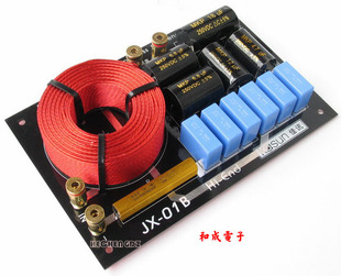

找了三分频的分频器,有个佳讯JX-99C顶级中高音分频器 +佳讯黑金刚JX-01C低音专用(三分频)顶级分频器 觉得很给力。不知道跟M3匹配不匹配。- a: z1 s6 i; g5 g& @
参数:黑金刚JX-01C
4 e) Z% G' x- K9 t  @0 U( f5 G
( u& w9 a" g) U6 x1 `5 z      分 频 点: 680Hz
. e1 X; q' j0 Q% L/ a最大承受功率: 280W
; q3 S  _3 U% _2 i* h$ M5 Y适用喇叭阻抗:低音5-8Ω
" J2 i+ P  ?8 @' _) v+ B& j电路滤波特性:低音12db/oct8 t) B# F3 e% J4 Y
! K) p* N' @* v3 Y5 |, D
JX-99C% D2 n) }8 X2 m) [3 ?, K" ~* Q
" p8 h8 N+ f' j4 ?0 q8 v# b分 频 点: 680、4800Hz
" Z  \- G/ w* d# H9 Z5 x2 p) y& x最大承受功率: 180W
* e6 A  `0 f! @" I. V- W" y$ c适用喇叭阻抗:低音5-8Ω        高音5-8Ω
- n5 q0 a1 |% d2 y. ~8 n$ Y, D# i电路滤波特性:中音24db/oct   高音12db/oct
* T$ A3 h2 ?) B( V7 A  A) z- {整套分频器加起来价格约为1250左右。不知道效果是否能上一个层次。
作者: 小锋菠    时间: 2011-3-3 14:29

查到M3的分频点分别为1.1kHz和5kHz看来低频跟佳讯的的那套差很远。高频还好点。200HZ的相差度。勉强换上去不知道效果会好多少,看完刚才的文章感觉有点上当了。

查到M3的分频点分别为1.1kHz和5kHz看来低频跟佳讯的的那套差很远。高频还好点。200HZ的相差度。勉强换上去不 ...
* l/ o1 U9 @3 x$ ~( T一次回答几个朋友的问题。3 c5 a- b* Q' N8 K) G" ~" f
1.m3分频点1.1k和5k,致命问题在于1.1k,中频一般定义是640-2k5,正是大多数人声和乐器的频宽,1.1k的分频显然有点不合理。而这个大音圈**单元按官方频谱响应在800-7k好像是。适当降分频点往下调整,能令中频衔接更顺。我估计小丫也是这样调整的。至于量感分配,原箱的听感我和小丫网上交流感觉一致,相对偏暗,好处是暖声底教耐听。缺点容易闷,而且低频量多对于小空间更是致命的。所以接到磨过箱子后,我明显感觉他把低频分配减小,高频增加了,总体还算平衡,可能对于大空间,要获得较多量感的低频需要在摆位上妥协一点。在我8平米多的小房间,我感觉低频够了,而且我还在搭配上再减小了一点低频量感。/ \* O1 I+ ^5 z& v. [
+ f& W/ Z. c7 i+ V( [- ?+ K2.球顶高音和铝带高音,这是大部分朋友都知道的,球顶高音柔和一点但频响窄特别对于特高音部分。铝带则频响宽,延展更好,但容易刺耳,干。所以也进一步说明了为何原厂量感分配消弱了高频的量。最重要的问题还是在于消费者,买惠威产品的朋友,100%没有大烧,他们眼里看不起这品牌的产品。而初烧或者普通消费者更多是人生居多,看中耐听度和单元,箱体用料等。因此原厂这样的设计我从专卖店的一次试听已有数了。
