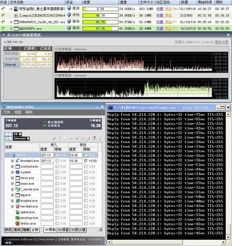

作者: moko1979    时间: 2011-3-6 15:15
glk17 发表于 2011-3-6 14:22
迅雷我设了上传限制10K,用360流量监控,实际上传速度一般在30-50K/S之间,应该还有很大的空间
1,迅雷 ...
刚下了个Netlimiter使用,将迅雷上传限制15K,但下载速度不知道为什么,同样也下降了。。。不限制上传,下载速度就会恢复。。。
[attach]1485229[/attach]
作者: glk17    时间: 2011-3-6 15:45
moko1979 发表于 2011-3-6 15:15
刚下了个Netlimiter使用,将迅雷上传限制15K,但下载速度不知道为什么,同样也下降了。。。不限制上传,下 ...
是的,要不断调试的
上传慢慢往上调

作者: glk17    时间: 2011-3-6 21:52
aliguagua 发表于 2011-3-6 21:42
我限制的上传35K啊,adsl总共才多少k。
TT上实际监控,限制前后,下载速度相差一半。
有机会再试试,用些其他的P2P下载工具和速度监测工具,PPS不是一直在全速下载,也不是极力占满带宽的那类软件
P2P上传和下载的关系
当不限制上传,上传特别大的时候,下载反而会变慢
当上传调到适当大小,下载反而会全速
当上传限制过小,下载速度又会变慢

上传限制过小, 下载慢
这个通常是软件的问题, 和路由无关
作者: glk17    时间: 2011-3-6 22:29
amx004 发表于 2011-3-6 22:20
上传限制过小, 下载慢
这个通常是软件的问题, 和路由无关
14楼,就是软件的截图
图中显示14楼所述三种情况中的两种:
调整上传到合适的值可以使下载全速;不限速上传too much的话,反过来会影响下载速度
至于第三种情况,限速过小,下载变慢
已经在9楼,12楼,14楼说过三遍了。

作者: ilbwn    时间: 2011-3-9 22:51
aliguagua 发表于 2011-3-6 21:33
我的也这样,主要是pps,我限制上传速度,下载速度也慢了,看片就卡,垃圾软件
你设置到20K给PPS就不卡了,剩下的上传留给自己
作者: ilbwn    时间: 2011-3-9 22:58
回复 glk17 的帖子
这张PING图是上传限制到16KB的吗?下载全部占满了?
波动很大啊,一般上传限制在20KB以下,下载富余120KB以上的话,PING波动不会很大的
建议用老版的迅雷,5。0版的,7。0以上的太狠了
